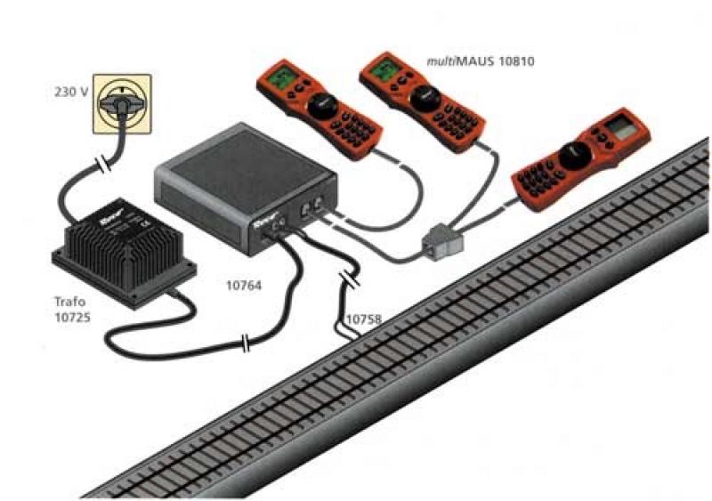

Dus als ik het goed begrijp is een begin set met lok maus (zonder z21) de beste optie in relatie met
wat ik in het begin van mijn topic aan gaf, eventueel een tweede lok maus erbij.
Hoort hier geen trafo bij of zit dat al in de start set.
Heb je misschien een klein schema'tje van de desbetreffende onderdelen en rail aansluiting.
Ik ben echt een 68 jarige analoog friek en weet werkelijks niets van digitaal.

Dit is dan de opstelling. Een tweede maus is dan alleen tweede handregelaar. Geen aparte trafo voor nodig.
In een startset vind je trafo, versterker en Multimaus. Dergelijke setjes worden ook apart aangeboden. Een tweede losse maus scoor je op een beurs of op Marktplaats. Dat kan ook een Lokmaus zijn (voorganger Multimaus) en die kost al helemaal zowat niks. Ik las alleen iets over geluidlocs en dan toch beter een Multimaus als regelaar.

Dat is een overzichtelijke tekening  (y)
Als ik het goed begrijp is de linker rode Maus de master (die rechtstreeks naar de 10764 gaat in het rechter slot)?
En die twee andere rode Mausen de slaves (via dat grijze blokje in het linker slot van de 10764)?
Als je maar één tweede Maus gebruikt, is dat grijze blokje niet nodig?
Is er overigens ook zo'n duidelijk schema hoe een rode (of blauwe of grijze) Maus met een (witte) z21 te combineren is?
Nee.
Die slave uitgang is gewoon een standaard Xpressnetaansluiting zoals die ooit door Lenz is bedacht. De z21 en Z21 hebben ook een paar van die aanslutingen en daar prik je dan een Maus of een ander Xpressnetapparaat in.
