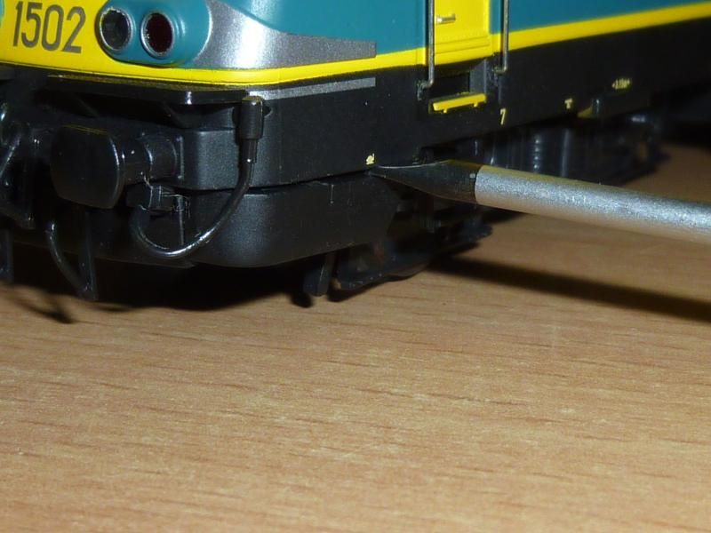

Hallo
Normaal zijn de tandenstokers of sateh prikkers voldoende, maar als hij echt niet wil mee werken moet je voorzichtig tussen spoiler en kast met een schroevendraaier draaien.
Bij de montage is namelijk rijkelijk seconde lijm gebruikt !
Zie foto.
Jos
