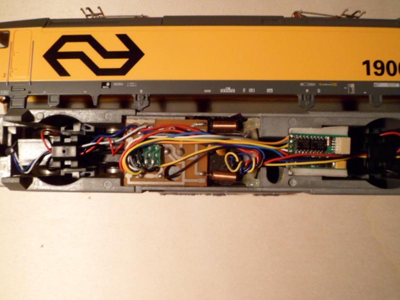

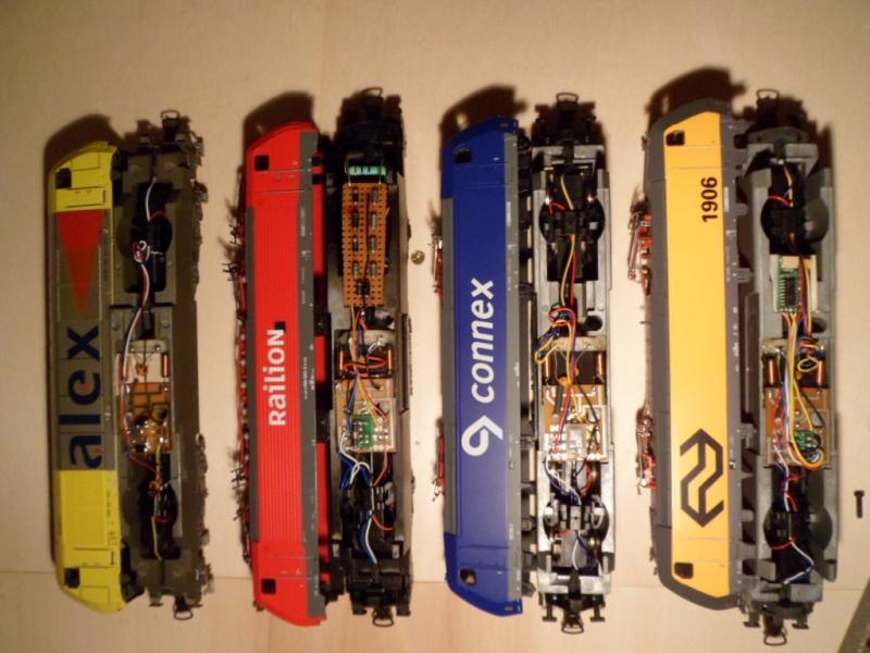

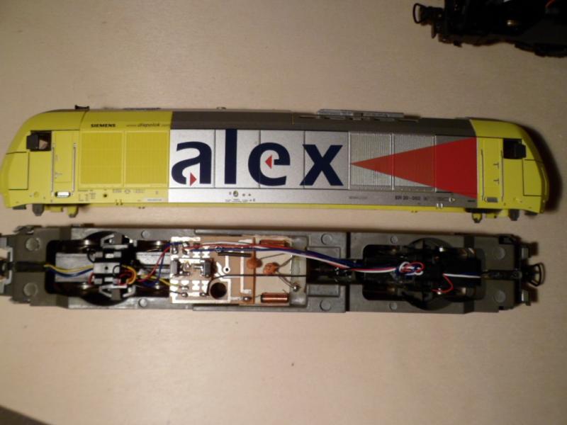

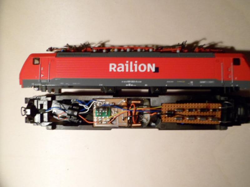

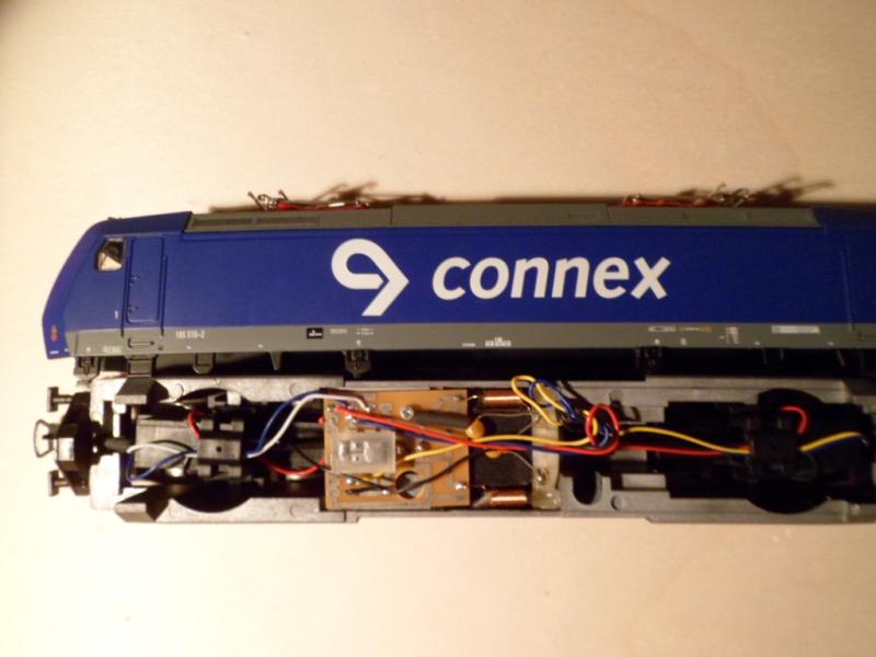

Ik heb mezelf getrakteerd op een viertal Piko locs. Na het verwijderen van de kappen zien ze er alle 4 anders uit. Kan iemand mij vertellen wat er is te zien (m.b.t. analoog, digitaal of digitaal voorbereid) ?
UPDATE:
De NS1906 is in digitaal bedrijf genomen. De rode Railion is buiten bedrijf gesteld en is goed voor reserve onderdelen. De Alex en de Connex zijn digitaal voorbereid en moeten worden voorzien van en locdecoder.
Nieuwe vraag: welke locdecoders zijn te adviseren voor deze locs ?
Alvast bedankt,
Louis
Laatst bewerkt op: 22 February 2015, 11:14:57 door LouisH

Van liks naar rechts:
Digitaal voorbereid (denk ik, is slecht zien)
Digitaal voorbereid met een of andere aanpassing
Digitaal voorbereid
Digitaal

Ik ben geen deskundige op het gebied van piko. Maar afgaand op de foto's:
- De Alex is volgens mij nog "orgineel analoog" met een brugstekker.
- De Railion is mee geknutseld. Daar lijkt het op of tussen de motor en de stroomafname een aantal diodes is aangebracht om analoog de snelheid te temperen. Dit zal je eruit moeten slopen als je digitaal wil gaan rijden.
- De Connex lijkt ook nog "orgineel analoog" als de Alex. Dat is even wat moeilijk te zien zo...
- De "NS 1906" is orgineel met een decoder ingebouwd. Deze lok werd / wordt meegeleverd in startsets.
Groet Ronald.

Alex is analoog zonder stekker.
Railion heeft de stekker, maar ook een vreemde gaten print constructie aan boord.
Blauwe is voorbereid.
Ns exemplaar heeft een decoder aangesloten

Ik zie in de Alex op de tweede foto toch écht een brugstekker zitten, dus digitaal voorbereid.
Groeten, Ronald.

Hoi ,
De Alex is digitaal voorbereid want ik heb hem zelf ook en er zit een brug stekker erop,
Gr,

Alle bevindingen zijn hierboven al eerder benoemd en alleen de rechter is digitaal. Links is ook gewoon analoog met een digitale voorbereiding. Ik vraag me af, wat is het gerommel met draadjes wat in blauw is aangegeven?
