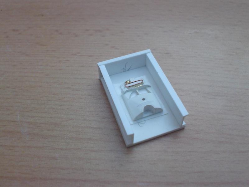

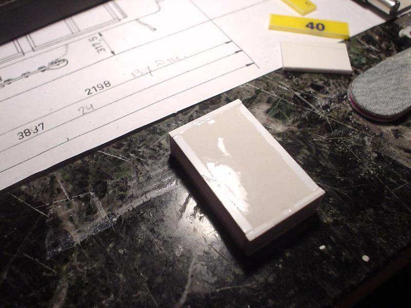

Foto's van een enkelzijdige mal.
Moedermal, klaar om overgoten te worden met rubber.
Het gevulde moedermalletje.

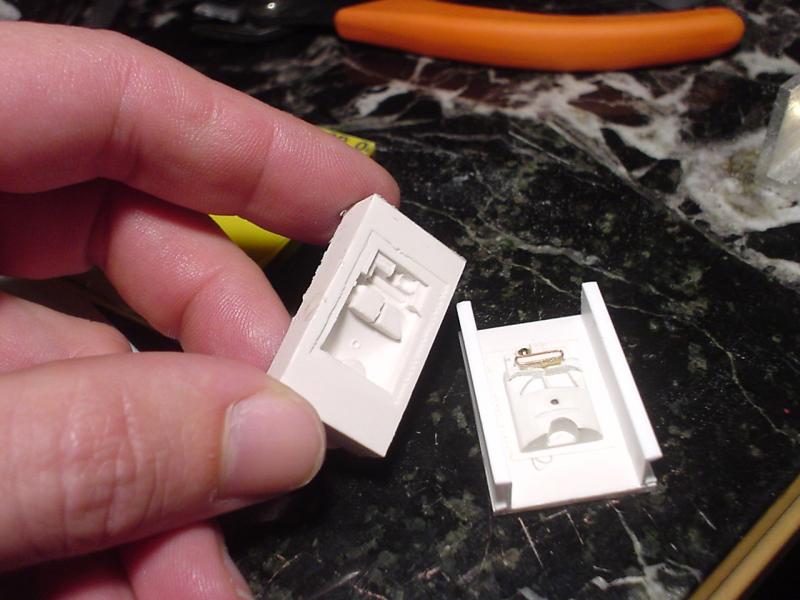

De rubbermal, wordt van het moedermodel gehaald.
Drie op een rij.
