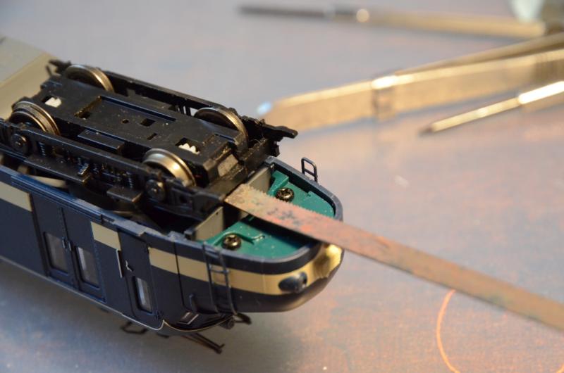

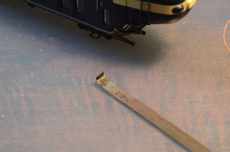

In dit draadje wil ik even iets vertellen over het vervangen van de asb's (anti slip banden) op een Hondekop.
Na enige jaren te hebben gereden met de Benelux Hondekop vielen, kennelijk door slijtage of te slap worden, de asb van de wielen.
Geen probleen dacht ik en pakte mijn potje (bullfrog) snot. Even aanbrengen drogen en gaan met die banaan.
Helaas dat was geen succes, met geen mogelijkheid een helling van 2,5% op rijden. Snot er af en ASB's er op.
Jaja zo makkelijk gaat dat niet.
Bandjes tussen het wiel en de draaistelzijkanten frommelen kan je wel vergeten. Dan maar de draaistelzijkanten er af, maar ja hoe doe je dat. Die zitten behoorlijk stijf op het draaistel geklikt en enige ruimte om er een schroevendraaiertje tussen te friemelen is er gewoon niet. De enige mogelijkheid leek om de draaistellen uit de bak te halen om er goed bij te kunnen. Als je dat gaat doen zal je ook een gedeelte van de bedrading van het printje los moeten halen om het binnenwerk te kunnen lichten teneinde bij het draaistel te kunnen komen.
Al met al had ik daar dus even geen zin in en ben gaan broeden op een simpeler methode om die ASB's te vervangen.
Even mijn Willy Wortel hersencellen geactiveerd en daar kwam de volgende oplossing tevoorschijn:
Men neme een zaagblaadje van een babyzaagje en verwijder het bevestigingspennetje.
Slijp de tandjes weg over een lengte van pakweg 10mm.
Stook met een vlammetje het laatste deel loeiheet om de hardheid van het zaagblad weg te nemen en buig de laatste 3mm haaks om.
Verwijder de sierkoppeling en het plastic onderdeel (baanschuiver?).
Schuif het omgebogen deel van het zaagblad onder het draaistel zodat het omgebogen deel tussen het draaistel en de draastelzijkant komt te zitten.
Door nu het zaagblad zijdelings weg te duwen trek je het plastic los van de nok en kan je de boel uit elkaar klikken.
Het vervangen van de ASB is nu kinderwerk.
De draaistel zijkanten monteren door eerst de boel achter de achterste nok te haken en vervolgens de boel over de voorste nok te klikken. Je moet daarvoor wel even het draaistel met een klein schroevendraaiertje ondersteunen bij het vastklikken van de voorste nok.
Hieronder een paar foto's ter ondersteuning van mijn verhaal.
Het bewerkte zaagblad:
Het zaagblad in positie:
Nu had ik natuurlijk niet de orginele bandjes van Piko in huis, maar ik vond nog een doosje met Roco 40074 bandjes die prima pasten.
Helaas was dit geen succes, teveel slip op de hellingen.
Weer even in mijn voorraad gedoken en daar vond ik een goeie maat Marklin bandjes Nr 7154. Die bleken goed te werken en nam de Hondekop weer de hellingen als vanouds.
Hopelijk hebben jullie wat aan deze informatie.
Gerrit
