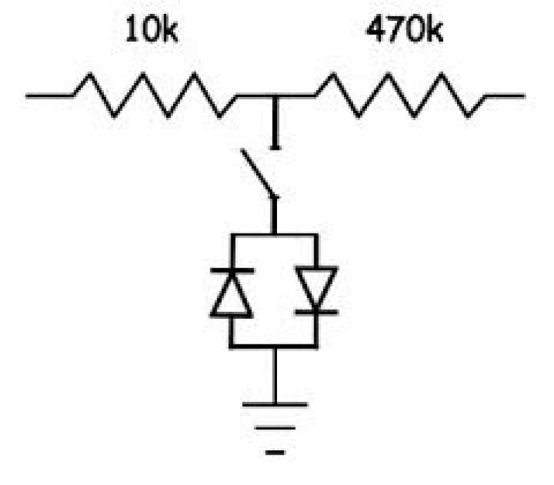

Even voor de duidelijkheid wat is antiparallel en wat is serie.  De diodes staan antiparallel en de weerstanden staan in serie.
Mvg Rieks
