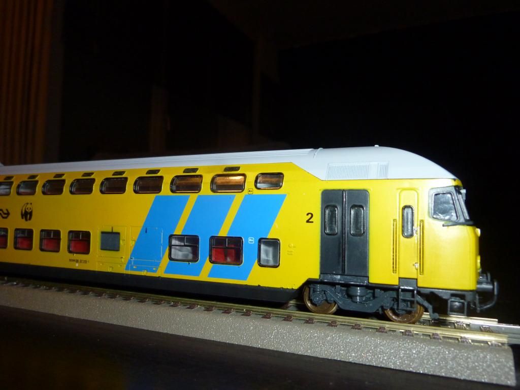

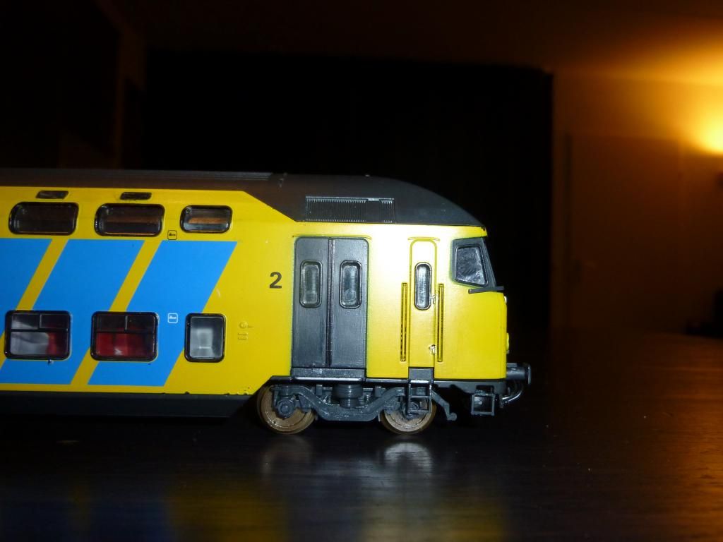

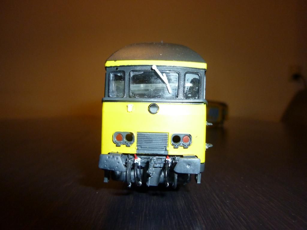

Hey allen,
Na een maand of 4 geleden (her)begonnen te zijn met deze mooie hobby heb ik ontdekt dat ik meer wil dan ik vrije tijd heb
Dit is in elk geval een project waar ik nu een paar vrije avonden mee bezig ben.
Ik heb dit treinstel voor mijn zevende verjaardag gekregen in 1990 samen met Lima loc 1605.
De lima loc voldoet niet aan wat ik nu wil qua loc's, maar de Lima ddm-1 stam heeft een hoog nostalgiegehalte voor mij.
Ik heb daarom ook besloten om dit treinstel te restaureren en ik heb hier een hoop plezier in.

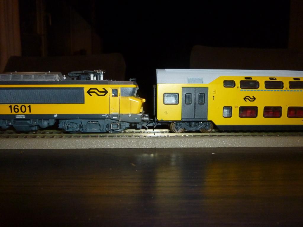

De tractie word verzorgd door een Roco 1601 van de nieuwe ontwikkeling, dus dat is dik in orde.
Na ff zoeken vond ik het stel op zolder, in de staat die verwacht mag worden wanneer er jaren mee gespeeld word door 2 jongens; geen buffers, geen cabineramen, geen pantograaf, 2 koppelingen weg, alle plastic deeltjes verdwenen en een hoop butsjes en krasjes.
Ik heb tot nu toe alle ramen gezwart, het interieur deels grijs/wit geschilderd en een pantograaf van een sloopstel geplaatst.
Vervolgens ben ik begonnen met het stuurstandrijtuig. Ik heb via mp een bijna compleet setje onderdeeltjes gevonden en deze gemonteerd. De luchtleidingen van Lima vind ik niet zo mooi, dus ik heb een aantal van Roco gebruikt.
De reservoirs onder de cabine zijn zelfgemaakt.
De cabineramen zijn gemaakt van een stuk doorzichtige verpakking.

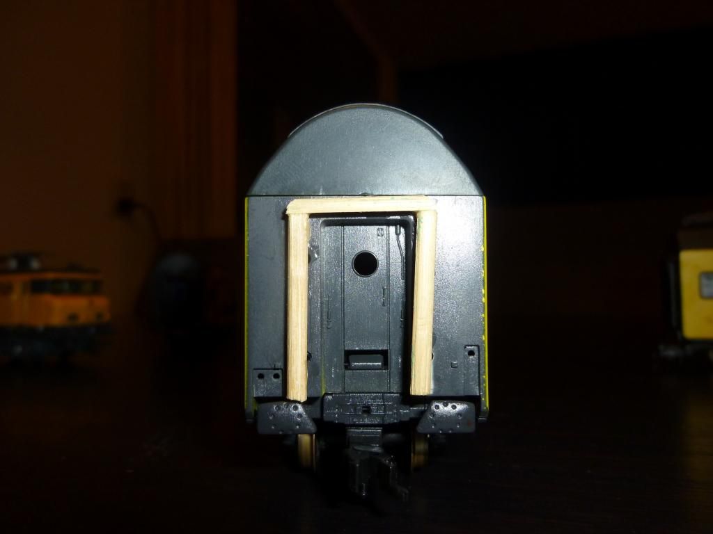

Ik vond op foto's de zwarte goot van de cabinehandgrepen en de aluminiumstrips op de treeplanken opvallen en die ga ik dus nabootsen op mijn model. Hier zie je de handgrepen met zwarte achtergrond en aluminiumstrips.
Ook was 1 van de vouwbalgen weg, deze heb ik nagemaakt van een grote sateprikker
De volgende zaken zijn op de andere 2 bakken af te werken, vooral de laatste, want daar moeten nog koppelmechanismen op.
De originele zijn erg moeilijk te vinden, dus maar eens op zoek naar een Symoba koppeling.
Daarna wil ik een digirails digitale ledstrip in de stuurstand monteren die ik gebruik om een Tom van Weerd lichtsetje aan te sturen.
Ik wil uiteindelijk ook via stroomvoerende koppelingen de andere bakken van led verlichting voorzien, maar dat duurt nog wel even denk ik.

Die hoofdreservoirtanks onder het stuurrijtuig zijn later verplaatst naar de conducteursafdeling in het stuurrijtuig. Dit omdat bleek dat het stuurrijtuig bij een aanrijding met een auto door de tanks omhoog kwam en naast de rails belande. Dit gebeurde o.a. bij Heiloo bij een aanrijding met een Mercedes. Maar de verbouwing ziet er goed uit.
Groet, Fred.

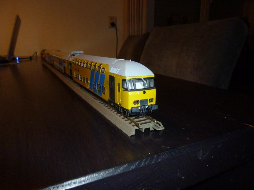

Ik heb net de daken in de grijze Action primer gezet, ik ben benieuwd of dat al meteen de goede kleur is, ik zal straks wat foto's maken.
Groeten Jan
Jan Breman
Berichten: 125
Re: Lima DDM-1 restauratie
27 January 2015, 20:29:10 »
Nou, de daken zijn geprimerd, maar ik denk dat het te licht is, toch maar een tientje investeren in een iets donkerdere kleur grijs:
Hier nog 1
[/URL][/img]
Wel heb ik met angst en beven de koppeling naar de loc wat ingekort, staat best goed en korter durf ik niet te gaan haha
Iemand nog een tip voor een mooie kleur grijs? Uit een spuitbus als het ff kan.

Voor de kleur grijs moet je in ieder geval tussen het donkergrijs van de deuren en de kleur van de primer in gaan zitten. Vaak worden de daken in dezelfde kleur gespoten als de deuren en de onderzijde van de bak, maar dat is niet correct. De dajen waren lichter van kleur, maar inderdaad wel beduidend donkerder dan je primer die er nu op zit.
