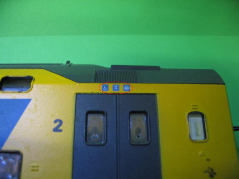

Ik heb een vraagje, zitten deze pictogrammen ook nog op DD-AR's ? Of zijn die vervallen na de "verbouwing" van DDM naar DD-AR?
En mochten deze dan op de DD-AR's zitten, zijn deze dan van na 2001 (kleinspoor nr 220) ?

Voor de DD-AR samenstelling: Bvk ABv Bv mABk (En die even voor de goede orde, vanaf 1996 heeft gereden en nog rijd en nog niet voor een revisie is aangeboden (10 tot 15 jaar is wat kort voor een revisie  ;))) geld dat inderdaad de logo's zoals jij ze omcirkeld, worden gebruikt.
En wel op de deuren van de Bvk (dat is het stuurstand rijtuig.) boven de deuren aan de doorloopkant (en niet aan de stuurstand kant) worden de "koffer" en de "fiets" afgebeeld.
Op het ABv rijtuig (1ste en 2e klas rijtuig meteen na de stuurstand) zitten boven de deuren aan de kant van de stuurstand het "rolstoel" logo.
Alle andere deuren zijn logo loos.

Ze zitten er inderdaad nog op, ik heb er eens op gelet. Wel viel me op dat bij 1 stam de rolstoelsticker niet aan de kant van de stuurstand zat maar aan den andere kant. Deze wagon stond dus kennelijk andersom.

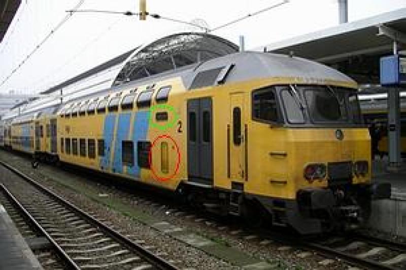

Op het stuurstandrijtuig zit een rooster voor de airco van de mcn, maar wat zijn de afmetingen hier van? Zit deze op de zelfde hoogte lijn als de ramen? En heeft deze ook de zelfde hoogte als de ramen? Zo ja, dan blijft er alleen nog de vraag over: hoe  breedt is hij dan?.
Ook zitten er display's op voor de bestemming, wat zijn de afmetingen hier van(LxH) en waar zitten die geplaats? Zit deze op een lijn met het rooster er onder? zo ja, hoeveel zit hij hier boven geplaatst?
En als laatste voor vandaag:
Weet iemand de afmetingen van de reclamebanen, en eventueel hoeschuin ze staan?? Als ik naar onderstaande foto kijk lijkt het als of de baan net zo breedt is als het boven liggende raam, klopt dit?
Plaatje voor de duidelijkheid (geleend van martijnhaman.nl)
Rood = airco rooster
Groen = "koersbord"
Hoop dat iemand hier antwoord op kan geven.

Het airco rooster is net zo groot als het raam wat er in zit.

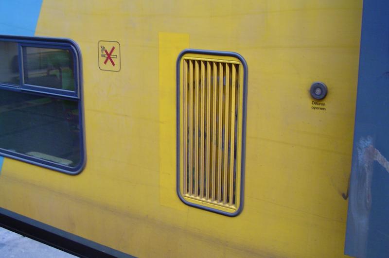

Citaat van: 2278
Dat dacht ik eerst ook maarrr...
Het lijkt door de andere kleur geel naast het rooster als of het "raam" iets smaller is gemaakt voor het rooster.
Kan natuurlijk ook een andere reden hebben.... :-|
