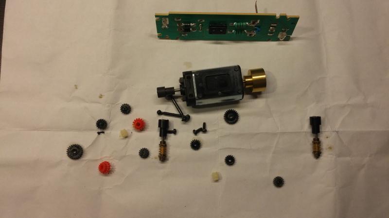

Ik heb een vraag.
Ik wil vraag een dummy maken van mijn 6700 van de ACTS.
Wat moet ik allemaal weg halen om hem motorloss te krijgen, en hoe moeten de asjes zitten om geen vonken tegen te krijgen of maakt dat niet uit ?
Mvgr Dave

Hi Dave,
Het wormwielte aan de cardan as (evt. + as) eruit halen en klaar en de motor bedrading los solderen.

Ik zou de draden naar de motor ook even los solderen, anders heb je een sounddecoder zonder aandrijving...

Ik zou ook de motor er uit halen, of in ieder geval elektrisch afkoppelen, anders blijft hij meedraaien als de loc op de rails staat. En de wormen en/of de wormwielen er uit halen, of andere tussentandwielen, net wat het makkelijkste is. Als er tussen de wielstellen en de wormen maar geen tandwielverbinding meer is.

Het beste is, alles eruit halen Motor, print etc. Dan is het geen verlies aan trekkracht!

Tandwieltjes van de assen schuiven of de eerstvolgende tandwielen uit de overbrenging verwijderen. Dan draaien de assen echt vrij zonder weerstand. Als je bijvoorbeeld de cardan eruit haalt moeten de wielen de hele overbrenging in de tandwielkasten gaan aanduwen en dat levert de nodige weerstand op.
De rest kan je laten zitten, maar het motortje eruit halen om wat gewicht te besparen is geen slecht idee.

Dankj jullie wel
Hij zal nooit meer lopen
Mvgr Dave

Als je een plaatje hebt gemaakt, van de situatie voor de dummy ombouw komt het goed! Anders laat het weten, dan zal ik jouw helpen...

Op dezelfde manier eerder een 6700 gedummyniseert. Maar aangezien de Trix ACTS 1251 te weinig trekkracht heeft weer teruggebouwd en nu rijden ze in dubbeltractie. Waarom eigenlijk tot dummy verbouwen? gaat prima in dubbeltractie!
