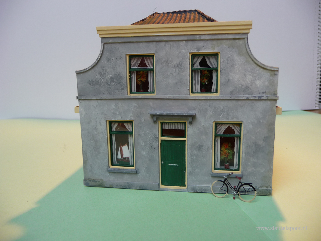

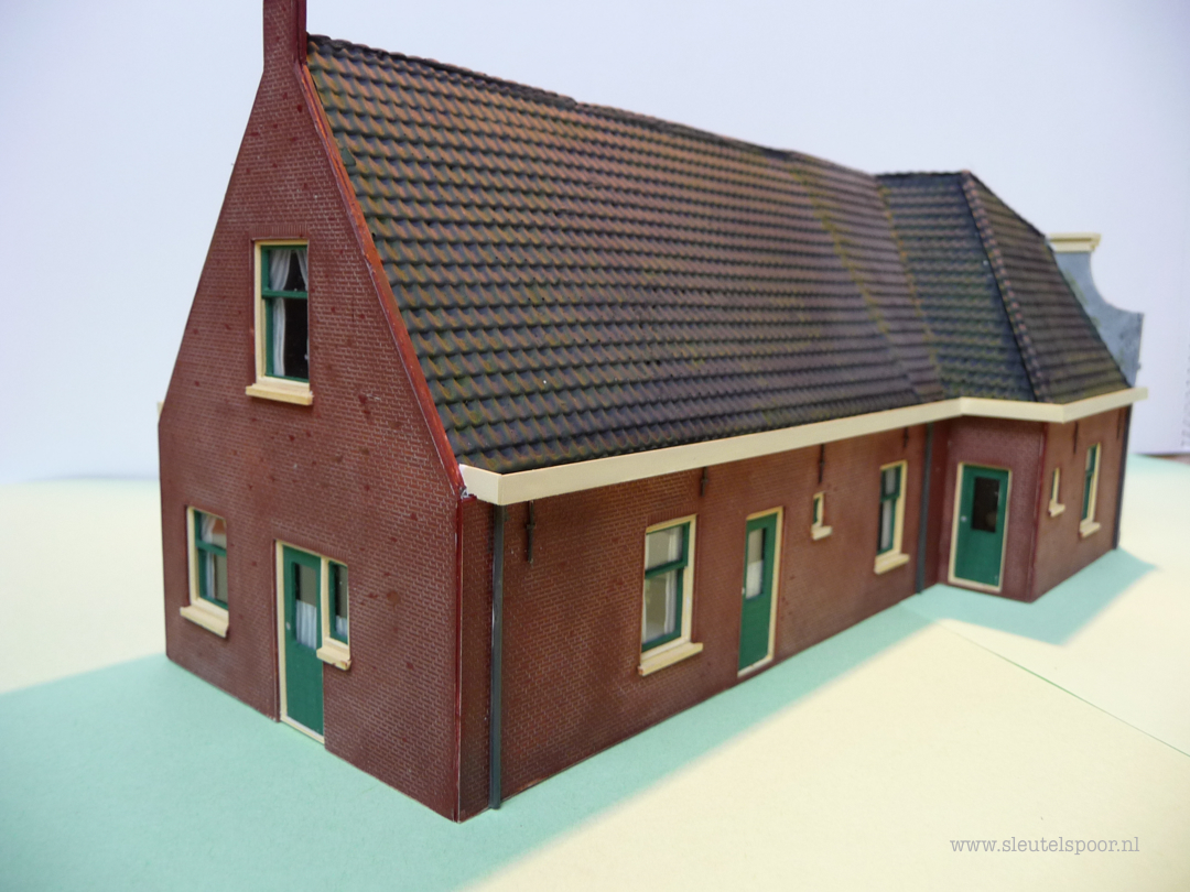

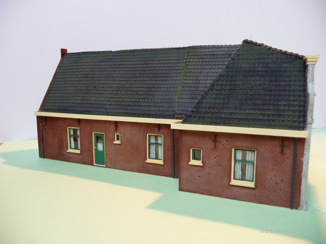

Was ff stil maar er is toch wel doorgebouwd. We zijn aan het molencomplex begonnen.
op de plek waar de tram de Rijn passeerde stond de molen de Gerechtigheid. In de jaren 50 stonden veel bijgebouwen omheen die nu verdwenen zijn omdat de huidige functie voor de molen toeristische attractie is.
De gebouwen om de molen waren het ketelhuis de opslagruimte en een woning voor de molenaar.
Veel gegevens zijn er niet meer van de bijgebouwen. Er zijn nog wat oude foto's en gelukkig heb ik nog een tekening op de kop kunnen tikken waar alle gebouwen opstaan.
Het huis van de molenaar van de achterzijde en de opslagschuur
Het ketelhuis en de voorkant van de molenaarswoning
De plotjes voor de molenaarswoning weer netjes uitgesneden
schilderen en in elkaar zetten.
Er moet natuurlijk ook weer een interieurtje in
een proefopzetje voor de waslijn op het dak
Het platte dak is eerst beplakt met tegels om het mastiek niet te beschadigen. Daarna bestrooid met fijn zand. Het zand van de tegels geveegd met een kwastje en daarna is het zand besprenkeld met een pipet met “ontspannen”water met houtlijm.
Het wasgoed is gemaakt van een papieren zakdoekje, over de waslijn gehangen en daarna nat gemaakt met sterk verdunde houtlijm.
Alle andere bijgebouwen zijn getekend en geplot.
De molen gaat een project op zichzelf worden om dat naar het zin uit de plotter te krijgen.

Gerco,
Leuk een stellingmolen, ik ben nu een grondzeiler aan het maken.
mvg Joop

Hallo Gerco
Toch maar weer knap wat jullie weer
weten te maken.
Best wel een hoop werk om zo'n hele straat in model
na te maken.
Mijn complimenten.
Groet Ed

Ongelooflijk mooi, wat een kunstenaar
Goed idee, die zakdoekjes als wasgoed, dat ga ik onthouden.

Heel mooi
groet
Harald

Het is weer prachtig. Alsof het geen moeite kost.
Is die fiets nog niet naar de fietsenmaker geweest? Buig dat stuur toch gewoon even in vorm!

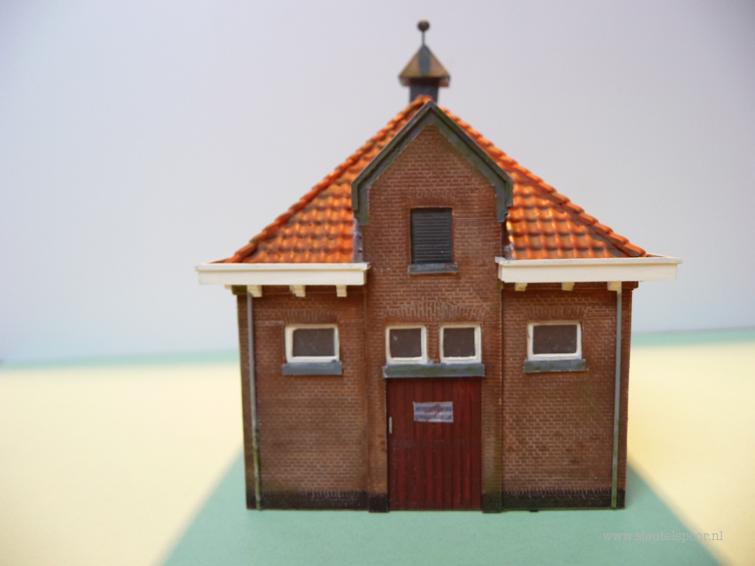

Dit is er een uit de oude doos, maar helemaal opnieuw getekend naar de huidige maatstaven

Het wordt tijd dat de virtuele veren uitgedeeld gaan. Allemachtig wat wordt dit mooi!!

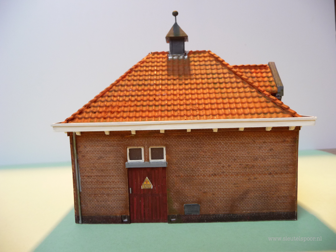

Deze is o.a. te zien op Ontrax op vrijdag en zaterdag in het demo kasteel van Mitropa

Zo mooi!

Dit ziet er weer geweldig uit.
mvg Joop

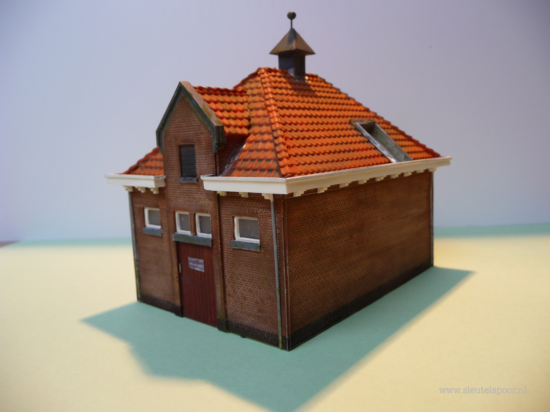

Er is er en weer bijna klaar alleen de schoorsteen nog. FF uitvogelen of we kunnen zien waar deze gezeten heeft want geen tekeningen en pand bestaat niet meer. Het leuke van dit pandje was de dakconstructie. Hebben jullie hem gezien in de demostand op Ontraxs
