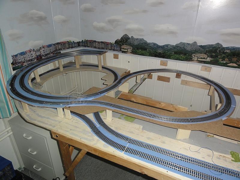

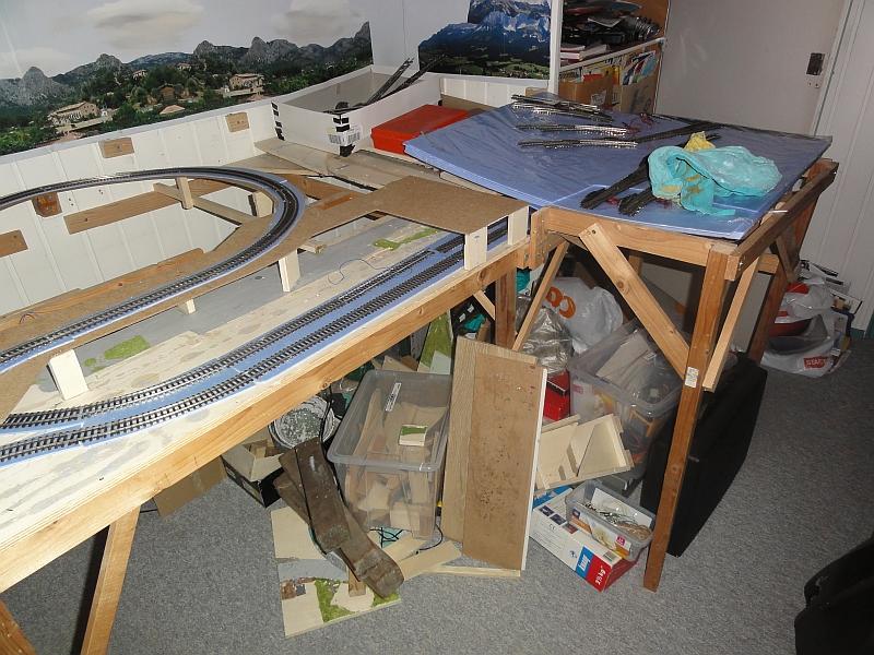

Dit weekend veel aan modelbouw kunnen doen. Zaterdag in Rijswijk bij de modelbouwbeurs in de Broodfabriek. En zondag weer kunnen werken aan de rechterkant van de baan. Hieronder een foto van die rechterkant. De dubbele lus draait van niveau 0 in driekwart cirkel naar niveau 1, en gaat dan vanzelf door naar niveau 2. Daar moet nog een vrij grote plaat multiplex overheen komen, zodat de baan kan aansluiten op het station, dat op niveau 2 zal komen.
Eerst een foto van die rechterkant:
En verder ook een overzichtsfoto. We staan nu bij de rechterkant, en kijken van rechts naar links. Achteraan is al een klein deel van niveau 2 zichtbaar. Die plaat komt dus over vrijwel het hele deel tegen de muur. Alleen het dubbelspoor links op de foto blijft zichtbaar, en het enkelspoor op niveau 1. Het station met 2x2 sporen komt op niveau 2 tussen de 2x2 doodlopende stukken spoor.
Mijn persoonlijke website

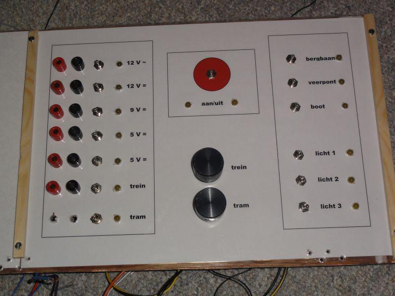

Aan de baan zelf is de laatste tijd niet zoveel gewerkt. Ik wil een leuk schakelpaneel maken, en ben daar een tijdje aan bezig geweest. Eerst op papier afgedrukt, dat gelamineerd, dat op triplex geplakt en met latjes nog wat verstevigd.
En vervolgens solderen maar. Wat lopen er een draadjes. Tja, als je het mooi wil maken moet je er wat voor over hebben.

Netjes gedaan Wim.
Groet, Ed
