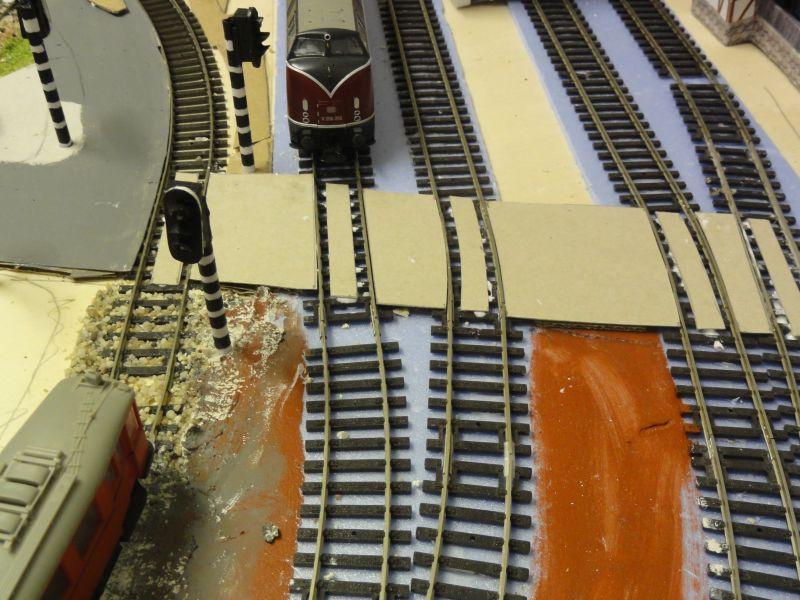

Ik ga verder met de trambaan. Hieronder enkele foto's hoe ik een stukje straatspoor maak.
De rail liggen op de multiplex-plaat. Op gelijke hoogte van de biels leg ik eerst wat verpakkingskarton neer. Op de eerste foto zie je nog een stukje vastgeplakt op de baan (met houtlijm).
Daar overheen komt een laag van karton van een pizzadoos. precies uitgeknipt in de vorm van de rails (bogen volgend).
Omdat er op diverse plaatsen een reed-contact nodig is, gebeurt dat dus ook in straatspoor. Een eerste ervaring leerde, dat een stuk pizza-doos-karton over een reed-contact net te hoog werd; de tram bleef erop steken. Nu bevestig ik een stukje papier over het reedcontact. Op de derde foto zie je het reedcontact nog zonder papier erover heen.
Hieronder het resultaat. Op deze foto staat de tram net op het reed-contact (achter de zwarte auto). Deze oplossing blijkt in de praktijk goed te werken, de tram kan er moeiteloos overheen, het contact wordt prima opgepakt door het reed-contact. Vooraan (het bruine stuk) moet nog wat komen, ik weet nog niet wat. Een klein gebouwtje, of gewoon een parkje met wat bomen, ik zie later wel.
Hieronder nog een ander stukje van het straatspoor. Links (bij de tram) is een stukje ballastspoor, rechts dus straatspoor. Er moeten nog wat boomtpjes en een hekwerk langs de weg komen om het af te maken. de weg leidt op de achtergrond naar het water, waar later een brug moet gaan komen.
Tot de volgende keer.
