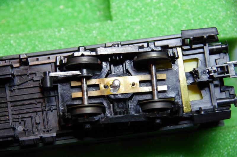

Een drie asser wordt inderdaad een ander verhaal! Dan moet je op de verschuifbare middenas een stroomafname maken.
Klein stukje printplaat, koperbaan door krassen/frezen en twee draden fosforbrons tegen de wielen.
En dan heb je van 4 punten stroom afname.

Oh, en die oplossing met dat printplaatje onder het draaistel ziet er handig uit.

Das mooi gedaan, Koos.
Fosforbrons draad heb ik nog, dus ga ik het ook zo maar doen.

@ Henk Veenstra,
Henk, bijgaand nog een foto van de orginele stroomafnemer. De binnenverlichtingsset was in het verleden verkrijgbaar onder nr. 4479S.
Groet, Rob
