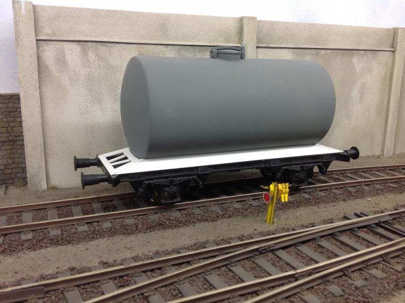

Nou, ondanks alle kerststol en verplichte gezelligheid toch nog even kunnen knutselen. Een laagje verf doet al heel wat
maar alle onregelmatigheden kwamen wel aan het licht, dus dat wordt weer schuren en plamuren...wat moeilijker was, was het nieuwe deel dat de ketel draagt.
De ketel mag niet de hoogte in, gelijk aan de vloer dus. En dan aan alle 4 zijden schuin...maar goed, uit de vrije hand en op het oog kom je een eind! Gaatjes geboord en nieuwe buffers er in geven al een heel ander uiterlijk. Een bordes is de tweede uitdaging van dit vrij overzichtelijke project. Het resultaat wordt straks dat ik een ketelwagen erbij heb, maar ik eigenlijk nog een koelwagen moet maken...maar goed, als je goesting hebt, moet je gewoon bouwen, toch?

Mag dan wel uit de vrije hand en op het oog zijn maar wel retestrak !

Ik vind het eruit zien als een Maerklin fantasie ketelwagen in spoor h0. Te lange buffers, verenpakket en lagers te breed en te grof. Het is te grof voor een fijne wagen in spoor I

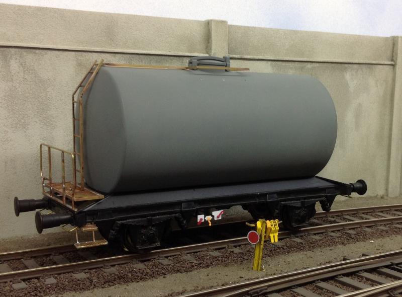

Hallo Beneluxers,
Dankzij het commentaar van een zeer ervaren modelbouwer
moesten we alle moed bij elkaar rapen en zijn we toch maar verder gegaan.
Tijdens een korte vakantie in de Eifel tussen het sleeën en wandelen door flink de vingers gebrand tijdens het solderen
Begonnen ben ik met de rangeerandgrepen onder de buffers, en de "umstellhebels" van het remwerk. Mis alleen nog zo'n gele (Ernst?). Daarna kwam het bordes aan de beurt, dat ging lekker vlot.
Toen de trapjes: haast niet te doen! Van messingprofiel en messing gaas zo'n complexe constructie maken die nog een beetje op het voorbeeld lijkt en past op het model...
Gisterenavond de trap naar het luik en het raamwerk voor het bordes. Het wil dus wel lekker vlotten. En we hebben nog een lange avond voor de boeg, dus....
Laatst bewerkt op: 31 December 2014, 13:01:34 door becasse

Goed bezig inderdaad Michiel. Soldeer je zo'n bordes en de trappetjes nu uit de hand of maak je eerst een malletje? Mij lukt dit tegenwoordig ook wel, alleen is er naderhand bijna niets recht.

Ha Paul,
Dit is uit het handje gesoldeerd, maar....met een ideaal hulpje. Bij Fohrmann heb ik een gaatjestegel gekocht, met bijpassende stiftjes. Deze steek je in de tegel, en omdat de gaatjes mooi op één lijn staan, kan je je werkstuk recht en/ of haaks fixeren. Dat laddertje ga ik toch weer opnieuw maken. Ik vind het net iets te grofjes.

Ik heb die soldeertegel ook, werkt inderdaad heel goed. Overigens zou ik niets meer aan die trappetjes doen. Ziet er puik uit!
