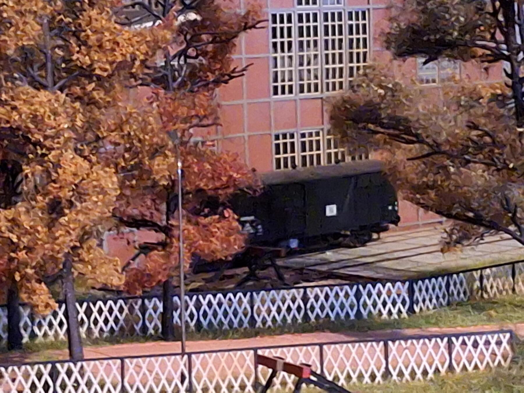

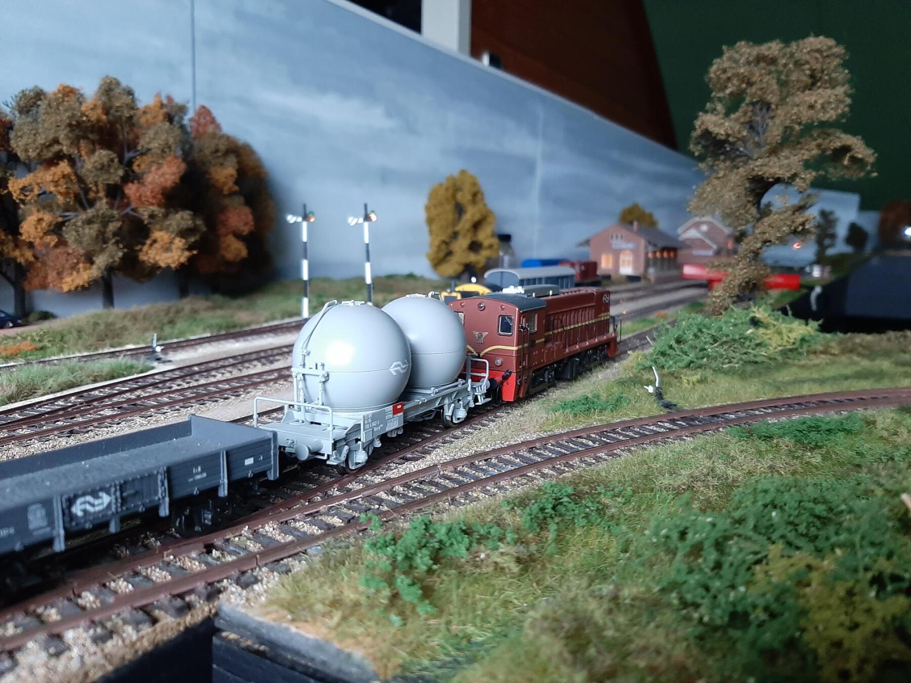

En alvast weer een update vanaf de modulebaan om een indruk te krijgen
De Andreaskruizen staan nu bij de hekken. Ik weet dit hoort eigenlijk niet bij elkaar en had de paal neutraler moeten houden maar dit smoelt gewoon zoveel beter
Ik kan meteen verklappen dat de baan nog steeds dubbelspoor is. Laatst had ik een heel stuk weggehaald. Dat is echter nu vervangen:
Ter hoogte van de schroeven moet ik de ballast nog verlijmen waar de schroef zat. Dit is voor mezelf een reminder waar die gaatjes zaten. De rails is inmiddels ook verweerd maar dat volgt in een latere update. Het spoor met de houten bielzen wordt niet meer gebruikt maar is wel gewoon berijdbaar. Er komt dus nog wat meer begroeiing maar niet zodanig dat er geen trein meer overheen kan.

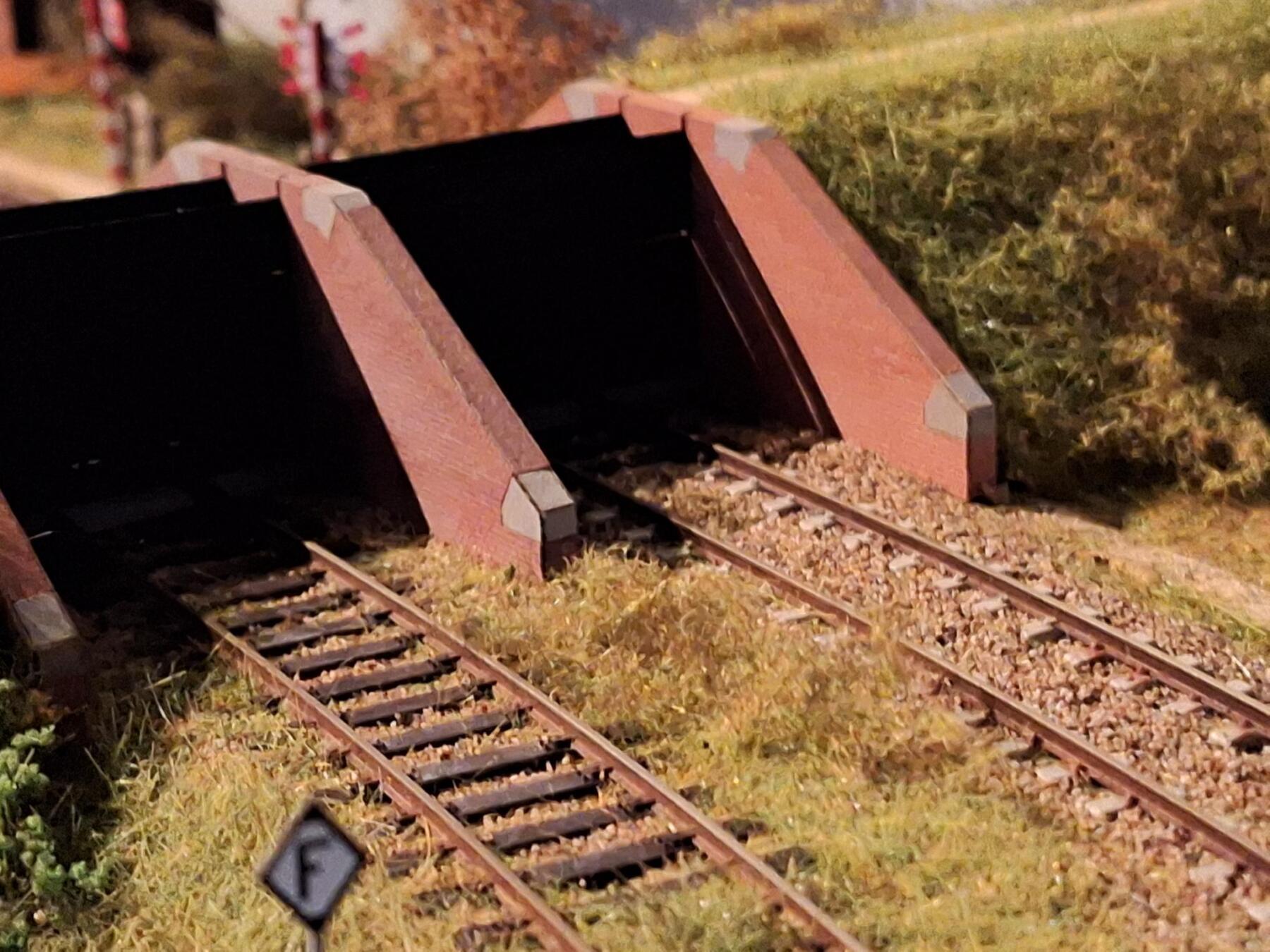

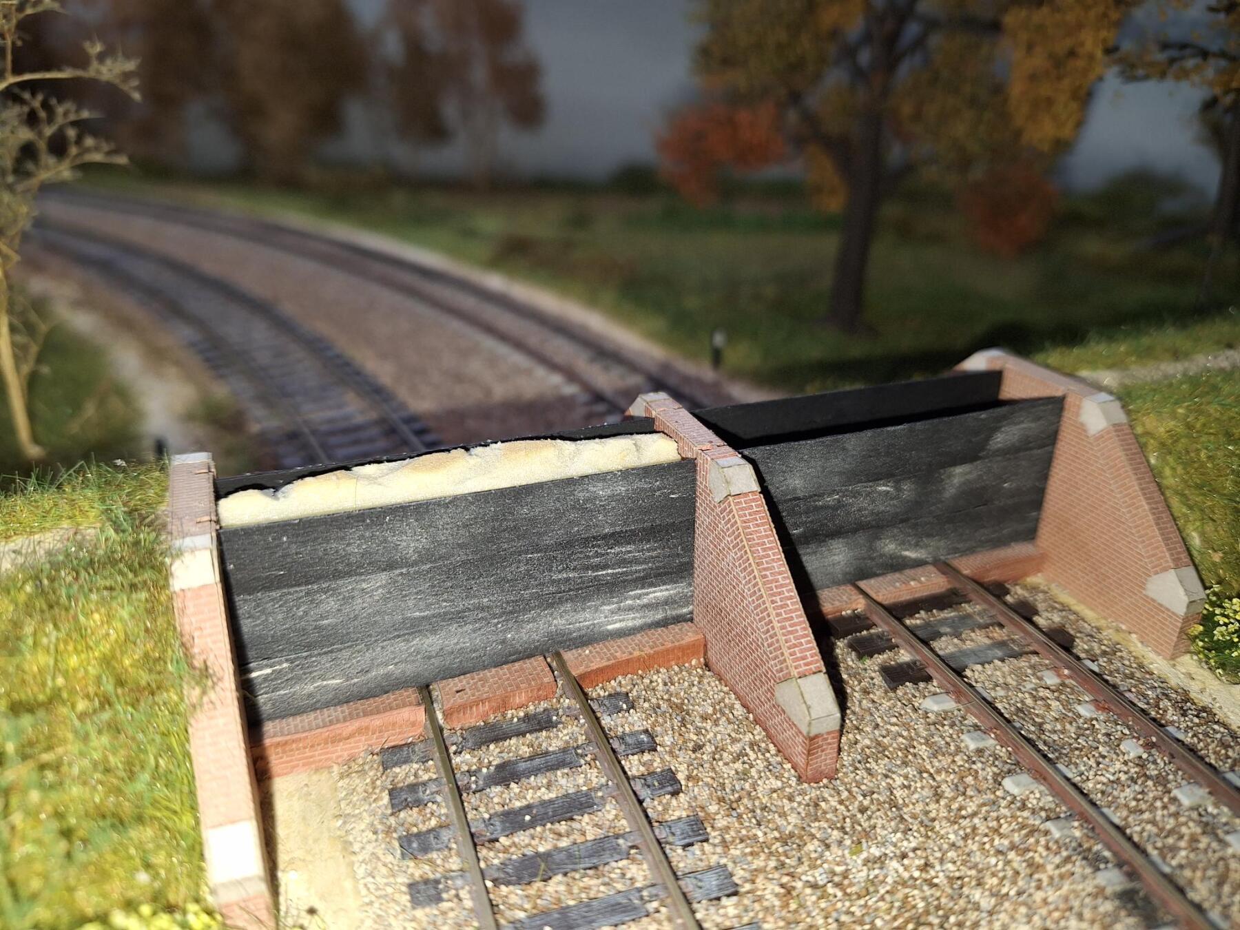

Nog een kleine update...heb ook de dijkcoupure aangepakt...de ruimte tussen de 2 muren was eigenlijk toch te groot en ik stoorde mij daar aan. Derhalve bij het opnieuw leggen van het buitenste spoor ook dit maar meteen even aangepakt...
zo was het:
zo is het nu kort na de werkzaamheden (de "vloer" waar de balken op rusten zit hier nog provisorisch gemonteerd overigens; die zijn nu mooi verzonken inmiddels en ook is de boel van ballast voorzien en opgeschoten groen op het linkerspoor maar die fotos volgen later )

De balken liggen ook al klaar. Die zijn zwart in de beits gezet
Ik heb 2 dijkcoupures. Beiden liggen niet in een recht stuk spoor. Bij 1 dijkcoupure kon ik de tussenmuur niet plaatsen zonder dat mijn langste rijtuig de muur schampte. Derhalve de complete dijk een stuk verplaatst (20 cm richting de brugmodule).
Hier zie je nog enigszins waar de dijk lag (ter hoogte van het rechter houten latje lag de dijk):
Nu dus compleet opnieuw gebouwd:

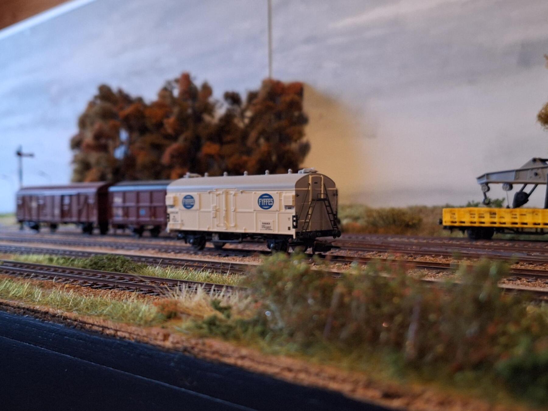

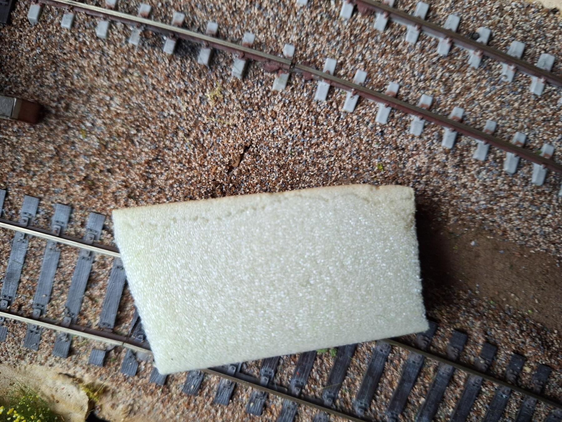

Weer een update. Voor de dijkcoupure zijn de balken inmiddels ook op maat gemaakt en zwart gespoten. Met een lichte witte was heb ik de boel met een zachte kwast behandeld zodat het meer gaat leven en de harde kleur weg is. Vervolgens ook een blokje hardschuim op maat gesneden voor tussen de balken. Deze moeten aan de bovenzijde nog gespoten worden in zandkleur en wil zandzakken nabootsen die er in werkelijkheid ook tussen lagen.
Foto's zijn vanwege het slechte licht niet al te best maar krijgen jullie in ieder geval mee wat ik aan het doen ben

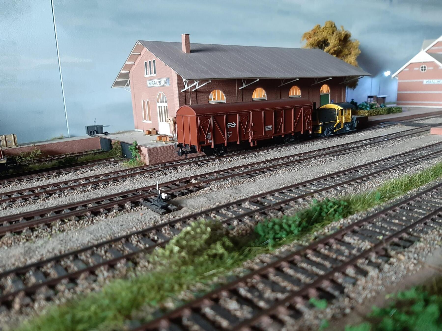

Verders de boel ook eens goed schoongemaakt. Nu is alles weer stofvrij en dat is stiekem toch altijd best veel werk. Met name de wateroppervlakken glanzen nu weer mooi. Hier kan je nog zien hoeveel stof er op lag.

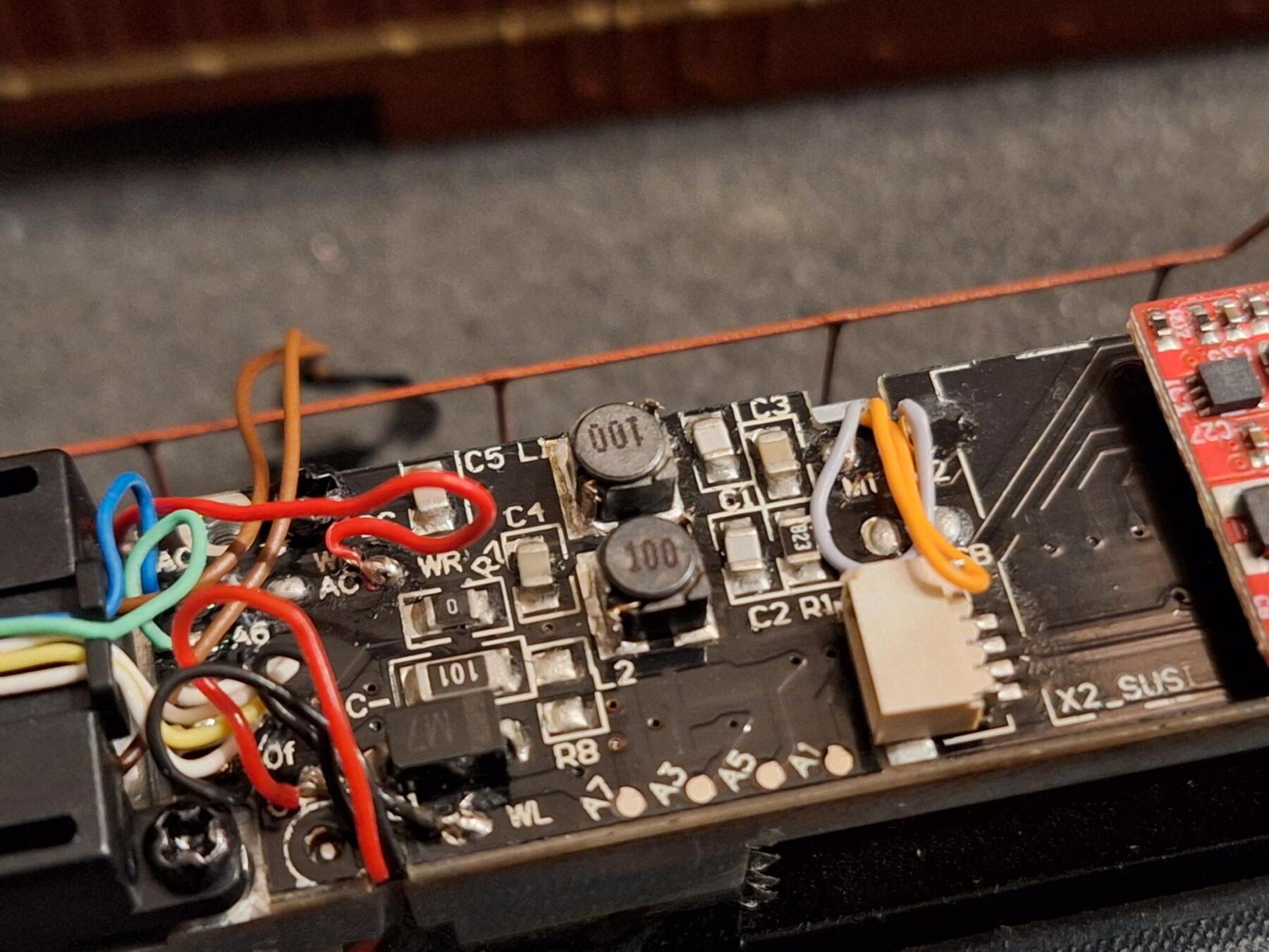

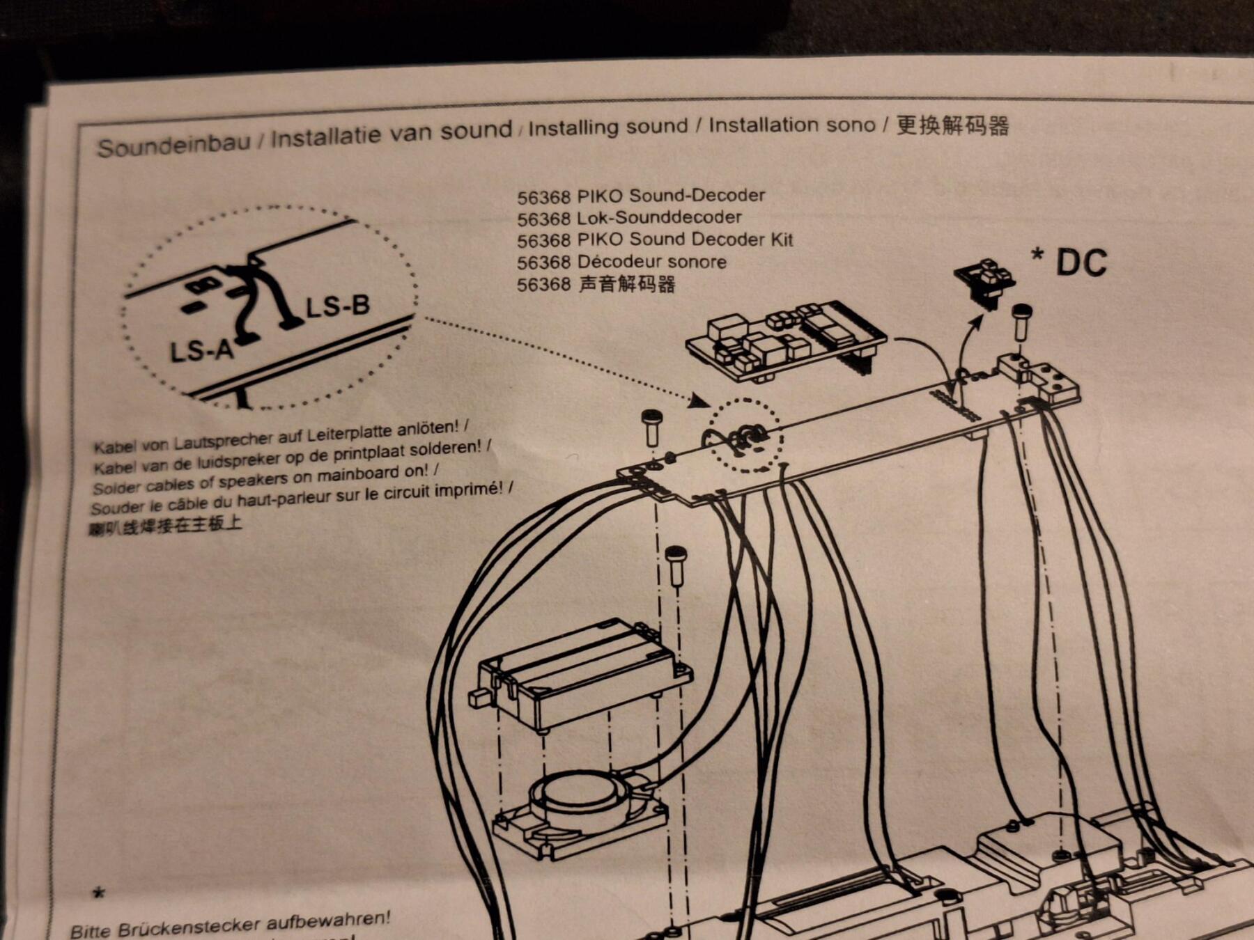

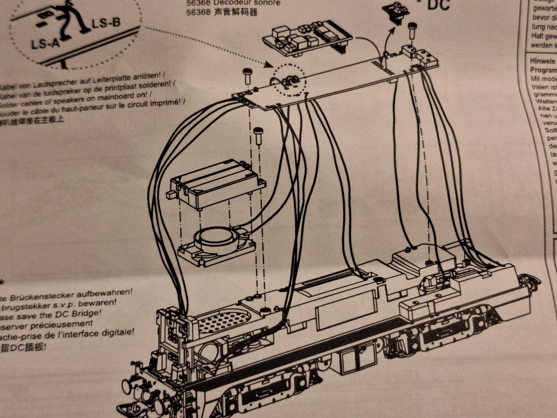

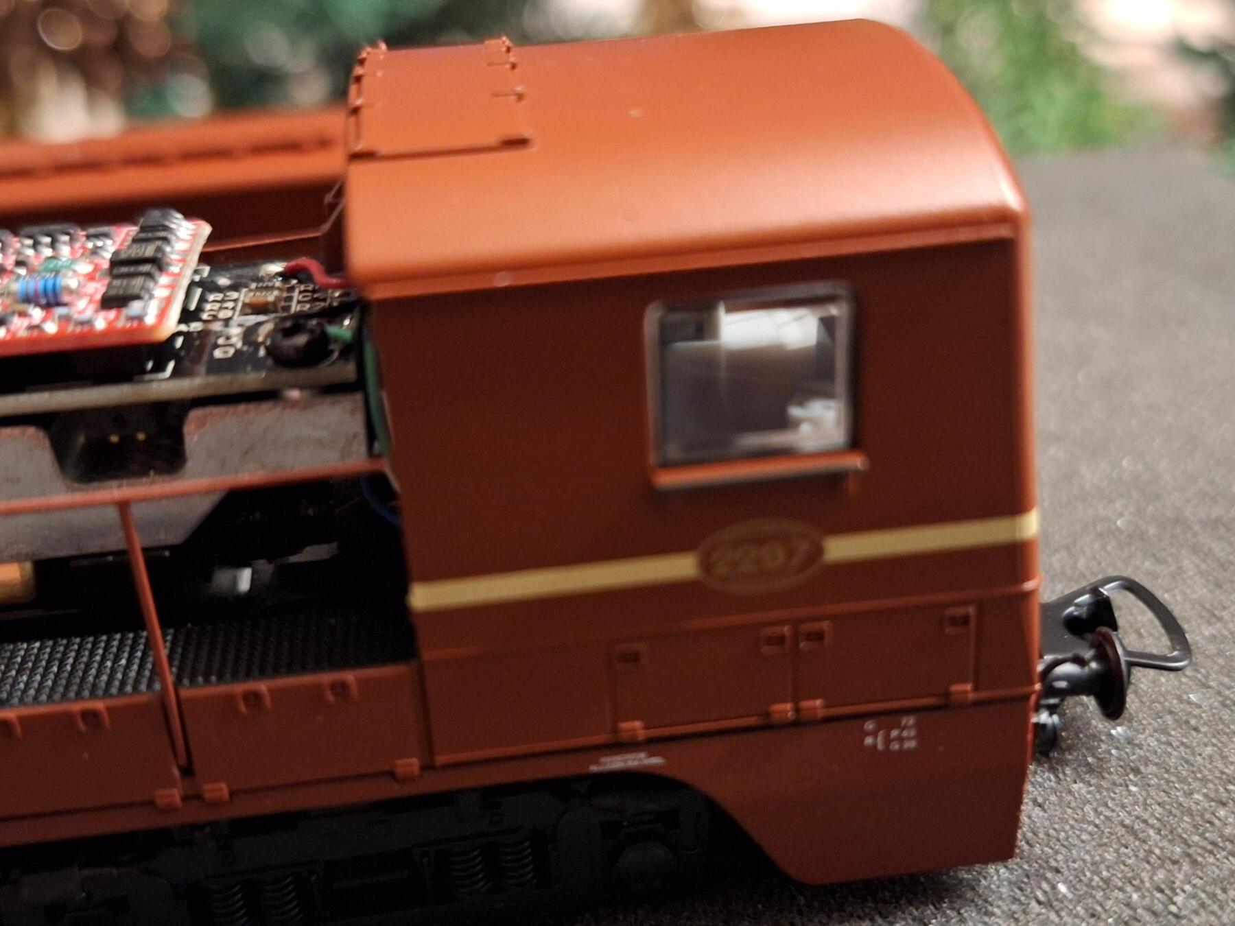

En meteen nog even een vraag. Heb een Piko 2297 (artikel 52680) uit de expertserie en had daar een ESU sounddecoder voor liggen. Dat ding opengemaakt en was simpelweg inpluggen. De plus en min draad van de speaker moet echter op de printplaat worden vastgesoldeerd. De bijgevoegde tekening laat zien waar maar op de print zie ik die aanwijzigingen niet. De loc heeft gewoon ruimte voor de speaker conform de handleiding maar waar horen die draden nu op vastgesoldeerd te worden??
gr
Teun
Ton013
Berichten: 106
Re: Langstraatspoorlijn modulebaan
Reactie #389 Gepost op:
27 December 2024, 19:22:36 »
Speaker moet op LSA en LSB worden gesoldeerd, zo te zien net boven de witte connector?
