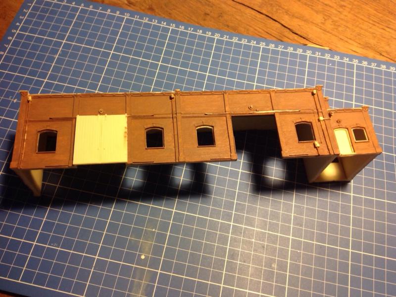

2. Artitec goederenloods
Ik heb een Artitec bouwpakket gekocht en zij leggen wel e.e.a. uit over het schilderen.
- Hoe meng ik de verf in de verhouding die Artitec aangeeft? Of is het meer natte vinger werk?
- Moet ik een primer gebruiken?
Ongeveer zo op het oog totdat de tint overeenkomt met het beeld dat je in je hoofd hebt. De aanwijzingen van Artitec geven heel goed de richting aan, maar het hoeft niet op de nano-gram nauwkeurig te kloppen.
Ervaring en nattevingerwerk dus.
Resin? Ja. Belangrijker nog: Wat zegt Artitec?
Heb de bouw en schilderinstructies van Artitec doorgelezen, maar zij noemen niets over een primer. Artitec geeft aan dat je de verf beter niet kan roeren, maar met een stokje de verf van de bodem moet halen, om op een plankje te mengen. Heb jij daar ervaring mee?
Ja. Maar waarom zou je dat willen doen?
Omdat ik op sommige plekken teveel lijm heb gebruikt. En die lijm weg wil hebben voor ik ga schilderen. Of zijn er andere opties?
Nee zegt Artitec, primer niet nodig, en na het bouwen van tig Artitec en resin modellen kan ik dat beamen.
Mijn ervaringen met verven :
Humbroll potje, drap eruit halen en op verdeelbakje smeren.
Thinner erbij zodat het net iets dikker is als water (dunne yoghert)
Dan vloeit het mooi en laat het geen strepen na.
Als Artitec aangeeft 1 deel met 2 delen vermengen, gewoon 1 x drap met 2 x drap vermengen.
Of (bij station delft) gelijk hele potjes vermengen. dus 1 potje met 2 potjes. Komt het helemaal goed.

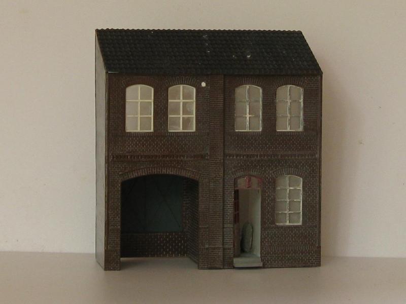

« Reactie #13 Gepost op: 17 December 2014, 09:05:06 »
Wat vinden jullie? Ik vind de kleur misschien wat te donker, maar het stoort me niet echt. Wat vinden jullie van de dekking? Ik wilde niet te dik schilderen om de details niet dicht te smeren.
Het dak had ik te weinig verdund de 1e keer daarom tegen licht wat strepen. Daarna nog wel een laag gedaan met goed verdunde verf, maar de strepen blijven zichtbaar.
