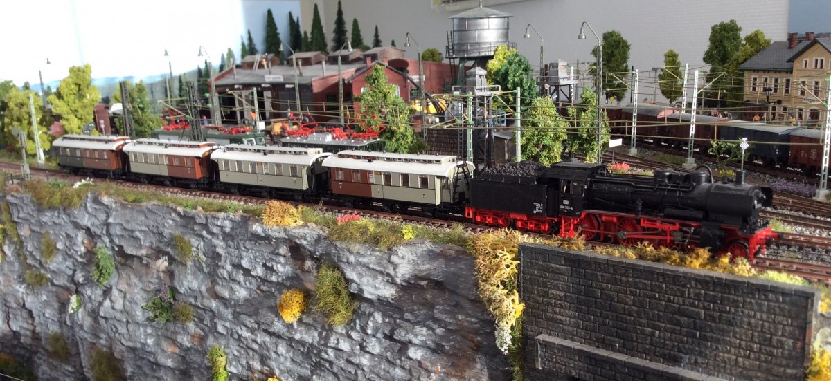

Om een leuke museum trein te gaan laten rijden 1 set Tillig K.P.E.V. 3 assige rijtuigen aangeschaft.
Plaatje geleend van internet.
In de toekomst komt deze lok er voor, de Stoomlok T3 van de K.P.E.V. maar is nog niet leverbaar.
Voorlopig staat er een BR 38 voor.
Laatst bewerkt op: 07 January 2018, 12:33:23 door Bouwer

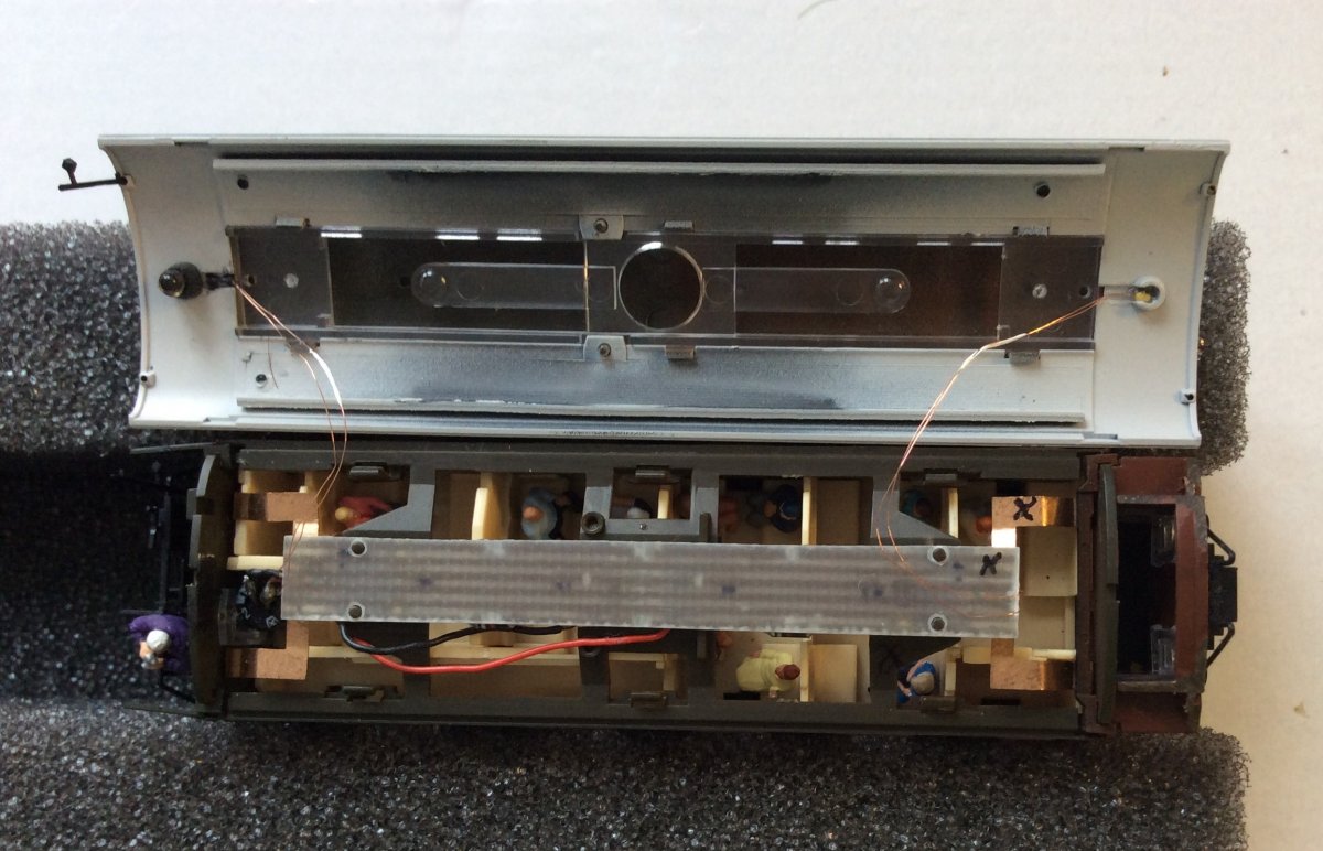

Afgelopen weken in de 4 bovenstaande 3 assers binnenverlichting en passagiers toegevoegd.
De rijtuigen zijn voorbereid voor binnenverlichting, dus het moet niet zo moeilijk zijn.
De stroomcontakt lippen (B) zijn aanwezig, de lichtgeleiders (A) naar de balkons worden vervangen door leds met koperdraad.
De strips worden gemaakt van 0,6 mm koperbanen plaat.
De stripjes zijn 65 x 8 mm en er worden 4 gaatjes van 1,2 mm ingeboord zodat ze passen op de pukkels in de wagon.
Op de strip soldeer ik diverse verbindingen.
A = voor een goed kontakt met de stroomtoevoer lippen.
B en E = doorverbinding van A naar F, omdat de 1e baan onderbroken wordt door de gaatjes.
C = verbinding banen 1 - 3 - 6.
D = verbinding banen 1 - 4 - 6.
Vervolgens worden er 6 stuks warmwitte leds, 2 x 10 K smd weerstanden, en 4 diodes op gesoldeerd.
Ondertussen zijn er 2 leds met kristal klear in de balkonlampen gelijmd, als stroombuffer nog een 100uF 16 volt elco.
De strip wordt op pukkels in de wagon bevestigd en getest, de elco past mooi in toilet ruimte.
Het uiteindelijke resultaat, goed zichtbaar is de balkonverlichting, het licht is niet zo geel maar komt door de opname met een I-pad.
Zo zijn alle 4 de rijtuigen voorzien van verlichting.
Zo blijft men als hobbyist lekker bezig, groeten Jan.

Bedankt voor het compliment, het was inderdaad aardig wat werk maar het resultaat is er ook naar, ziet er geweldig uit en ik heb er een aardig bedrag mee bespaart, de kosten zijn ongeveer € 12 voor 4 lichtstrips, terwijl 1 strip bij Tillig € 26,50 kost, dus reken maar uit, en ik vind dit leuk werk om zo iets uit te denken en te maken.
Als gepensioneerde moet je iets te doen hebben
Groeten Jan.
