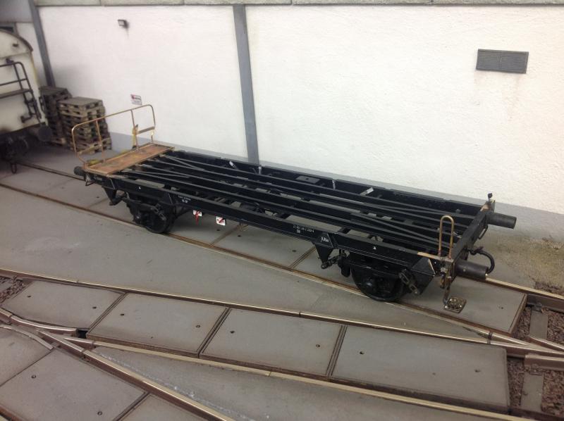

Er is wel pvc drukbuis van 65 mm. Maar we gaan gewoon voor messing. Lui en gemakzuchtig.
Het onderstel heeft vandaag een bordes, rangeertrede, sluitseinhouders en handgrepen gekregen. Geloopt zijn de verstevigingsprofielen, buffers en 20 cm. frame.. Het lijkt nix, maar de helft is al bijna klaar!

Dank. Maar met weathering en vooral met plakkers wordt het echt wat. Net als die VAM wagen in 0 van Frits Thies....
Alleen....wat moet waar? Oke, het is een Zgkks, VTG D maaar wat er nog meer aan tekst en riedels op horen? Geen idee. Hopelijk weten ze bij Simrock meer...of een meelezende Beneluxer?!
wordt vervolgd!

Metaalwinkel in Utrecht heeft messing buis van 65 mm
kan je als particulier langs
http://metaalwinkel-metalen.nl/index.php?item=5&aitem=249&spage=40

Ha Frits,
Dank voor de tip! Maarre....jij als messingkunstenaar, hoe zou jij het dan oplossen met die halfronde eindkappen?
Waar gaan we heen voor spoor 1?
http://becasse-weathering.blogspot.nl/
Berichten: 7375
Re: Zelfbouw ketelwagens in spoor 1
Reactie #23 Gepost op:
13 November 2014, 09:35:52 »
Zoals vroeger op school, uitkloppen... Of werken met taartpunten.
Alleen kost je dat nog meer schuur- en polijstwerk.

Hoi Michiel,
Ja, dat is een uitdaging als alles tot op de tiende millimeter moet kloppen. Maar er is altijd een oplosssing en dat kost moeite en investering.
Dus mijn idee...uit een blok messing laten draaien door een professionele metaalbewerker (kan waarschijnllijk ook bij/via de metaalwinkel) want dieptrekken voor twee stuks is niet lonend. Moet je eerst ook nog mallen frezen.
Zelf freubelen met plaatmateriaal....vergeet het maar.
http://www.metaalwinkel.nl/metalen+op+maat+productie+en+reparatie+service.kw
Als de uitdaging te groot lijkt, overweeg een 3D geprinte versie van de twee
kale
uiteinden. Dat kan je (zonder onderdelen) perfect glad schuren en na een laagje verf................ Roomser dan de Paus?
En wil je even een kleine fietstocht (auto mag ook), op nog geen 5 km bij jou vandaan...... dan zou ik zeer zeker hier even langs gaan en een praatje maken.
Misschien wel de beste en makkelijkste oplossing

Een kleine update... De ketel is besteld bij
http://www.modellbau-hartmann.de
Echt een site voor messingbouwers. Ik heb op de millimeter de buis kunnen bestellen, en eindkappen passend voor deze 65mm. buis. Dit alles voor onder de €40,00. Uiteraard meteen een rits profielen en ander grut erbij liep dit wel weer op.
Nu zoek ik een bron voor de beschrifting van mijn gaswagen. Want waar haal je dat vandaan? Dit is wat ik heb; type
Zgkks
VTG AG Hamburg
7415 20017-4 2380 VTGD
Heb net gevraagd aan Simrock Beschriftungen. Je weet maar nooit
Wie o wie?
Laatst bewerkt op: 03 December 2014, 20:36:20 door becasse

Ja, voor de messingbouwer in (te) grote maten.
Voor de "echte"en alle gewenste 10e-millimeter-maten-bewuste messingmodelbouwert moet je bij Hassler zijn.
Maar laat duidelijk zijn, Hartmannn is ook niet slecht.
Maar... ben je nou al eens bij van Vliet langs gefietst voor eventueel benodigd draaiwerk?
