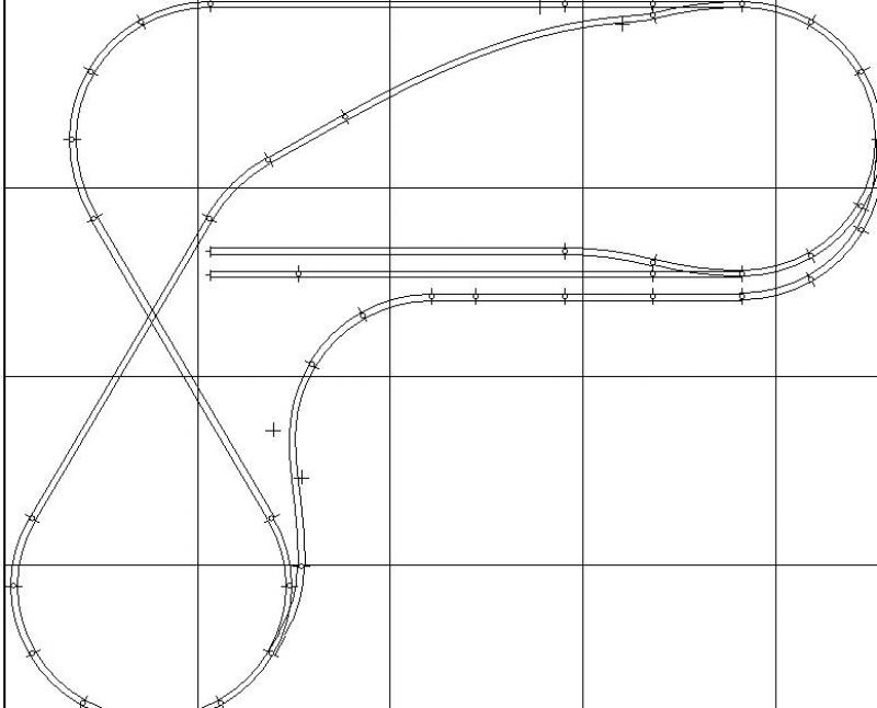

Wat vinden jullie van mijn baanplan. Het is niet heel groot, maar dat is omdat ik nu veel rails uit mijn startset kon gebruiken en maar weinig hoef te kopen. Zodat ik een mooiere baan kan maken.
edit: beetje klein he kijken of ik dat kan veranderen

Kan je er iets meer over vertellen? Hoe groot is de baan? Welke schaal gebruik je? Analoog of digitaal? Waar wil je mee rijden (tijdperk, goederen, personen)? Enz enz.

In een wat groter formaat.

Je baanplan is eigenlijk een hele grote keerlus met een soort station? Met een kleine aanpassing zou je er een soort van krakeling van kunnen maken waardoor alle treinen niet op het station hoeven te stoppen om te keren. Kan het zelf niet tekenen heb nl geen prog hiervoor maar het station is aante sluiten op de buitenste boog van de keerlus. hier en daar een beetje verleggen en je hebt ook nog ruimte voor paar kleine opstelsporen.

Over zoiets was ik ook aan het denken.
Het tijdperk ik denk tijdperk 3, en ik rij roco digitaal met locmaus. Ik ga goederen en personen wagons rijden.

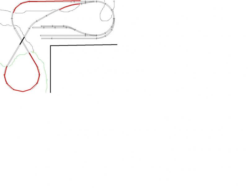

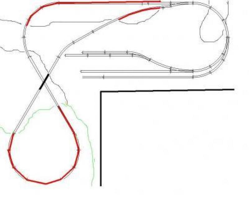

Dit is het nieuwe plan
Wat vinden jullie van deze.

ik vind hem goed bedacht!
als je met meerdere treinen rijd niet botsen natuurlijk he?

Teun,
Gebruik je wel een keerlusmodule dan ? anders gaat dit plan niet goedkomen !

Bedankt, daar had ik nog niet aan gedacht.
Wat is een beetje redelijke en goedkope module.

Roco (10769) die kost iets van 80 euro en Lenz 12100 59 euro dacht ik en je hebt ook 2 sporen nodig die aan beide kanten het spoor onderbreken.
Trouwens je hebt nu 2 keerlussen ingebouwd in je laatste plan zie je ze zitten ?
gr Paul

Ja, dus dan moet ik 2 van die modules kopen
Ik denk dat ik mijn baan dan een beetje aanpas ik vind 120 euro toch wel een hoop geld. IK moet het ook maar van mijn zakgeld en krantenwijk betalen.

ja precies je zou het iets meer dubbelspoor kunnen maken zodat je de baan kan "dubbelvouwen" en die wissels bij de keerlussen eruit kan halen

Sorry, maar nou volg ik het niet meer helemaal.
