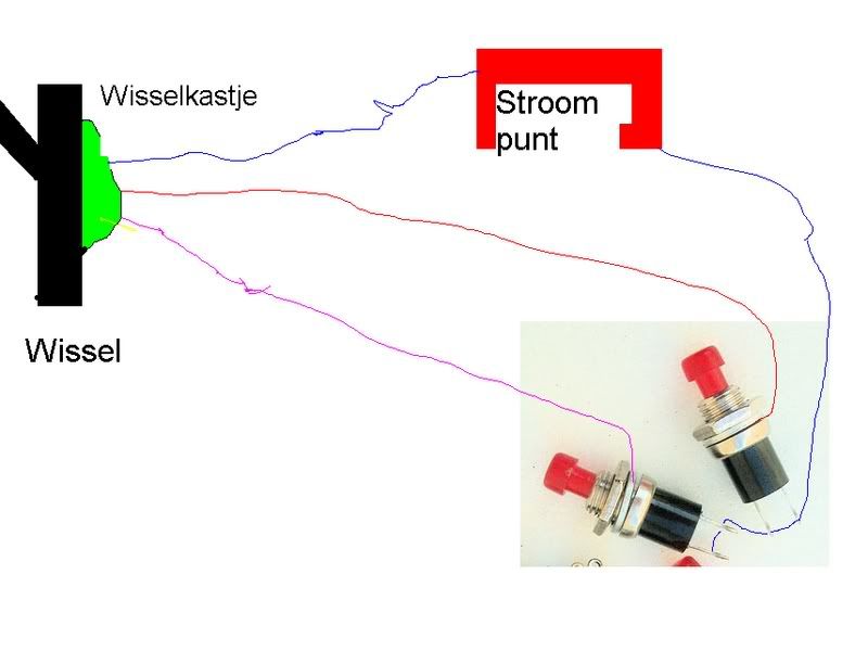

Kijk ik wil gewoon een plank met daarop het baanplan. Gewoon tekenen ofzo. Dat is het probleem niet. Het probleem is: er komen 3 draden van de fleischmann wissels af. Een voor de stroom geen probleem. Maar er zijn er 2 om de wissel om te leggen.
Mijn plan was om die plank te pakken een paar setjes van focus modell parts Impulsschakelaars te kopen. En die bij elke wissel op het baanplan op het bord:P 2 neer te leggen. Alleen hoe doe ik dat. (wat gebeurt er in die kastjes van fleischmann waar je ze normaal naar toeleid.
Ik wil dus per wissel 2 van die impulsschakelaars gebruiken (als dat kan natuurlijk) zodat als ik op het knopje van die schakelaar druk die wissel naar de aangegeven kant ga.
Moet ik dan gewoon de 2de wisseldraad op die impulsschakelaar aansluiten en de stroom op een van die 2 puntjes die aan het uiteinde zitten?

Kijk zo wil ik het gaan doen. Ik weet niet of deze schakelaars er geschikt voor zijn. Maar hoe pak ik het aan van het stroompunt naar de schakelaar. En an de schakelaar naar de volgende er zitten namelijk 2 punten aan ik weet niet zo goed wat ik met die punten onderaan moet.

Bijna goed Marcel
Die twee 'puntjes' die je bedoeld, zijn de uiteinden van de schakelcontacten.
Ipv aan de moer bevestig je je paars/rode draad ook aan zo'n 'puntje', de andere (blauw) idd aan het nadere puntje.
Verder mooie en niet te dure schakelaars, goed geschikt voor dit werk
Grtz en suc6,
Karst

Hier een grotere afbeelding
Toch maar even mooi voor je getekend.
Laatst bewerkt op: 14 September 2007, 16:58:13 door JaJo

Ja jajo zo wil ik het precies hebben. Dank je. Karst aan die moer moet ik dus niks bevestigen??

Om zo'n schakelaar in zo'n plateau te krijgen, boor je een gat in de plaat. Maar om hem vast te zetten gebruik je die moer, die haal je er eerst af en dan stop je hem in het gat en dan draai je de moer via de onderkant van de plaat er weer op en klem zit je schakelaar

Tenzij je de schakelaar vanaf de grond wil bedienen zou ik de moer er van BOVENAF op draaien, anders zit de schakelaar op z'n kop.

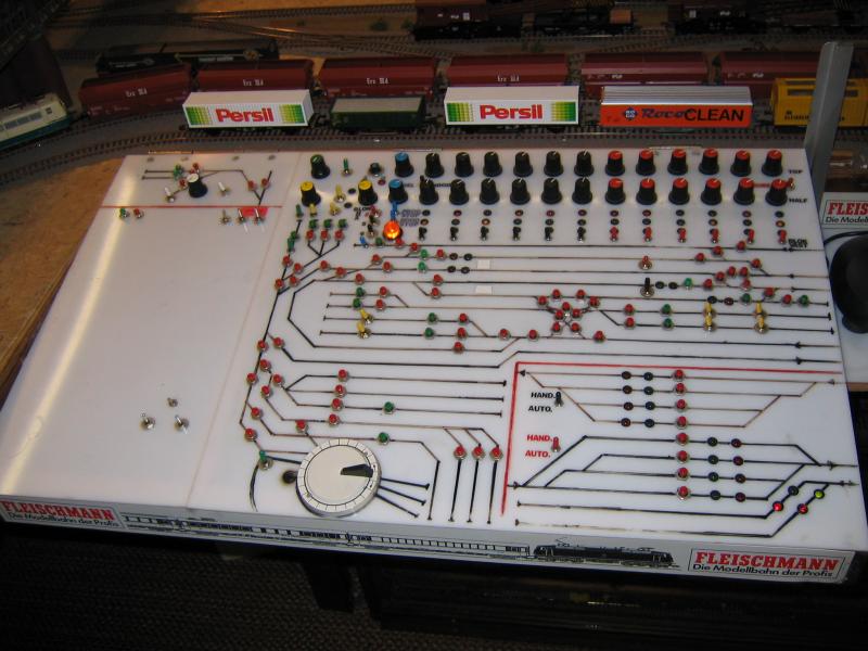

Op mijn eigen site heb ik ook wat foto's en een korte beschrijving staan van de bouw van een schakelbord:
trambaantje
