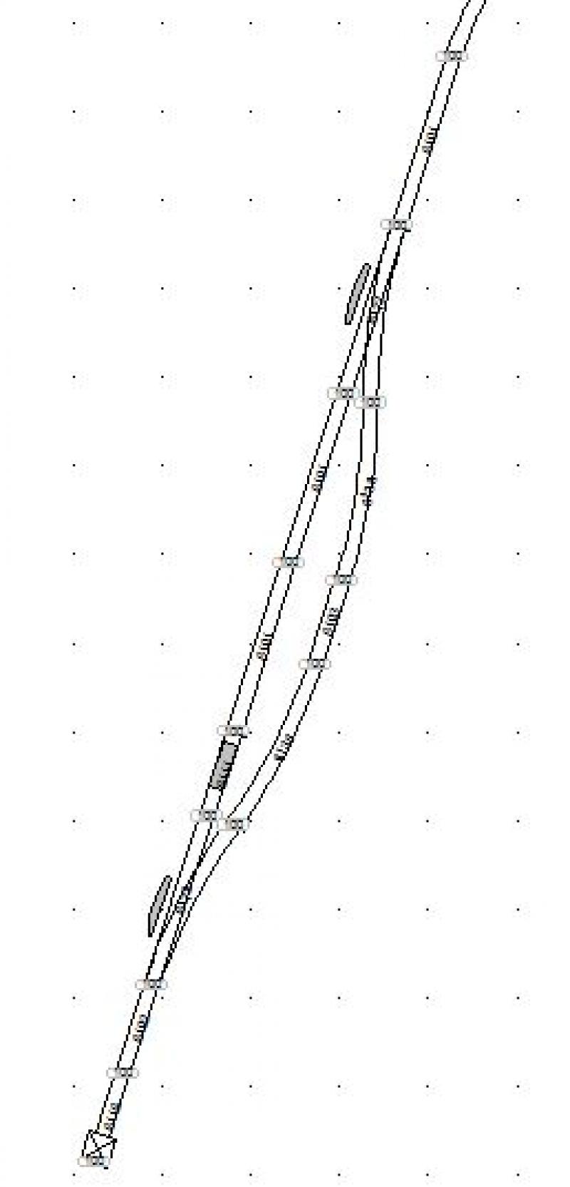

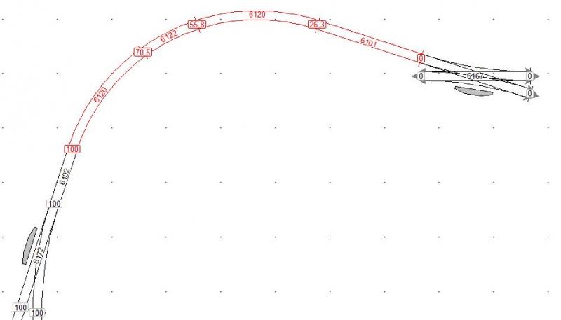

Ik heb het volgende deel in mijn baanplan opgenomen:
Het rood gemarkeerde deel is 76 cm lang en stijgt van 0 naar 100 mm; een stijging van 13% dus.

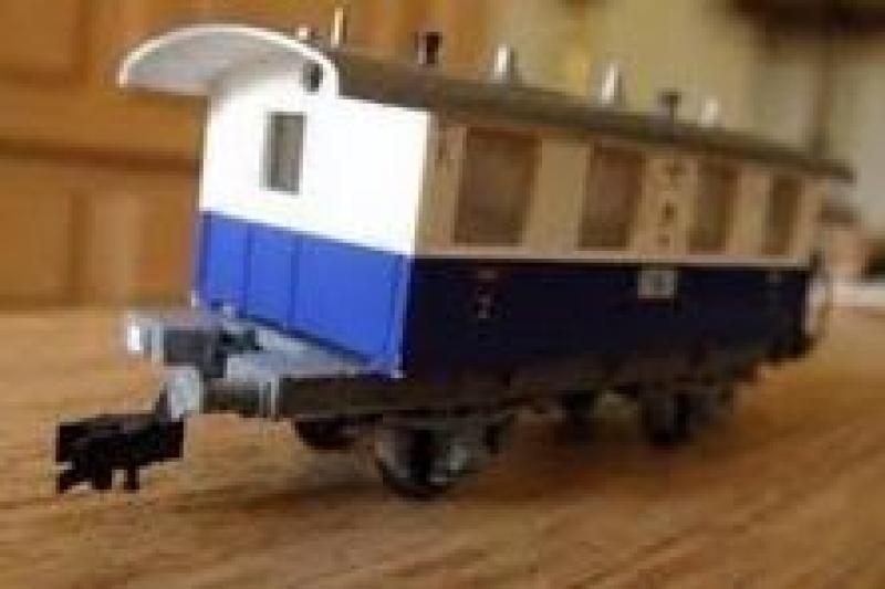

Ik ga daar op rijden met deze loc:
+ 3x deze wagons:
De vraag is dan tot hoever de tandheugel moet doorlopen. Alleen aanbrengen op het stijgende deel? Maar dan vraag ik me af of de loc sterk genoeg is om (als deze al op het vlakke stuk is aangekomen) de 3 wagons op te trekken die dan nog op het stijgende deel zijn. Of moet de tandheugel toch nog doorlopen op het vlakke deel na de helling?
Probleem is dat ik daar niet zoveel ruimte heb tot de wissel. Ik kan de 6102 (10,5 cm)misschien nog wel vervangen door een 6101 (20 cm) maar langer kan niet.
Ik kan de loc natuurlijk laten duwen. Maar afgezien van het feit dat ik dat niet mooi vind, heb ik onderaan de heuvel dan natuurlijk hetzelfde probleem.
Groet Freek

De hellingen gelegen in bochten mogen max 25% zijn (althans volgens de encyclopedie hier); op rechte stukken max 35%.
Ik zou het dus ook zo kunnen doen:
De helling is dan 18% en dat blijft nog binnen de marge.
Iets anders: ik had het volgende bedacht voor het stuk boven op de heuvel (in gedachten met de loc steeds aan de voorkant). Deze zou dan bovenop naar de andere kant van de wagons gerangeerd kunnen worden (en beneden natuurlijk ook).
Maar als de loc altijd aan de dalzijde moet blijven, hebben die wissels natuurlijk geen zin. Dan kan ik het net zo goed zo doen:
Een beetje saai misschien, maar die wissels kan ik goed ergens anders gebruiken......
Groet Freek

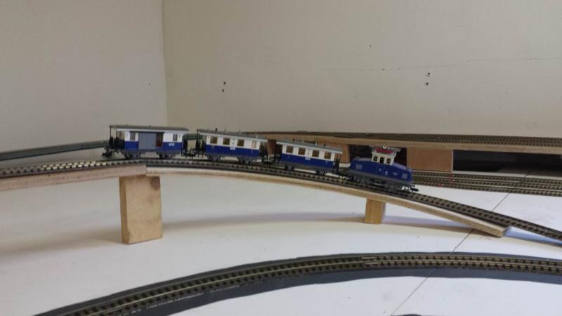

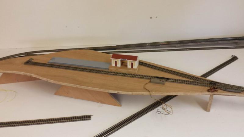

01 November 2014, 16:47:05 »
De ruwe opbouw is nu klaar. Het moet natuurlijk nog wel netjes afgewerkt worden.
Helaas had Conrad maar 2 van de 4 bestelde tandheugels geleverd, dus hier kan ik even niet verder mee.
Groet Freek
