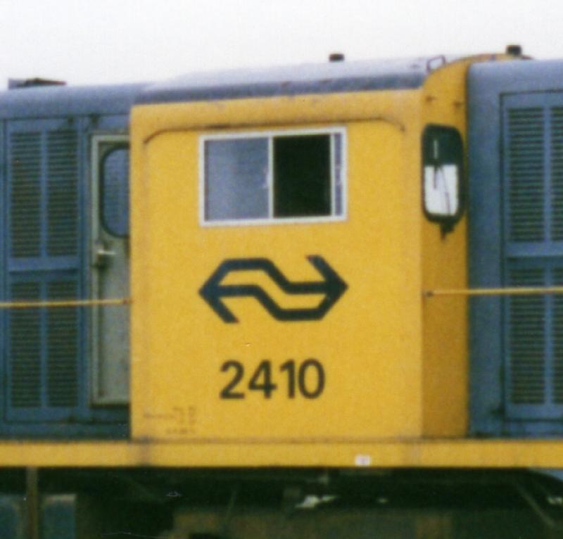

Welke krijgt het antitochtraam? Er zijn naast de 2410 meerdere nummers geweest: 2449, 2454, 2458, 2465, 2470, 2504 en 2506 (opgave Diesellocomotieven in Nederland).

Je vergeet de 2428* en 2509. Zoals met zoveel info in dat boek is ook deze zo lek als een mandje...
Het wachten is op het 2200/2400 boek van onze vrienden Dierdorp en Beumer, die vast veel zorgvuldiger
te werk zijn gegaan.
* de 2428 was de enige 2400 met tochtvrije ramen én laag derde frontsein.
@ Frank: bij mijn Lima M2's zit de spijl van het kleine raampje uit het midden (en dus ongeschikt voor de 2400).

De 2428 heeft ook anti-tochramen gehad en was ook de enige die hierbij een derde frontsein had (weer een leuke variant). Helaas heeft de loc in deze uitvoering maar zeer kort gereden.
Verder hoort bij de 2509 nog bij het lijstje.

Spijl moet zelf in het raam gemaakt worden, het onderste deel wordt gebruikt. Ik lever alleen het M2-raam aan.

Nu ben ik wel benieuwd welk nummer de lange handgrepen heeft behouden op de huif en met antitochtraam?  De Ns 2458 valt hier al af.
Aha vandaar; ik heb zelf drie sloop M2's; dus dat gaat goedkomen ;-)
O.a. de 2449, en die heb ik reeds gemaakt ;-) (fotootje model volgt...)
Let op; deze heeft dus geen platen voor het grote zijrooster (zoals de roco dus, en niet de DKM),
en voor de detaillisten; check die ene zilveren koplampring....

De 2506 heeft zowel korte als lange handgrepen...
(waar zijn trouwens die tochtvrije ramen gebleven?  ??? ;D

Tedo.. weet je trouwens wat dat gele vertikale streepje te betekenen heeft op beide kanten van de huif? Dit detail heb ik dus ook op de DKM'rs zitten.
