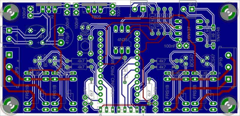

Een tijdje geleden heb ik gezegd, dat ik een ander soort schakeling wilde maken. De print is deze geworden:
Voor die schakeling heb ik de AdServo-firmware gebruikt en aangepast (andere en minder pennen in gebruik dan de schakeling van Timo). Daarnaast moest ik relais aansturen t.b.v. puntstukpolarisatie. Hieronder de aanvullende code voor de relais:

Je hebt niet de hele code geplaatst dus weet niet precies wat je wel en niet hebt aangepast. Maar in de originele code zit op die pijn een ledje. Denk dat je daar de code er nog voor in hebt staan en dat dit ook die pin wil aanpassen naar low. Of dat stuk eruit halen of die even op en niet gebruikte pin zetten.
Verder is je plaatje waar lastig te zien. Component contouren en achtergrond hebben weinig contrast. Heb je nog wel wat labels op de print gezet om aansluiten makkelijk te maken?
En als in het goed zie ben je voor 12v relais gegaan, waarom? Op deze manier moet je minimaal 14v aansluiten. Voor de 5v moet je dus 9v opstoken. Bij 100mA is dat al bijna en watt...
En zie ik nu 2 opto's?

ik zal je morgen het hele setje sturen: Eagle files van de schakeling, de firmware die ik er zelf voor geschreven heb, de aangepaste AdServo 3.
Misschien is het voor andere BNLS gebruikers ook handig/leuk mijn project te zien. Dan kan ik beter een apart draadje aanmaken om deze draad zuiver te houden. Ik denk aan de naam: "2 servo's aansturen met knoppen of schakelaars"
Ik heb voor die 12 V gekozen omdat ik, in mijn situatie, dit koppel aan andere hardware waarvoor een 15 V voeding gebruikt moet worden. In twee stappen naar beneden leek me beter dan 10 V helemaal wegstoken. Voordeel is m.i. dat de APM  en de servo's nu een beter geregelde 5 V hebben. De regelaar heeft dan nog wat ruimte om dipjes door de stroomafname van de relais op te vangen.
Plaatje: ja, je hebt gelijk, die is eigenlijk net zo erg als jouw schema in het begin van deze draad. Als ik een nieuw draadje maak zal ik moeite gaan doen er wat moois van te maken.
2 opto's: die zul je snappen als je mijn eigen code hebt gelezen. Ik heb die voorzien om deze print ook in het HCC!m-systeem te kunnen gebruiken. Daar heb je voor een wissel maar 1 pen op een interface, die 0 of 12 V is. Inmiddels werken er al 2 prints achter een OC32 van een Dinamo systeem.

Eagle, moet ik dat eerst weer eens gaan opzoeken  ;D Ik moet je gelijk geven dat plaatjes van PCB's nooit zo duidelijk zijn, die van mij ook niet. Maar moest het er deze keer mee doen omdat je nog geen schema had geplaatst. Die lezen toch stuk makkelijker  ;D
10v weg stoken, ook al is het in twee trappen, is wel veel. Tijdens het aansturen gebruik je zo 400mA (als je ze beide beweegt) en dat is dan 4W. Koellichaam is dan wel verplicht. Je hebt gelijk dat je wel zeker bent van prima regeling bij last maar door de condensatoren ben je dat altijd al wel als je DC stuurt. (Of gaan ze aan een AC bron?) Je zou kunnen overwegen om voor de 5V (immers gaat daar het meeste vermogen zitten) een kleine DC-DC step down te gebruiken. Moet je hem alleen niet achter de 12V zetten. En als je dan 5v relais gebruikt kan je helemaal af stappen van de 7812.
Ah, het HCC!m systeem. Dat verklaard. Schakelt deze echt tussen 12v (source) en 0v (sink)? Of schakelt deze 12v in en uit (source only)? In het laatste geval zou ik nog een pull down toevoegen aan de ingang van de opto. Opto heeft niet zo veel nodig en als er een lange kabel aan hangt zou het mogelijk zijn dat de opto iets open wordt gestuurd. En hoe precies stuurt HCC!m 2 wissels aan met één ingang? (Ken het systeem niet precies...) Of gebruik je dan de DCC opto als tweede?
Timo
De OC32 kan toch gewoon rechtstreeks servo's aansturen, heb je deze hele omweg niet voor nodig.

Je hebt goed gezien dat ik de DCC-opto als tweede ingang gebruik/misbruik.
Voor zover ik weet, kan het werken zoals ik het nu gedaan heb omdat de uitgangen bij het HCC!m-systeem C-MOS poorten zijn. Ik heb het getest en (nog) geen problemen ondervonden.
Wat betreft de voeding van het geheel. Ik ben nog niet zo thuis in step-down convertertjes, vandaar de keus voor de "tweetrapsraket".
Ik had je inmiddels een PB gestuurd met een link naar zo ongeveer alle files. Ik hoop dat je daar meer mee uit de voeten kon.

Die DC-DC bordjes zijn zo goedkoop dat het meestal wel uit kan om die op te nemen ipv zelf met een chip en een spoel te klooien. Dan is het verder niet zo spannend, je sluit GND, Vin en Vout aan en gaan. Je zou het drop in kunnen gebruiken voor de 7805 nu (ook al zou ik hem niet achter de 7812 hangen dan  ;D).
Op schema is weinig aan te merken, toch ga ik dat nog iets doen  ;D De tweede opto is niet beschermd met een diode. Reverse voltage is maar 6V dus verkeerd om aansluiten kan de opto beschadigen. Pull up R2 is niet nodig, mag je weglaten (ook al kan plaatsen geen kwaad :p ). Pin 13 van de arduino gaat naar externe aansluiting k2_2, wat wil je hier op aansluiten? Weet in ieder geval dat deze pin zich slecht als input laat gebruiken doordat de led op de Arduino op deze pin zit.
Wat betreft het board, deze zou je kleiner kunnen maken om de kosten te drukken. Ook zou ik nog een beetje kijken naar de routing van sommige banen. Bijvoorbeeld de rare kronkel naar de rechter transistor, de haakse bocht in de power lijn naar de Arduino en het feit dat je de Arduino best wel via een enorme omweg voedt (en verderop ook nog eens de powervreters van Servo's liggen). En zit de 7805 nu niet in de weg voor de serial interface?
Timo
Mee eens, echter die twaalf volt werd ook ingegeven door een grote voorraad 12v relais.
Ik ga je opmerkingen in een volgende incarnatie van de print opnemen. De 7805 zit net niet in de weg maar is wel onhandig. Pin13 heb ik in de firmware al aangepast. Extern wil ik de LED ook kunnen zien, dus daar verandert nog iets in het schema. En achteraf zit de prog-knop ook niet handig op de print. Kon bij mij ook wel eens extern gaan worden.
Ik kon de print niet tot 5 x 5 cm verkleinen en heb toen bedacht, dat ik geen moeite ga doen om 'm veel kleiner te maken dan 5 x 10 cm.
Nog een opmerking over mijn firmware versie; er zat een denkfout in, die is er inmiddels uit en het geheel werkt zoals ik verwachtte.
Achteraf nog complimenten voor jouw versie van adServo-firmware. Goed genoeg gedocumenteerd, ik kon goed aanpassen naar mijn print.
