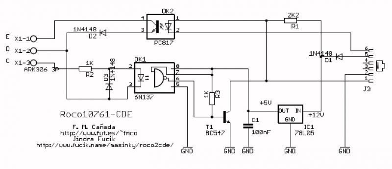

En ja, de nieuwe DR5000 zou helemaal geschit voor je zijn :)
Die is o.a. Met TT-bedrijf in het achterhoofd ontworpen :) dus klein, sterk, schroefbaar en WiFi al on-board ;)
Maar niet voor Q2 2015 leverbaar :'(
Booster zit in de z21. 3Amp max met de juiste Voeding.
De z21 heeft (nog) geen CDE uitgang...
  • Berichten: 19034
  • Modelrailroading is fun!
    • Team USA Metusa Junction
Re: Lenz LAN/USB inteface icm RC-CAB regelaar voor Android
« Reactie #10 Gepost op: 23 October 2014, 13:16:40 »
Ah..... dus extra Lenz boosters gaan dan niet he?...... das k***** ;) Die grote Z21 kan dat wel?
Karst Drenth
  • Berichten: 10490
    • Plan U op Sleutelspoor
« Reactie #11 Gepost op: 23 October 2014, 13:22:03 »
Nope, ook ( nog ) niet.
Daar zou de Roco CDE adapter uitkomst gaan bieden ( zie Z21_BBUS.pdf in dezelfde zip )

Hans sprinter
  • Berichten: 1521
  • Vriend van vlaflip
« Reactie #12 Gepost op: 23 October 2014, 13:24:14 »
Nou, er is een Roco interface voor z21 naar CDE lees ik zo, en ik heb zelf al een interface van CDE Booster naar BBus. Ben benieuwd of die andersom ook werkt...Volgens mij kijkend naar de schema's wel. (Paco)
Karst, weet jij dat? Dan is er CDE op de BBus aan te sluiten.  8)
Hans
