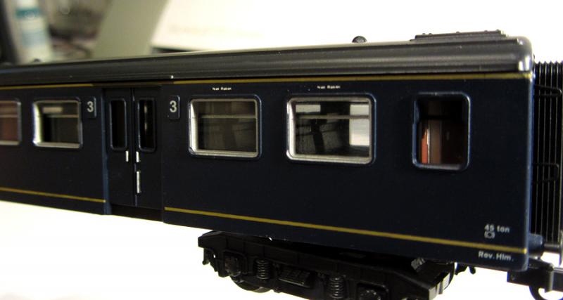

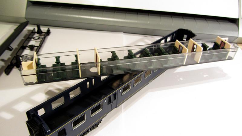

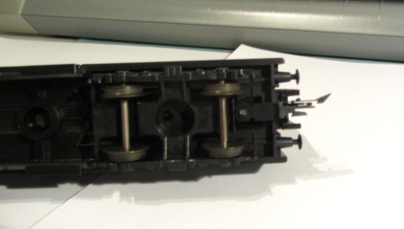

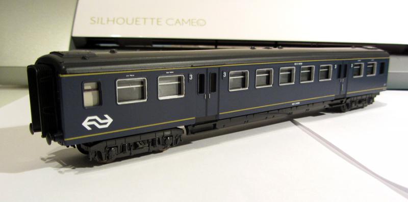

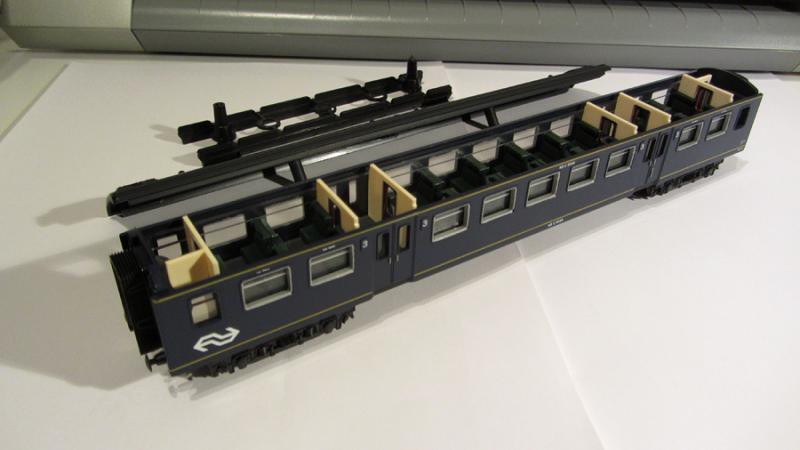

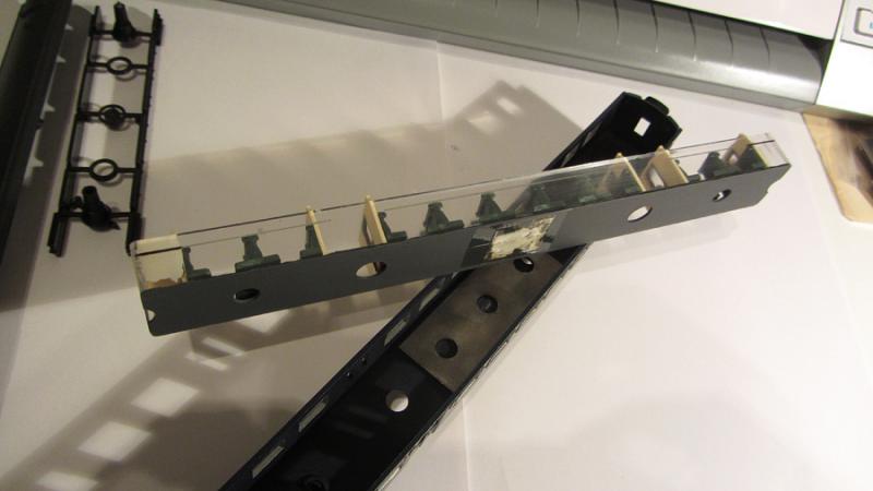

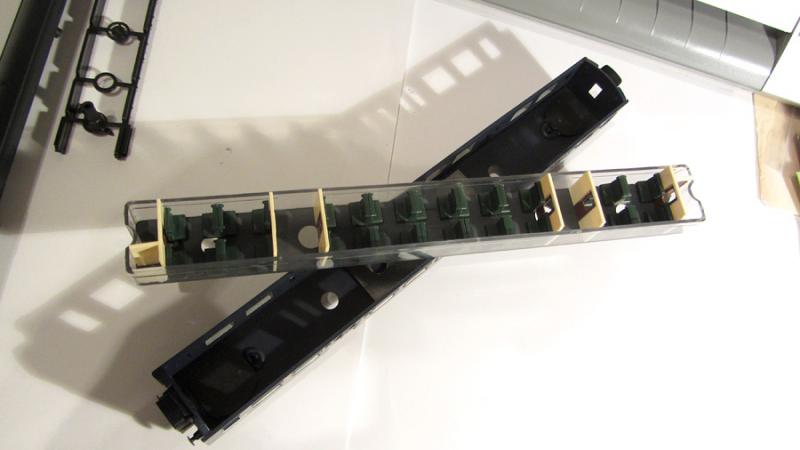

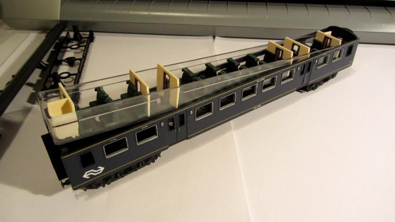

Je hebt mazzel! Ik wist dat ik nog eentje voor mezelf had gehouden, en heb deze even opgevist.
Ik hoop dat aan de hand van onderstaande afbeeldingen het een en ander verduidelijkt. Zoals je ziet heb ik dus niet de stoeltjes gevijld maar de wanden passend gemaakt. Dat scheelt!
Ook is goed te zien hoe de oude 'Symoba' houder en koppeling bevestigd is om het rijtuig te kunnen kortkoppelen. De rijtuigbak, dak en onderbak is bevestigd met 2 grote schroeven.
Er zitten kleinere diameter Lima gelijkstroomwielen (latere versie) onder. Mocht je die van Roco hebben dan is deze ook passend. De vouwbalgen heb ik los gekocht op een treinenbeurs en de raamsponningen van een zilver kleurtje voorzien.
« Laatst bewerkt op: 21 October 2014, 02:20:50 door Thowra »

Re: Project Lima Plan E
« Reactie #10 Gepost op: 21 October 2014, 10:20:22 »
Zo, die ziet er netjes uit! Heb je deze ook nog over gespoten?
Ponytail
  • Berichten: 402
« Reactie #11 Gepost op: 21 October 2014, 10:21:31 »
Dat ziet er netjes uit, Thowra!
 (y)
De raamlijsten zijn met de hand geschilderd...?
Een mooi voorbeeld hoe van "speelgoed" best iets moois gemaakt kan worden zonder grote investeringen behalve tijd.
Zo gaan zelfs deze Lima's nog wat waard worden...
En voor mijn beeldvorming: De Symoba's zijn in de bak bevestigd? Betreft dit de mini of de standaard versie?

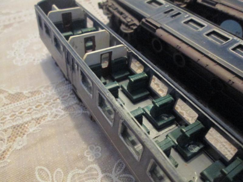

« Reactie #12 Gepost op: 21 October 2014, 10:27:59 »

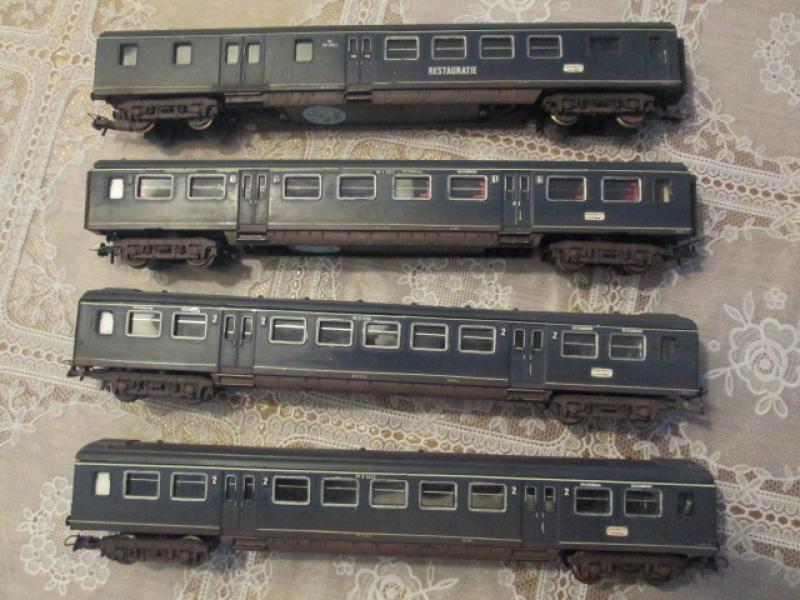

Ook hier nog 4 stuks aanwezig:
Grt, Ronald.
Grt, Ronald.

« Reactie #14 Gepost op: 21 October 2014, 17:22:15 »
Waarom die plee ramenlijsten niet gelijk ook grijs gemaakt?
Groeten Richard, nighttrain1
