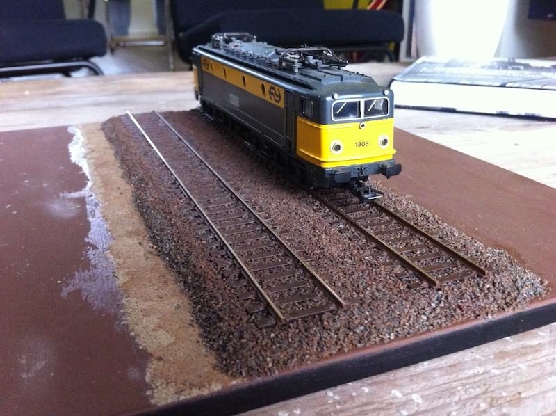

Top! Dank jullie wel!
Gras wil ik gaan aanbrengen met een grasmaster, maar moet nog uitzoeken wat een goed mooi basis mengsel is (ook voor een spoordijk).
Voor het kleuren van de railstaven wil ik Tamiya XF64 verf gebruiken. Ook voor het verder verroesten van de ballast wil ik dit gebruiken. Sterk verdund over de ballast smeren. Ben benieuwd hoet dat eruit komt te zien.

XF64 is een goede keuze  (y)  ;D  Mogelijk moet het niet verdund aanbrengen maar via de drybrush methode. Dat gaat volgens mij nog mooier dan verdund... dan krijg je dat het als "lijm" gaat gedragen. Je wilt juist dat het iets op de stenen ligt en niet er dun tussendoor.
Even opletten bij begrassen: Werk in meerdere lagen. Dus van laag naar hoger. Bedenk ook dat de ondergrond nooit vlak is. Dus daar zal je ook iets mee moeten ;) Dat was mijn "fout" bij het testen. Het leek wel een kunstgrasmat  ;D

Goeie! ik zal wat dunne stukjes piepschuim erop plakken zodat er een ligt verschil ik hoogte her en der is. Wil sowieso een mengsel van verschillende grassoorten met verschillende lengtes gaan gebruiken.
Hoe gaat het werken met meerdere lagen in z'n werk? Bij wat ik tot nu toe gelezen heb over het werken met de grassmaster wordt niet gesproken over meerdere lagen. Hoe doe je het met lijmen?
Oe.... je hebt verschillende draadjes op het forum die het laten zien. Onder andere in mijn draadje staat wel iets: Groen geklooi. En natuurlijk het draadje van Martin: Geknoei met groen. In dat draadje kan je echt veel vinden over het knoeien met groen  (y)
In basis: eerst 2,5mm aanbrengen, dan 4mm of 6mm eventueel afwerken met 12mm vezels... Lijmen, wat je fijn vindt werken. Zelf doe ik het met voornamelijk met voorstrijk.

Plakt voorstrijk zo goed dan? Verdun je dat dan nog zoals bij houtlijm? Het is al heel dun natuurlijk. Ik heb nog bijna een vol blik staan, want voor deze dijk had ik niet zo heel veel nodig  :P

Hum... ja voorstrijk plakt heel goed. Ik verdun het niet meer. Gewoon lekker erop smeren.

Lijm je dan elke keer alles in? Of is de  2,5mm een basis laag en worden van de langere vezels her en der bij geplant?

Inderdaad in sessies. dus eerst de laag van 2,5mm, drogen, weer voorstrijk dan een laag van 4mm / 6mm. Als je dan nog her en der pollen van 12mm voor het effect.

En per lengte een verschillende kleur of ook verschillende kleuren per lengte. Is er nog een "regel" over de kleur in relatie tot de lengte. Licht naar donker, groen naar geel?

Zoek eens via Google afbeeldingen naar foto voorbeelden.
Aan de hand van wat je mooi vind aan kleur ga je werken.

Wat steef aangeeft: Kijk goed rond wat je zelf mooi vindt. Dus op google naar wat afbeeldingen. Maak eens een loopje naar de spoorbaan in de buurt  ;) Maak foto's en dan zie je dat het een hele schakering van kleuren zijn. Ligt ook aan het seizoen dat je wil gaan uitbeelden, voorjaar, zomer, herfst, winter...

Van het weekend de rails bruin geschilderd en vandaag de ballast geweathered. Eerst geprobeerd met soppen, dit gaf weinig effect. daarna geprobeerd te dry brushen.
Wat vinden jullie?

Kleur is wel aardig  (y) maar in mijn ogen glimpt het te veel. Net of het zojuist geregend heeft (tenzij dat de bedoeling is)

Dat regeneffect zou me op mijn baan wel uitkomen. Dus hoe heb je dat voor elkaar gekregen?  ;D
