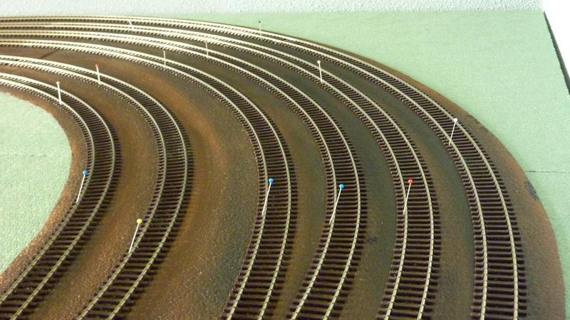

Reactie #76 Gepost op:
02 March 2015, 12:18:14 »
Deze morgen de voorbereidingen gedaan voor het boren van de laatste gaatjes voor de track fixatie. Tot op heden deed ik het in clustertjes van een stuk of 20. Deze keer had ik zoiets van 'laten we het in een ruk afwerken' ... 80 gaatjes te gaan!
Dat is dan nog niet het laatste boorwerk. Nog zo'n 100 gaatjes nodig voor DCC en andere voedingslijnen en dan nog eens zo'n 100 voor de reed switches voor trein detectie. Die boor die ik onlangs gekocht heb wordt goed gebruikt!
Op de foto's het voorbereidend werk ... bij elke speld moet een gaatje komen.
