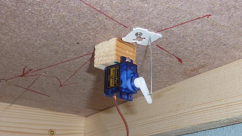

« Reactie #56 Gepost op: 17 January 2015, 12:30:50 »
De servo was oorspronkelijk dusdanig gemonteerd dat de rotatie in het horizontale vlak was. Voordeel was zeer gemakkelijke montage. Nadeel was dat de hoge veerkracht op de servo bij het schakelpunt maakte dat ie bleef 'jitteren'. De gedachte oplossing was een software aanpassing zodat de servo na schakelen weer iets terug naar het midden zou draaien.
Het bleef echter een beetje aan me 'knagen', ik bleef nadenken over eventuele andere opties. Vandaag een testje uitgevoerd met een andere montage van de servo, zodanig dat de rotatie in het verticale vlak is.
En ik moet zeggen ... het bevalt goed. Nadeel is een wat moeizamere montage, maar het voordeel is dat de servo niet meer jittert, er wordt weinig kracht op de servo uitgeoefend. Ook is de horizontale verbuiging van de veerdraad (een opengebogen paperclip) verdwenen. Het werkt zo allemaal iets soepeler.
Bovenste foto: hoe het eerst was, servo rotatie in horizontaal vlak.
Onderste foto: nieuw plan, servo rotatie in verticaal vlak.
