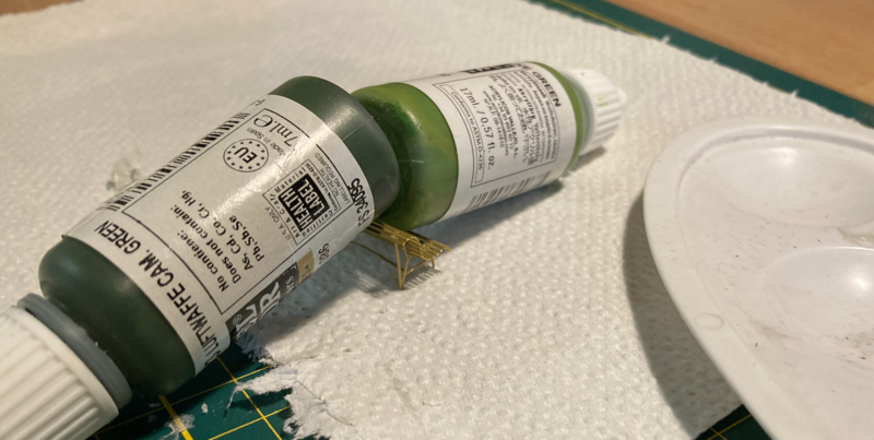

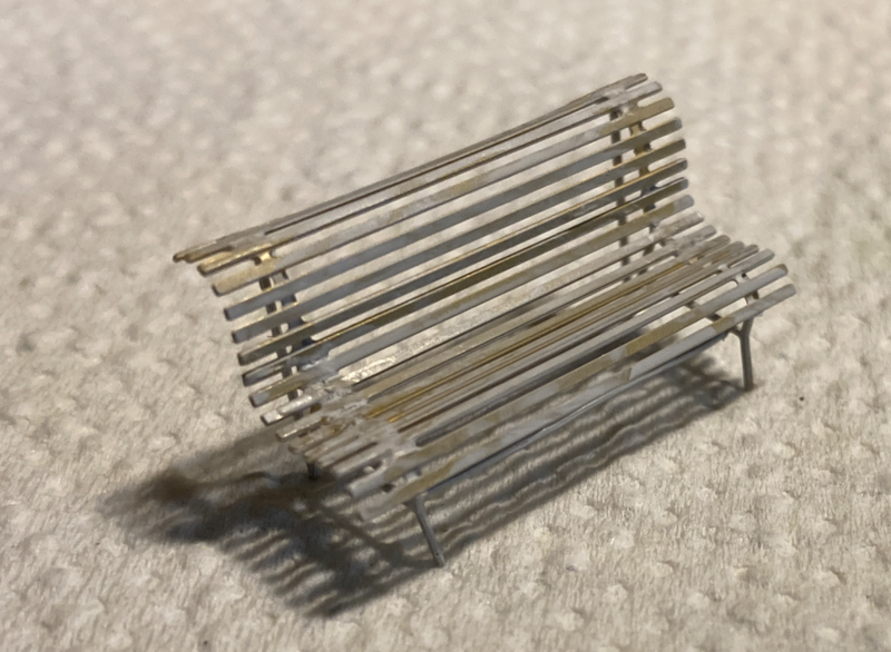

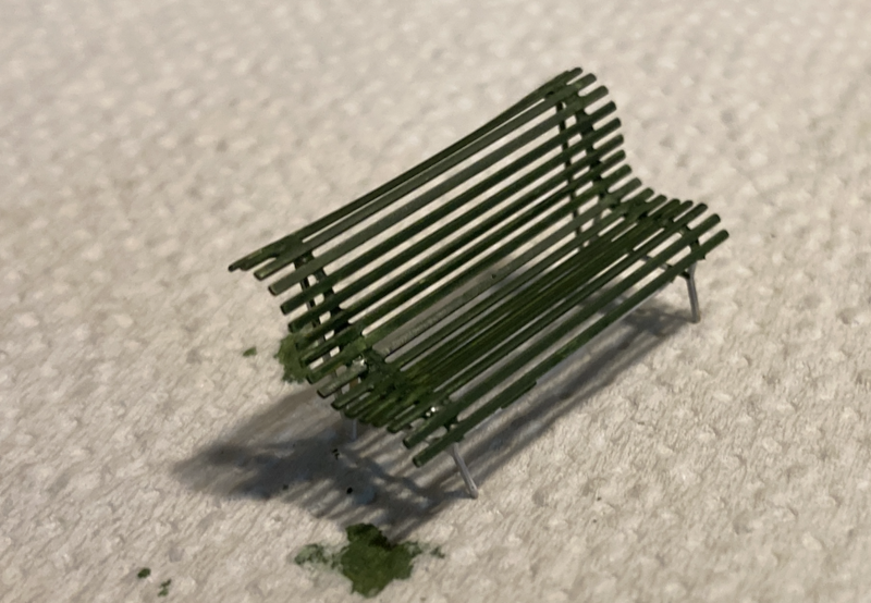

Lastige materialen? Nou, bijvoorbeeld zo'n filigraan bankje van Weinert. Ik heb het met secondelijm vastgelijmd:
Vervolgens een laagje vallejo lichtgrijze primer erover, verdund met vallejo "airbrush thinner" (dat zag ik in een video als verdunner gebruikt worden, je kan er goedkope 200ml verpakkingen van krijgen):
Dat was een beetje veel verdund. Poging twee dekte beter.
Op m'n gemakje tussendoor steeds wat verdunde verf erop, daarmee bleven de details grotendeels bewaard:

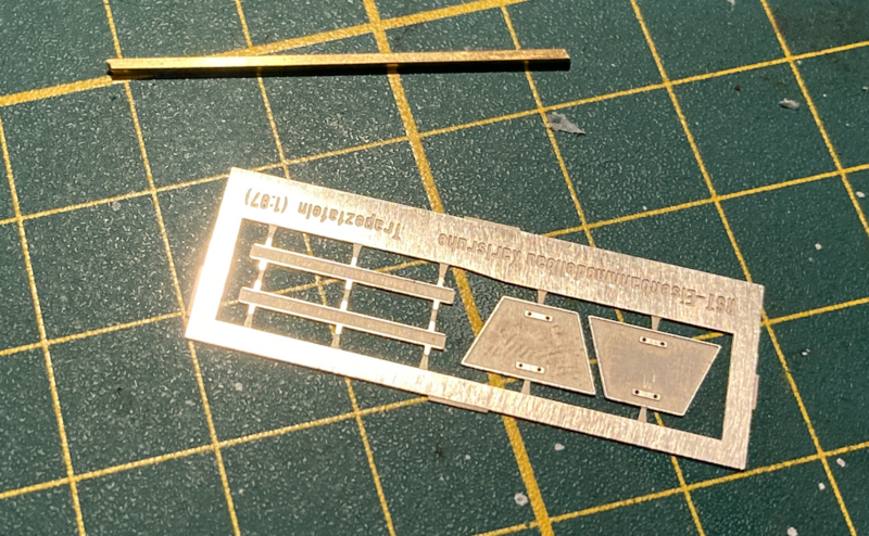

In mijn hoogmoet had ik een setje Trapeztafel van RST Modellbau gekocht. Ik dacht even wat in mekaar te lijmen, maar dit hoort eigenlijk gesoldeerd te worden (met wat forsorzuur, dat ik niet heb). Zie de handleiding. Als het goed is zit er dan net een klein mooi spleetje van een tiende millimeter tussen het schild en de paal.
Heel mooi natuurlijk, maar zodra ik naar een verfpotje kijk, dan zit die spleet al vol! Aargh. Enfin, alsnog zijn het mooie dunne bordjes. Ik hoop dat ze met secondelijm ook lijmbaar zijn.

Als je wat lijm op een speldenpunt doet kan je heel gecontroleerd een klein beetje lijm aanbrengen waardoor de spleet tussen bord en paal niet volloopt.
Volgens mij kan solderen ook wel met gewone flux, als het maar niet corrosief blijft zoals S39. Of er zouden bepaalde voordelen moeten zitten aan het gebruik van fosforzuur.

Volgens deze pagina:
Seit Jahren bei vielen Modellbahnern das bevorzugte Löthilfsmittel wenn des darum geht, Bauteile mit winzigen Mengen von Lötzinn zu verlöten.
Phosphorsäure schafft blitzeblanke Oberflächen die regelrecht das Zinn "von der Lötspitze" auf das Werkstück ziehen.
Dus: kennelijk maakt het heel goed schoon en heeft het effect om het beetje gesmolten soldeer zo ongeveer van de bout op het werkstuk te zuigen.

Ik gebruik soldeer vet met tin er al in. Volgens mij van griffon. Effe roeren en klaar. Dus een beetje op de plek des onheils en dan verhitten en klaar.

Als je soldeer met harskern gebruikt komt er vrij veel soldeer op het werkstuk. Er komt pas vloeimiddel vrij bij het toevoegen van soldeer. Ook bij gebruik van heel dunne soldeer zal het snel teveel zijn.
Ik gebruik soms vloeimiddel als pasta en soms als vloeistof. Ik heb beide ooit gekocht omdat ik benieuwd was naar het verschil tussen beiden. De pasta vloeit nogal uit maar zonder dat er  soldeer in de hele vlek wordt opgenomen, dat gebeurt alleen waar de bout het werkstuk raakt. De vloeibare flux verdampt redelijk snel maar lijkt iets meer soldeer van de bout te halen. Met andere woorden: bij gebruik van de vloeibare flux is er minder soldeer nodig op de bout en kan preciezer gewerkt worden. Voor een etsplaat is wellicht veel meer warmte nodig dan voor een dunne printplaat en dan kan de flux als pasta misschien beter werken omdat de vloeibare snel verdampt.
Flux voor koperbuizen kan wel corrosief zijn en blijven (S39). Dat is geen probleem en deze flux werkt ook goed maar na solderen moet je goed schoonmaken of bij solderen moet je goed 'doorbakken'. Dat laatste is misschien niet zo wenselijk, goed schoonmaken werkt beter.

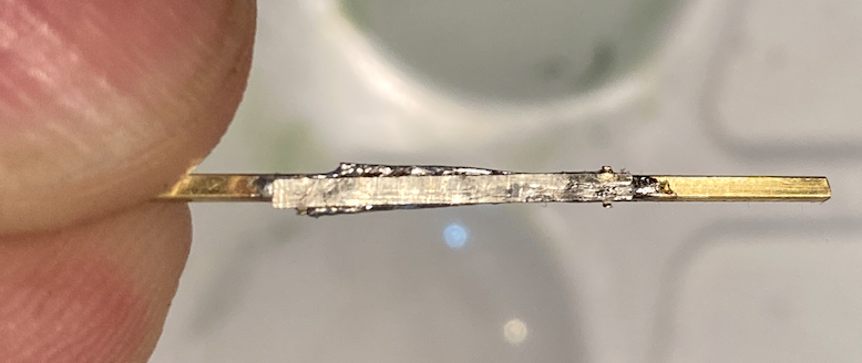

Nou eh.... ik heb een poging gewaagd om een dun stripje tegen de "paal" aan te solderen. Nog zonder enige pasta of vloeistof:
Oh... dat lijkt dus nergens op. Maar goed, dan weet ik tenminste dat het op deze manier niet werkt :)

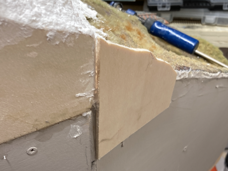

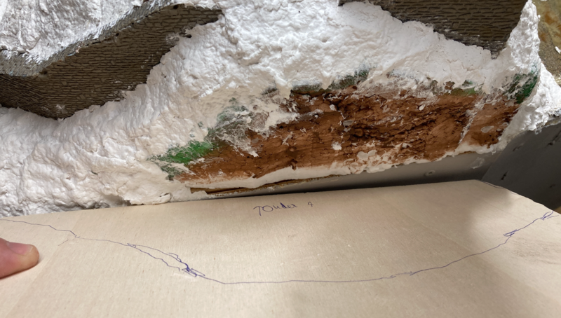

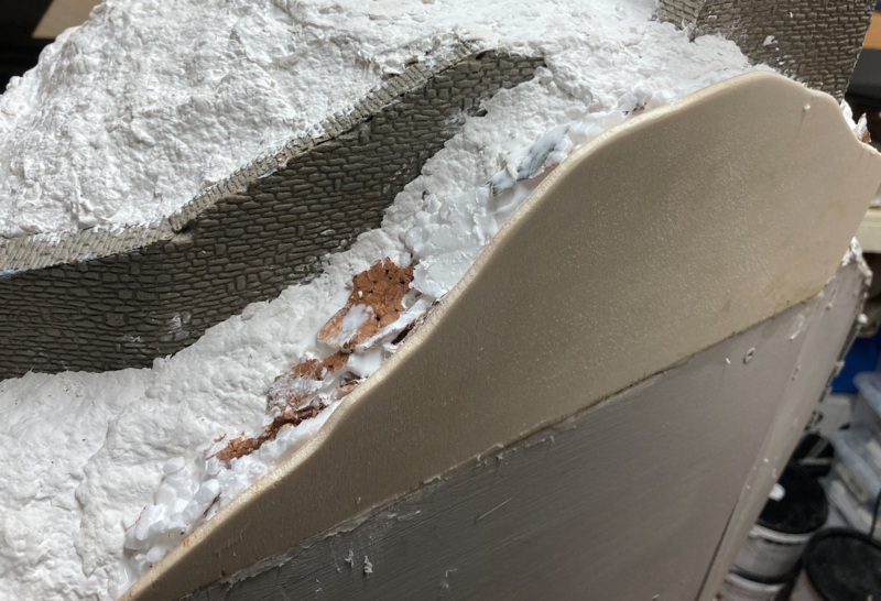

Ondertussen verder met de verlenging/verhoging van de zijwand. Aan de onderkant met het lijmpistool vastgezet. Her en der wat houtlijm om het tegen het piepschuim te lijmen:
Dan zit er een spleet:
Volgepropt met schijfjes piepschuim die ik had liggen omdat ik wat voor de zijwand af moest snijden. Later heb ik er sculptamold overheen gesmeerd:

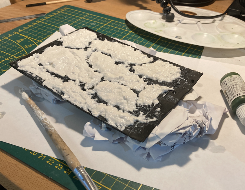

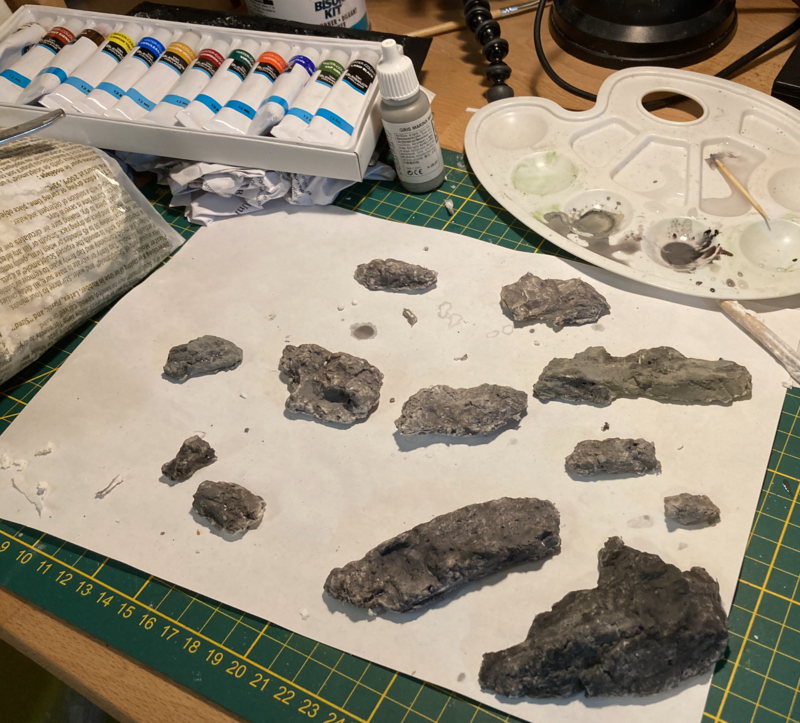

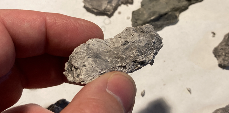

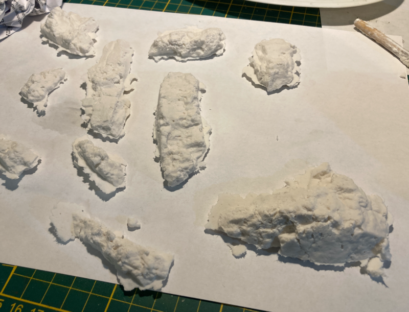

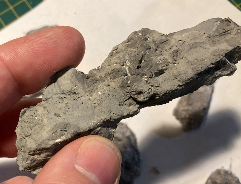

Tegelijkertijd heb ik ook een experiment gewaagd met sculptamold in een gipsvorm voor rotsen:
Het is niet eens zo onaardig. Wel zitten er her en der luchtbelletjes, die je met gips toch beter kunt voorkomen. Voor waar ik het wil gebruiken (deels onder struikgewas en onder bomen) zal het wel afdoende zijn:
Eerste verflaag. Twee met verdunde vallejo en de rest met verdunde waterverf (tubes, gemixt wit/zwart/bruin, van de Action):

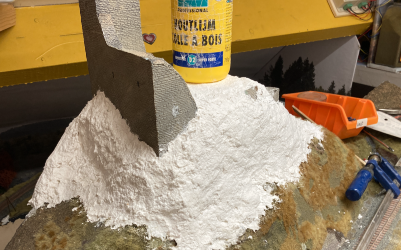

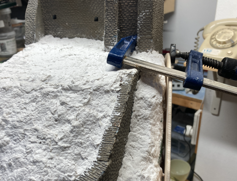

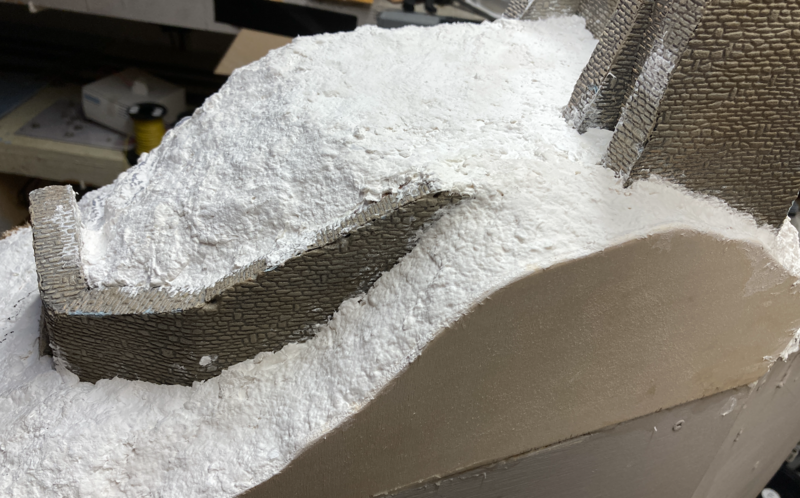

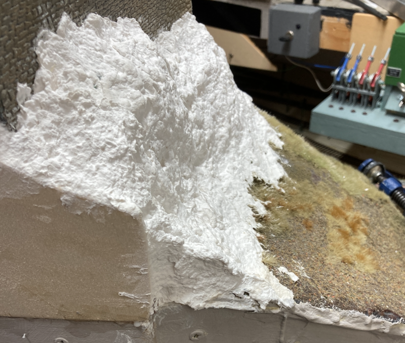

Twee dagen geleden heb ik de stukjes piepschuim die ik in de naad had gepropt onder de sculptamold gestopt:
Ook heb ik gelijk her en der sculptamold op de bestaande laag aangebracht en met een brede kwast uitgestreken. Het eindresultaat van m'n vinger-kleierei was wat onregelmatig, wat niet paste bij een rustig grasveldje enzo. Als je er met een kwast over gaat wordt het een stuk netter.

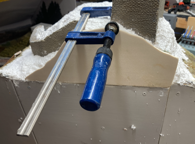

Rechts moest er eigenlijk ook nog een stukje afdekking bij:
Snel een reststukje multiplex op maat gesneden en met het lijmpistool ertegenaan geplakt:
De randen werk ik later wel weg met wat plamuur.
Gelijk wat sculptamold tegen het stukje hout aan:
Die steile wanden wil ik deels nog wat geleidelijker maken door wat meer sculptamold. En deels wil ik er rotsen aanbrengen om duidelijk te maken dat de burcht op een wat uitstekend stuk rots staat (een "Spornburg" (Duitse wikipedia)).

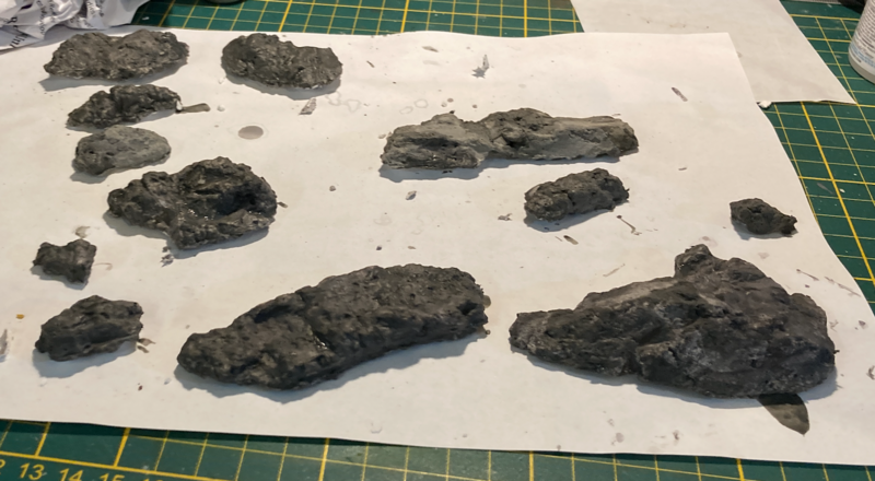

Voor die rotsen wilde ik de scultamold-experiment-rotsen gebruiken die ik eerder had geschilderd. Deels met waterverf, waarbij veel wit zichtbaar bleef:
Degene die ik met vallejo had gedaan was beter:
Enfin, tweede laagje vallejo overal overheen. Wel werd het hierdoor wat donkerder:
Inmiddels heb ik er ook wat donkere wash over gegooid. Morgen nog een beetje proberen te drybrushen en dan moet het wel goed zijn.
Je zou kunnen proberen het te vertinnen met wat vloeimiddel. Zelfs S39 (bij bouwmarkt verkrijgbaar) zou kunnen werken maar maak het dan goed schoon want S39 blijft corrosief. Niet corrosieve middelen verdienen de voorkeur.
Het punt is dat je met wat vloeimiddel met weinig inspanning een heel dunne laag soldeer aan kan brengen. Als je soldeer toevoegt, al of niet met harskern, komt er al snel meer soldeer mee dan je wilt. Als je wat vloeimiddel op de paal doet en er dan de bout met een klein beetje soldeer tegenaan houdt zal het soldeer van de bout af komen en mooi over een deel van de paal getrokken worden. Schuif de soldeerbout over het deel met vloeimiddel als er echt weinig soldeer aan de bout zit. De laag soldeer kan dan zo dun zijn dat je alleen aan het kleurverschil kan zien waar er soldeer zit.
  • Berichten: 6806
  • NS tijdperk III (a)b/c
    • Obdam in h0
Re: EifelBurgenBahn
« Reactie #4046 Gepost op: 21 november 2020, 23:04:44 »
Kan je beter S-65 nemen, niet corrosief en simpel met water te verwijderen.

Kennelijk is vloeimiddel toch best belangrijk :) Bij electronica gebruik je het normaliter niet, en da's (naast draadjes aan rails) m'n enige soldeerervaring.
Ok, ik heb iets voor m'n inkooplijst.

Bij elektronica zit het in het de vorm van hars in het harskernsoldeer Reinout, maar dat werkt bij constructiewerk met messing over het algemeen niet lekker.

Anders is soldeer olie van Sommerfeldt een goede voor modelbouw toepassingen
