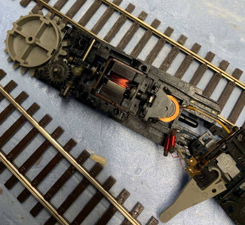

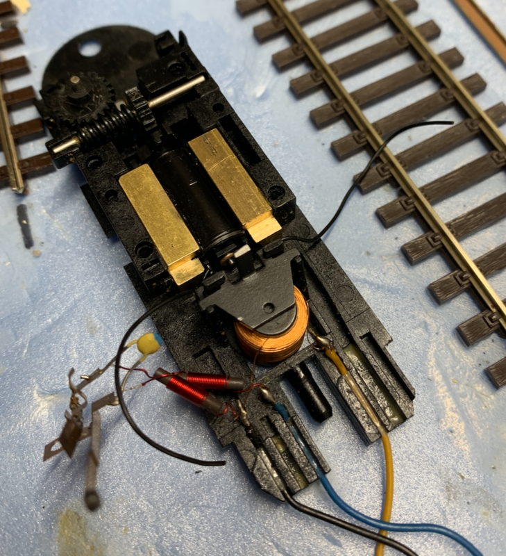

Ik ben gisteravond aan het vervangen van de motor begonnen. Eerst de boel maar eens openschoeven:
Vervolgens erachter komen dat de handleiding voor de ombouw kwijt is (zucht) en dat 'ie ook niet online staat (zucht) en dat er wel foto's van zo'n ombouw online staan, maar dan voor een net wat ander bedrade Märklin-variant van de draaischijf (zucht).
Enfin, zo moeilijk is het ook weer niet. Het is vrij duidelijk welke stukjes plastic eraf gesneden moeten worden. En welke contactjes niet meer nodig zijn:

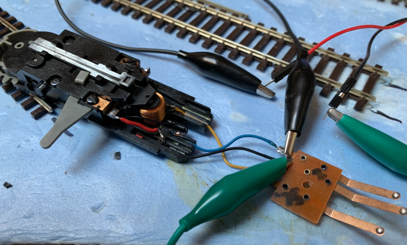

Boeltje weer in elkaar zodat ik met krokodilleklemmen kan testen. Het lijkt het allemaal te doen!
Nog een draadje vastsolderen, dan kan de draaischijf weer op z'n plek.

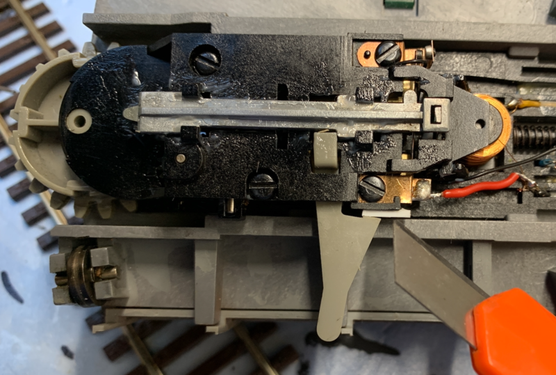

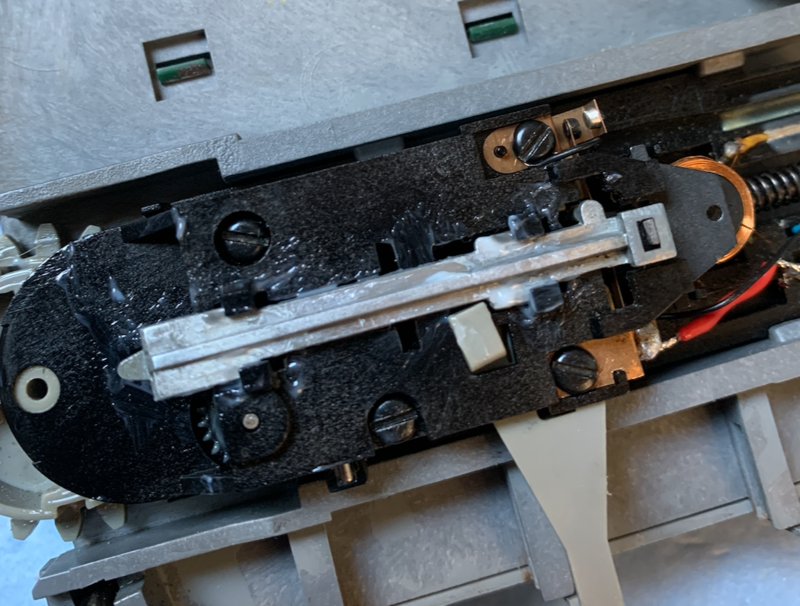

Die hefboom ken ik. Ik heb 'em ook wel eens moeten gebruiken als om een of andere reden het oude motortje half vastliep. Maar.... dat probeer ik nu dus te voorkomen.

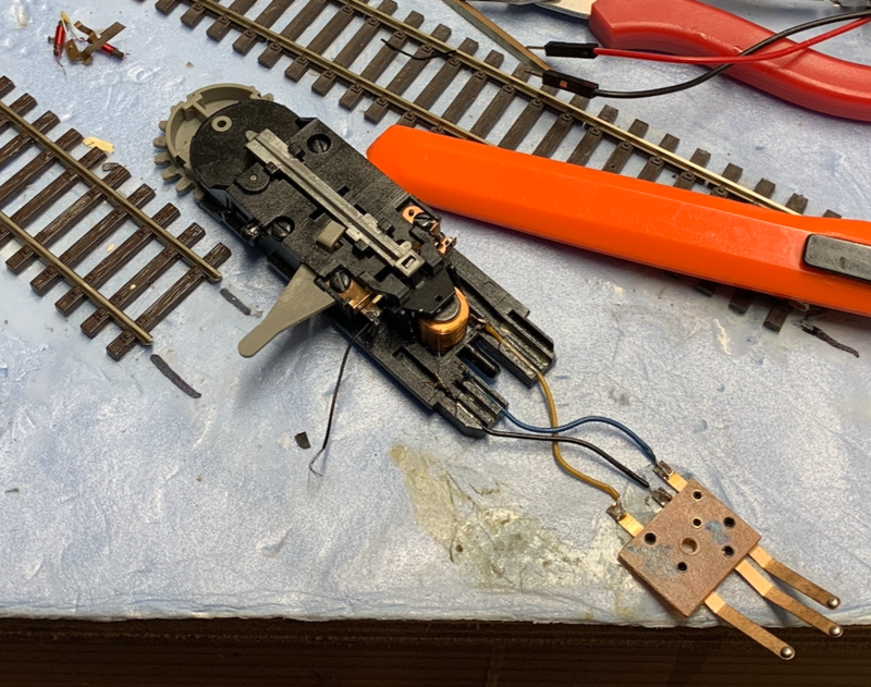

Enfin, laatste draadje vastgesoldeerd en weer wat getest:

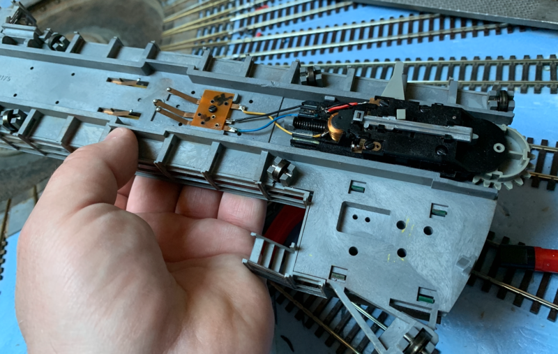

Leek het allemaal te doen. Dus ik heb het mechanisme weer in de brug gestopt:

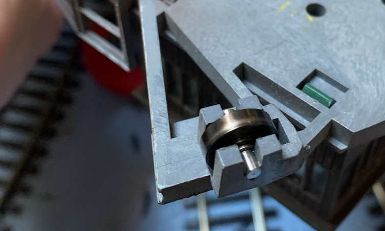

Een van de wieltjes waar de brug op rust liep aan. Ik heb 'em losgetrokken, beetje schoongemaakt, beetje gesmeerd en weer erin gezet. Zo, nu draait hij weer soepel:

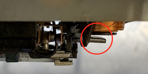

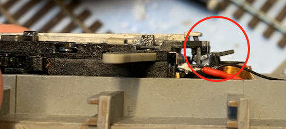

Bij het testen van de brug als hij in de draaischijf zat wilde het niet echt lukken. De magneet leek niet hard genoeg te trekken om het contact van de motor te maken. Ik heb toen wat lopen smeren, maar dat hielp niet:
Wat ik na een kwartier zoeken als oorzaak vond: het metalen plaatje dat door de magneet aangetrokken moet worden zit wat ver van de magneet af:
Inmiddels is het beter:
Dat heb ik voor elkaar gekregen door een stukje plastic bij de hendel te lijmen zodat die wat verder "uitstaat":

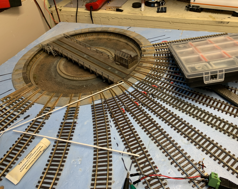

Inmiddels heb ik de draaischijf weer helemaal in elkaar gezet, hij lijkt het prima te doen. Heel af en toe nog een haperingetje, maar ik denk dat dat na wat "indraaien" wel weg is:
