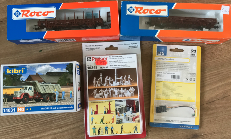

Vandaag in Houten geweest.
Twee lange rongenwagens. Ik zit met de gedachte te spelen af en toen een kibri Fuchs kraan te vervoeren en dan moet 'ie wel passen...
Een kibri bouwpakket voor een kiepwagen/dump truck/hoeheetzo'nding. Voor linksachter in Berenbach-Ulmen bij de laadplek van de 'Schwerspat' groeve. Als ik goed heb gegoogled klopt het gekochte type met 1970.
Wat preiser personen+spul voor de landhandel in Kelberg.
Een decoder voor de laatst buitgemaakte 50er.

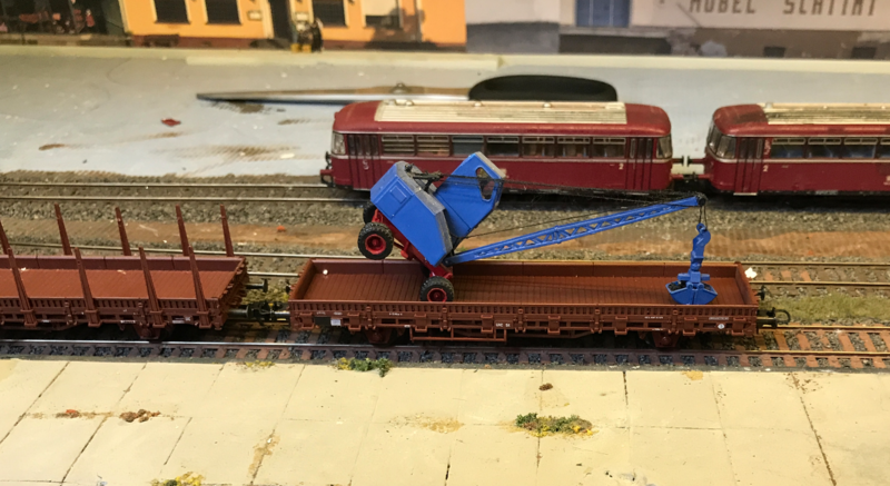

De rongenwagen heb ik even qua lengte uitgetest. Ja, het past:

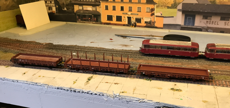

De twee nieuwe lange wagens staan hier bij een kortere:
Die kortere wagens (ik heb er een handjevol) hebben kale plastic stripjes als rongenimitatie. Dat heeft me altijd wat tegengestaan. Die langere wagens hebben betere rongen (staalimitatie). Ik ga het onderdeelnummer daar eens van opzoeken. Heeft geen haast.

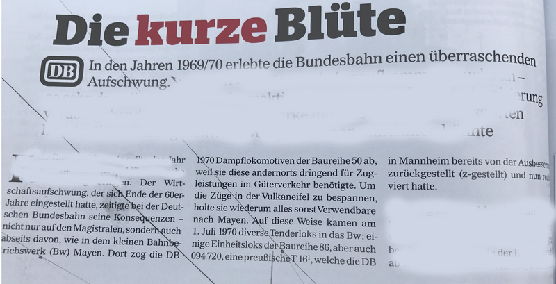

Precies het goede tijdperk voor m'n baan. En er zat een bonus in, want Mayen werd genoemd:
Dit gaat over de plotseling gestegen vervoersvraag in 1970, die ik al eerder heb genoemd. O.a. in Mayen werden er 50ers geleend waarvoor er ander spul terug kwam. Mooie reden om geheel naar werkelijkheid wat diversiteit aan te brengen. 86, 94...

Volgens mij zijn die platte plastic stripjes bedoeld als imitatie van de oude houten rongen (
https://de.wikipedia.org/wiki/Flachwagen#/media/File:Bundesarchiv_Bild_102-09919,_Franz%C3%B6sische_Truppen_r%C3%A4umen_Trier.jpg
). Voordat ze daar echter zelfs maar een beetje op lijken moet er wel het nodige aan gedaan worden en dat staat bij mij ook nog altijd op mijn "todo list".............

Nuttige foto! Die houten rongen, daar lijken die plastic stripjes nog wel een beetje op.
Waarom ik (naast het uiterlijk) vooral van die oude "houten" rongen af wil: ik meen gelezen te hebben dat die zo rond 1970 niet meer gebruikt werden. Het was allemaal dat stalen spul. Maar..... heel diep ben ik daar niet ingedoken. Misschien dat iemand dat uit z'n hoofd weet?

Die lange wagens zijn van het type Kbs, met een lengte dat er een 40 voets container in past,
of een fuchs-baggertje
Deze wagens waren toen best nieuw, en worden anno nu nog
vooral bij werktreinen gebruikt Er zijn ook versies met kleinere stalen rongen die
zijwaarts te draaien zijn.
Ikzelf weet niet precies hoelang de korte rongenwagens gebruikt zijn,
maar als ze te zien zijn op oude foto's van na 1970, dan passen ze ook op de modelbaan

Nou ja, die Roco beginset rongenwagen klopt toch helemaal niet (te hoog, 1 rong te kort etc) dus nieuwe rongen op een foute wagen is toch al zonde.

@Dirkjan: die korte versie klopt niet? Nou, dan mogen de houten rongen inderdaad ook blijven zitten

Alle Roco Kbs
wagens, ook de tijdperk 3 versies (Klmms58/56) zijn in principe goed. De R(r)20 van Roco is echter volledig fout. Hij is te kort (8 rongen in plaats van 9) en de zijwanden zijn te hoog. Op de site van de Modelbahnfrokler staat hoe je in theorie uit 9 Roco wagens 7 of 8 correcte wagens kan maken. Als je een R(r)20 met de juiste afmetingen zoekt, moet je het model van Brawa hebben.

Op
die modellbahnfrokler-pagina over de R20
staat ook dat de laatste exemplaren van die serie begin jaren 70 uit dienst gingen. Dus dan zijn die houten rongen het laatste van m'n problemen. Daar komt nog bij dat in ieder geval vier van m'n exemplaren niet van de DB maar van de CSD (Tsjecho-Slowakije) zijn, wat ietwat raar is zo in de Eifel.
Enfin, voorlopig laat ik die wagens maar zo. Er is nog genoeg dat ik moet/wil doen.
Wat ik op die pagina ook zag: die R20, daar konden de wanden niet van naar beneden worden geklapt. Dus voor het vervoer van bijvoorbeeld zo'n Fuchs kraan was 'ie, afgezien van de lengte, ook niet geschikt.

Die rongenwagens "R20" stammen uit de serie goederenwagens die ook per acht (verschillende) in een set worden verkocht, twee of drie standaard onderstellen met diverse opbouwen. Het waren zo'n beetje de eerste producten waar Roco mee de modelspoormarkt op kwam, en destijds (1e helft zeventiger jaren, dus wat tijdperk betreft prima in orde) deden ze nogal wat stof opwaaien, want "uitermate goed" gedetailleerd en dat voor bijna geen geld. Dat bijna geen geld is wel zo gebleven, maar de detaillering is naar hedendaagse begrippen wat achterhaald. Maar wel veel trein voor een aangenaam zakgeldtariefje.
Carstens hoeft niet te ritselen, volgens mij schrijft hij dat de houten rongen, voor zover nog aanwezig en niet gejat en opgestookt in de nadagen van de oorlog en die daarna, vanaf eind jaren veertig werden vervangen door stalen exemplaren (aus Pressblech).
