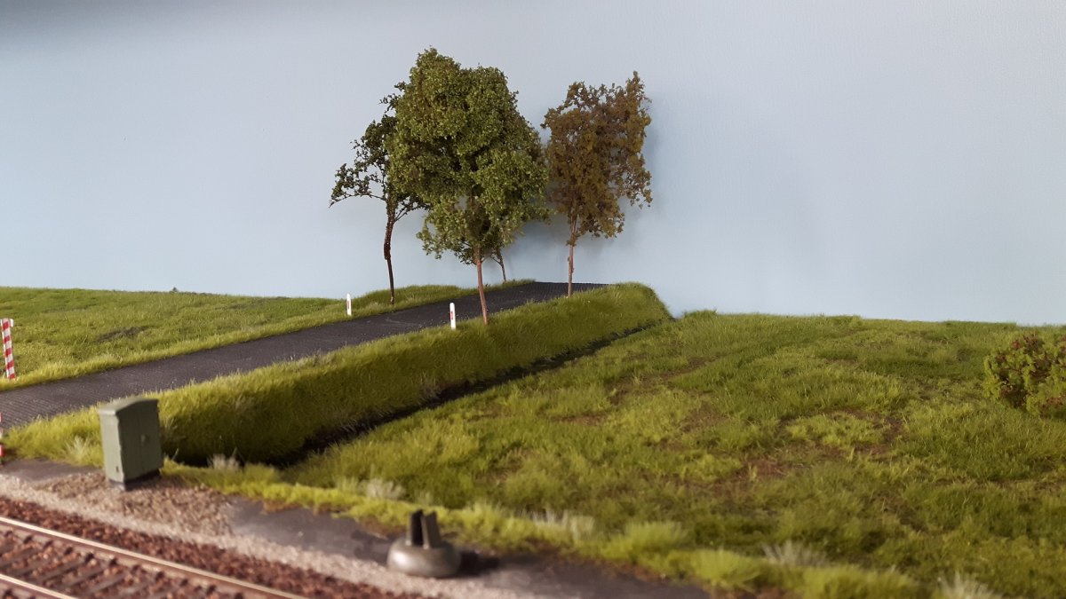

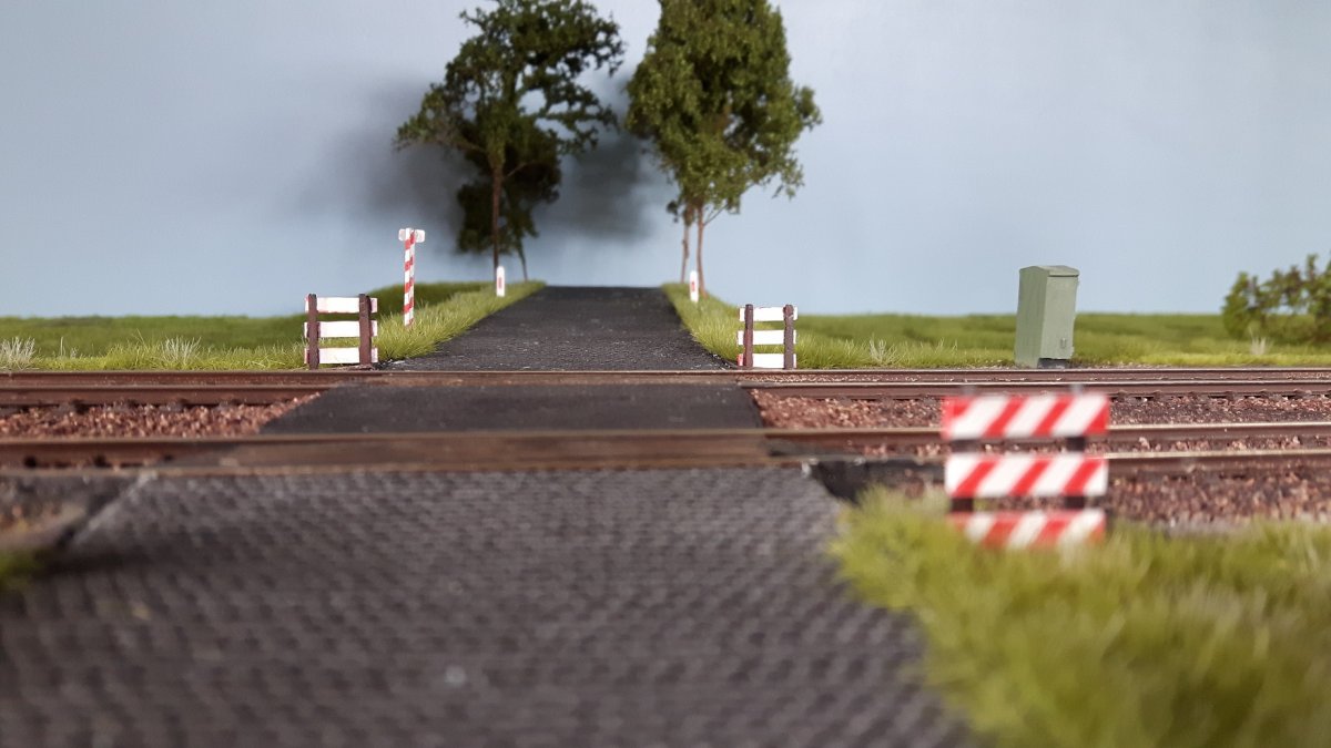

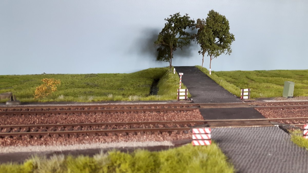

Zo. Op de model maker faire in Eindhoven afgelopen zaterdag toch nog iets kunnen doen. Helaas niet zoveel als ik had gehoopt, maar dat had te maken met de slechte verlichting. Ik zag gewoon niet goed wat ik aan het doen was. Helaas. Gelukkig wel wat kunnen doen, dus even een fotootje. Okee, drie dan. En volgens mij moet ik morgen een vierde maken, want er staat iets niet op de foto.
Helemaal links boven het spoor is nog net de drinkbak te zien die ik in het weiland gezet heb. Staat die er toch nog op!
hmmm, deze had ik toch echt op de bomen gefocused... Volgende keer eerst maar het resultaat bekijken....
Deze laat echt wel goed het verschil in de gebruikte materialen zien. De achterste boom ziet er zo niet al te best uit.... Dat word vervangen. Eerst dat blad imitatie spul kopen.
Ook de paaltjes langs de weg heb ik nog gemaakt. Nog wel even vies maken... Zo netjes zien ze er in het echt ook niet uit.
Beetje wit grijs er overheen. Nu nog wel uitvogelen hoe ik dat met die poeders moet doen...
Verder ben ik wel tevreden met de manier waarop het er zo uitziet qua opzet. De boom linksvoor ga ik ook nog vervangen. Die is veel te krom. Dus opnieuw. Die lager boom achteraan vind ik niet erg.

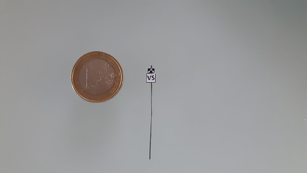

Bijna vergeten da tik ook hier mee bezig ben geweest. Alleen totaal niet tevreden met de uitkomst... slechte grafische kwaliteit. Dit moet op een andere manier.
In het echt is het heel klein en ziet het er niet zo beroerd uit als op de foto, maar dan nog vind ik het niet goed om te plaatsen. Voor het verkrijgen van het beeld is het dan weer wel geschikt. Het kan wel én is nog zichtbaar ook.

Waarom heb je dat bord met die 2 pijltjes boven het VS-bord? Het VS-bord geldt alleen voor het linker spoor (in rijrichting gezien).
Vriendelijke groet, Servé.
Edsko Hekman
Moderator
Berichten: 8637
Nooit uitgeklust....
Re: BNLS-module: "Grasland"
Reactie #1385 Gepost op:
04 September 2017, 09:38:39 »
Omdat er op beide sporen verkeerd gereden mag worden? Of is dit een niet bestaande situatie? Ikkenieweetnie. Is ook meer een geintje om mensen die beginnen te zeuren over "jullie rijden aan de verkeerde kant" de mond te snoeren.
Dus ik denk dat ik me deze vrijheid maar permiteer.
Laatst bewerkt op: 04 September 2017, 09:41:26 door Edsko Hekman
Grasland
Servé
Team encyclopedie
Online
Berichten: 1773
Niks kan tippen aan een E1700
Reactie #1386 Gepost op:
04 September 2017, 11:24:30 »
Het bord "VS" betekent dat je juist
niet
op het verkeerde spoor mag rijden. Je mag dat bord alleen passeren met een Lastgeving/Aanwijzing VS-rijden.
Edsko Hekman
Moderator
Berichten: 8637
Reactie #1387 Gepost op:
04 September 2017, 11:39:56 »
Is daar een bord voor?
Grasland
Servé
Team encyclopedie
Online
Berichten: 1773
Reactie #1388 Gepost op:
04 September 2017, 12:24:58 »
Als je zonder beperkingen in beide richtingen wil rijden, moet je gewoon geen bord plaatsen
Edsko Hekman
Moderator
Berichten: 8637
Reactie #1389 Gepost op:
04 September 2017, 12:43:32 »
hmmmm.... weg geintje richting de puristen...
Grasland
guest7823
Reactie #1390 Gepost op:
04 September 2017, 12:56:18 »
"modern" spoor is veelal ingericht als "dubbel enkelspoor" dwz het zijn twee sporen die volledig zijn ingericht voor enkelspoor berijding. Of te wel beide kanten op rijden.
Vroegûh was dubbel spoor in zijn simpelste vorm een spoor met voor iedere richting een eigen spoor en was op het andere spoor geen voorziening om dat simpel te berijden. Later zijn er allerlei mengvormen onstaan. Het VS bordje dateert uit die tussentijd.
Een van de zaken die volgens mij verschillen is de aanrijsectie van overwegen. Bij dubbel enkelspoor heeft een overweg aan beide kanten een aanrijsectie. Bij dubbelspoor ligt er alleen een aanrijsectie in de rijrichting. In dit laatste geval kan je de overweg enkel (met zeer beperkte snelheid) dichtrijden via de middensectie (of te wel de overweg zelf + 2-3 mtr aan beide kanten van de overweg)
Ik moet even opzoeken wanneer het VS bord is ingevoerd. In het SR 1954 kan ik het niet terugvinden en ook in de herdruk van 1975 niet.
Laatst bewerkt op: 04 September 2017, 13:05:17 door guest7823
Edsko Hekman
Moderator
Berichten: 8637
Reactie #1391 Gepost op:
04 September 2017, 12:58:09 »
Ik plaats het gewoon, gewoon als geintje. Moet kunnen lijkt me.
Grasland
guest7823
Reactie #1392 Gepost op:
04 September 2017, 13:06:33 »
Ehhhh, volgens mij staat het VS bord enkel daar waar je het verkeerde spoor op kan rijden en dus NIET midden in de wei / grasland ......
Edsko Hekman
Moderator
Berichten: 8637
Reactie #1393 Gepost op:
04 September 2017, 13:14:23 »
Ah, dan heeft het helemaal geen zin. Ok, dank voor het helpen afstrepen van een actie item op de todo list.
Grasland
guest7823
Reactie #1394 Gepost op:
04 September 2017, 13:28:22 »
Mwahhhh, als je wilt kan je het bord (misschien ..... Servé??) plaatsen op de grens van je bak, dwz dat de wissels voor VS (direct) na je bak liggen ......
