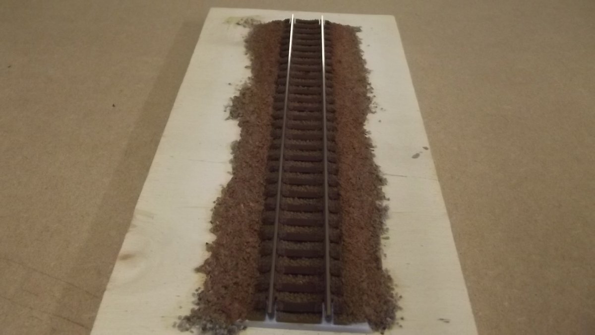

Henk, ziet er goed uit
Zoals naamgenoot Ronald al aangeeft is je overgang tussen de roestige ballast en je grijze paden te hard. Daar mag gerust wat zand, groen, etc tussen/bij zodat het meer een vloeiend en natuurlijker geheel wordt.

Na de (terechte) opmerking over de ballast nog maar ff een stukje aan het knoeien geweest.
Het begint langzaam aan ergens op te lijken.

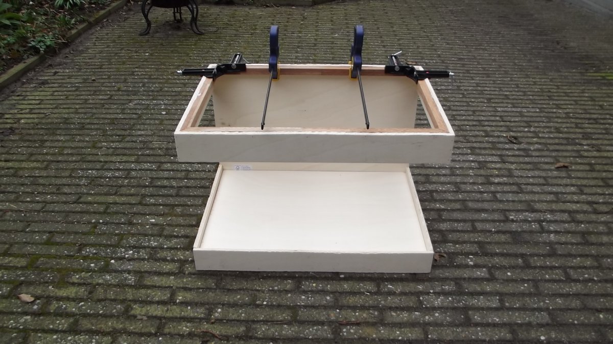

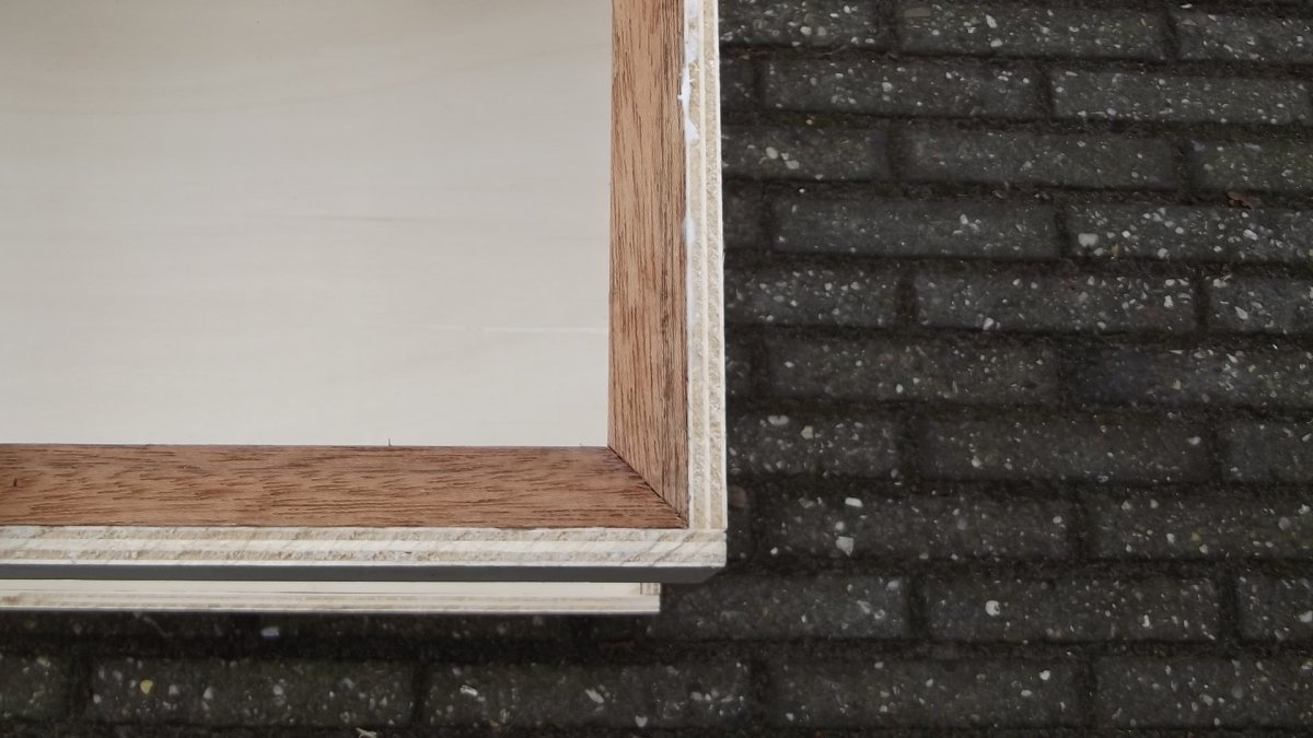

Nadat we samen op Ontraxs 2016 waren geweest, begon Rick op de terug reis in de trein over de bouw van een diorama bakje.
Afgelopen zaterdag was hij druk in de weer met een duimstok om wat (populieren) multiplex platen op te meten, toen ik vroeg wat hij van plan was vertelde hij dat er makkelijk een diorama bakje uit een klein plaatje gemaakt kon worden
Ik heb de plaat gezaagd, maar verder heeft Rick alles zelf gedaan (ik heb wel wat advies gegeven)
Zelfs het latje in de frieslijst wilde hij in verstek zagen
Komende week wordt het geheel geschuurd, en kan hij gaan beginnen met het verfen.

Goed bezig Rick!
en ook henk
Ben benieuwd wat voor een diorama erop gaat komen! Zijn de achterkant en fries los te halen? Zodat je wat makkelijker zonder achtergrond kan werken?

Hoi Ronald,
De achterwand en de frieslijst zijn niet los, het moet niet te gemakkelijk voor hem worden

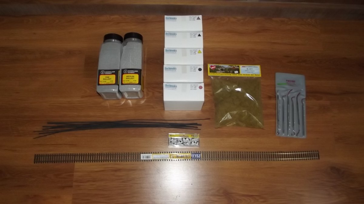

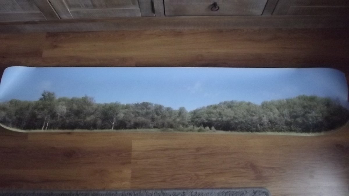

Vandaag samen naar Houten geweest.
We hebben 2 soorten ballast van Woodland Scenics meegenomen, wat gras vezeltjes, een paar dozen montage draad + krimpkous, wat gereedschap.
Rick heeft een flexrail van Peco code 75 en wat koeien van Noch uitgezocht voor z'n dioramabak.
Afgelopen week had Rick deze achtergrond van Peard uitgezocht, en deze vandaag meegenomen.
Voorlopig kunnen we weer genoeg knoeien op zolder
Grtz, Henk en Rick

Nu heb ik een beeld bij het artikelnummer
. Mooie keuze Rick

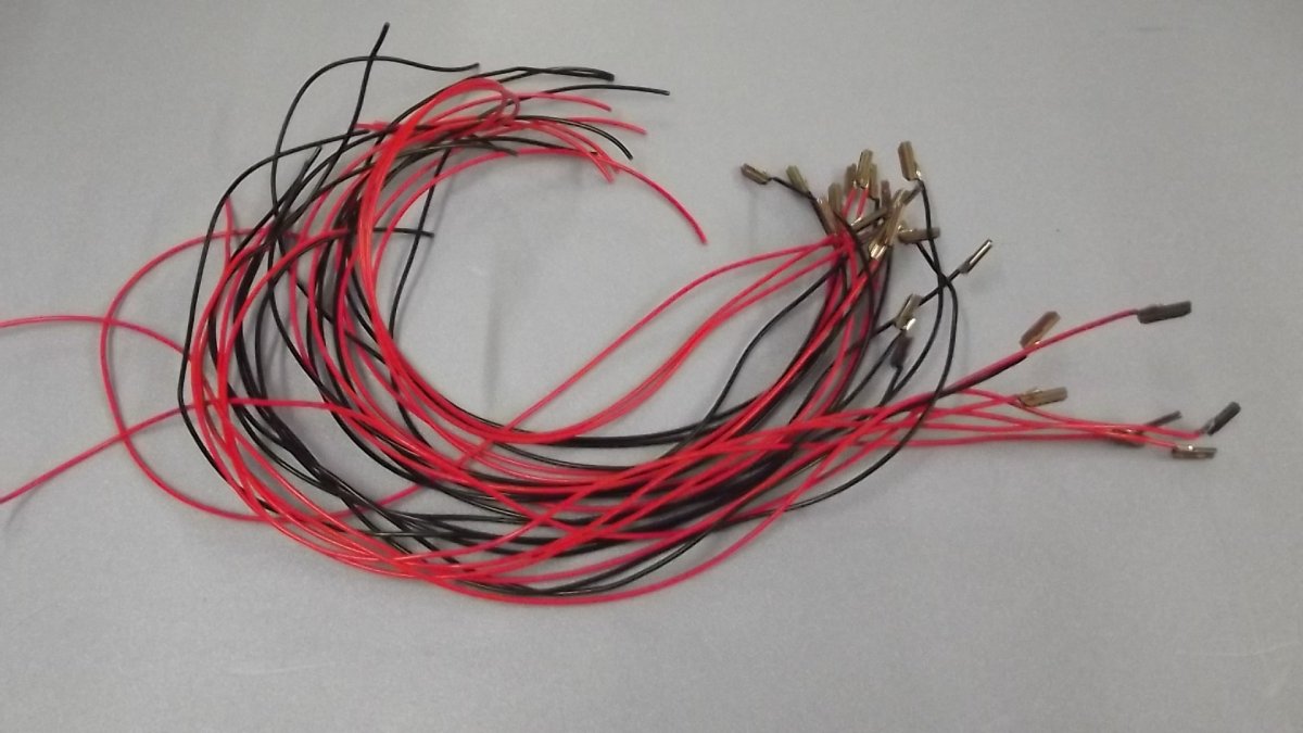

Aangezien het niet echt lekker weer is om met de MTB's er op uit te gaan, zijn we lekker aan het knoeien op zolder.
Rick is lekker aan het plakken, en ik ben draadjes aan rail lasjes solderen.
Elk spoor krijgt per module 2 aansluitingen op de CVL, zodat we daar nooit geen problemen mij krijgen.

Is het niet verstandiger om de draadjes aan de rails zelf te solderen?

Hallo Olivier,
Wij hebben FLM profi rails, hier kun je niet aan de spoorstaaf solderen door de kunststof bedding

Klein gaatje door de bedding boren aan de buitenkant van de rails. Gaat uitstekend (en ik ben bepaald niet handig met de soldeerbout).

heb ze ook zo aan de raillasjes, meest eenvoudige manier en je houdt je rails heel

Mijn draadjes zitten al jaren aan de raillasjes. Nog geen problemen gehad. Waarom moeilijk gaan doen als het ook gemakkelijk kan? H&R, lekker doorgaan zo!

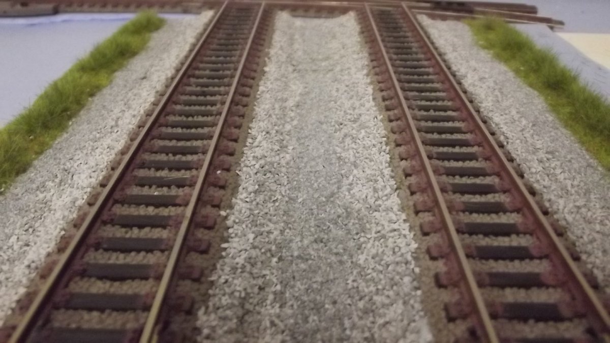

Inderdaad waarom moeilijk doen als het ook makkelijk kan

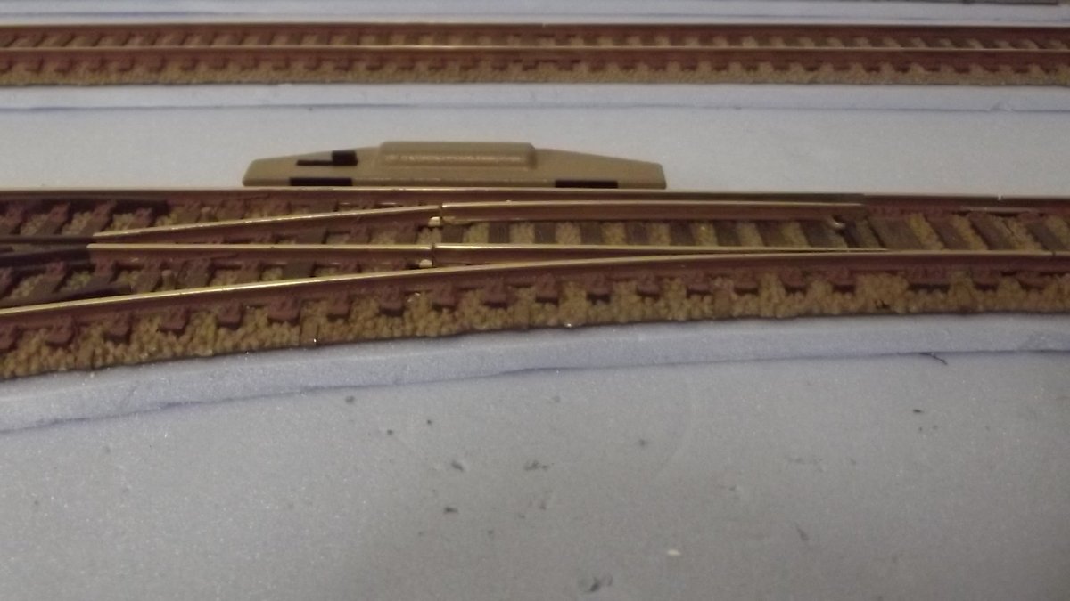

Inmiddels is er een extra laagje "blauwe"plaat onder de rails geplakt, hierdoor komt de spoordijk iets hoger te liggen.
Dit is een proefstukje, let niet op de kleur er komt nog een roest waas overheen.
Inmiddels hangt er een flink aantal draden onder de module's, vanmiddag maar eens even de bakken op z'n kant leggen zodat ik gemakkelijk de draden kan solderen.
