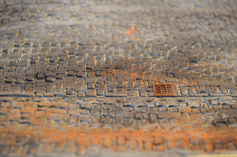

Als ik mag antwoorden op deze vraag, ik gebruik dat materiaal ook regel matig.
Je hebt Architecten karton dat is een schuim tussen twee laagjes karton en je hebt blauw plaat
dat is een schuim zonder karton is het mooiste om hiervoor te gebruiken.
Wordt heel veel in de maquettebouw  gebruikt.
Is te verkrijgen bij Harolds te Rotterdam
Is niet duur en in alle dikten te krijgen (dus blauwplaat)
Voorbeeld wat ik er o.a. ook mee doe.
gr,

Maar goed dat maakt allemaal niet uit bedankt voor je antwoord was gewoon benieuwd waar jij die stelconplaten
van maakte.

« Reactie #387 Gepost op: 19 April 2015, 10:38:11 »
Idd Herwin top straatje! Kan ik ergens lezen/vinden hoe je dat doet?

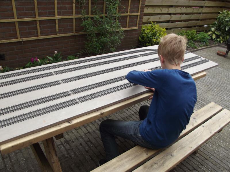

Nadat we gisteren een hoop spoor 0 hebben opgehaald, is Rick begonnen om de rails schoon te maken (y)
Hij hoeft zich voorlopig niet te vervelen, het is ongeveer 60 meter flexrails ;D
