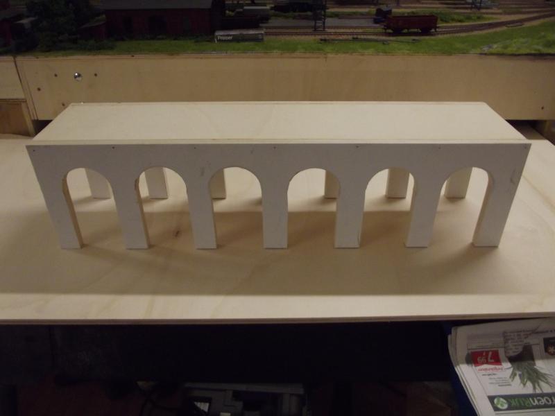

Nadat we in Rijswijk zijn geweest, heeft Rick weer de smaak te pakken.
Hij had een aantal bruggen gezien, en nu wil hij zelf een exemplaar gaan bouwen.
Na een uurtje zagen en lijmen is dit het resultaat.
Om de bogen op te vullen, heb ik 1000 "Halma-houtjes" besteld.
Van de week worden de benodigde latjes op maat gezaagd, en dan gaat Rick deze in de bogen lijmen.
Grtz, Henk

Hoe hebben jullie die bogen aan de bovenkant zo netjes gekregen? "Gewoon netjes zagen" met de figuurzaag ofzo? Of hebben jullie hier een handige tip voor?
Ik bedenk me dat ik überhaupt geen figuurzaag heb, alleen een decoupeerzaag. Binnenkort komt er bij mij ook een viaduct. Zit nu te brainstormen over het gebruik van de gatenzaag van m'n boor... :)
Reinout
Als je de foto goed bekijkt, geef je zelf het antwoord al..
Mvh Steef

Steef, met jouw suggestie heb ik nog eens goed naar de foto gekeken. Niet heel duidelijk, maar de derde opening van rechts lijkt te suggereren dat er een gatenzaag is gebruikt. Daar lijkt rechtsonder het "rondje" iets door te lopen. Dat bedoel je?
Reinout

Het is bij alle gaten te zien, en ik gebruik een I-pad. Daarmee
Kan ik de foto makkelijker groter bekijken. Henk kennende
gaat hij niet zitten kloten met lijntjes volgen met een deco.
« Laatst bewerkt op: 27 January 2015, 14:06:21 door Stedahult. Reden: Tekst verduidelijkt »
Mvh Steef

Ik ga in ieder geval m'n gewenste boog eens vergelijken met m'n setje gatenzagen :)

Het is inderdaad met een gatenzaag (62 mm.) gedaan, vervolgens met een decoupeerzaag de rest gezaagd.
Rick heeft dit zelfstandig gedaan, ik heb alleen wat tips gegeven ;) ;D
Het is niet helemaal perfect geworden, maar hij is er super trots op ;D.
Grtz, Henk
Iedereen bouwt naar eigen kunnen en vermogen.

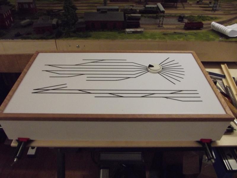

Terwijl Rick aan het "Halma-houtjes" zagen was, ben ik begonnen aan het bedieningspaneel.
Alle gaten voor de schakelaars en ledjes zijn geboord, en het sporenplan is erop geplakt.
Door de ombouw kan ik straks het geheel op z'n kant zetten, en comfortabel de draadjes solderen ;)
Het paneel komt op poten met zwenkwielen te staan, zodat ik het makkelijk kan verplaatsen mocht ik ergens bij moeten.
De verbindingen van het paneel naar de module's wordt uiteraard weer met sub-D connectors gemaakt.
Grtz, Henk
