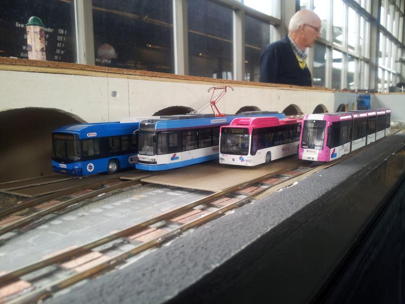

Lekker bezig Paul  (y)
Maar ik pleit toch voor het moderne lagevloer materieel  :-X
kunnen de ouderen onder ons ook makkelijker instappen  :P
Groet Martijn
