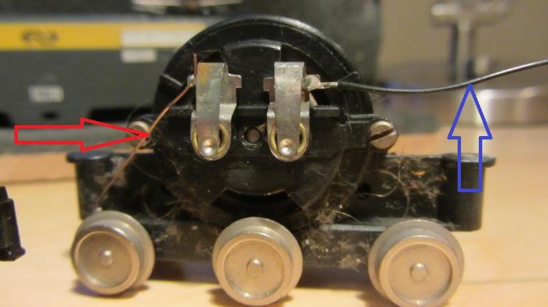

Kijk hier maar eens. D'r zijn mensen die maken van een "miskoop" een juweeltje. Ik weet niet of jij digitaal gaat rijden? Mijn ervaring bij het verbouwen van m'n Lima 1200 is dat de inbouw van een decoder de rijeigenschappen aanzienlijk verbeteren. Je begint met een paar verse bandjes (antislip bandjes om de wielen), reinigt alle contacten, maakt de motor massavrij en bouwt dan een decoder in. Het voordeel van zo'n decoder zijn de instelbare frequentie voor de motor, lastregeling waardoor de trekkracht toeneemt als de belasting toeneemt en je kunt de topsnelheid vast instellen. Mijn Lima 1200 trekt nu een complete Benelux (Oud0 stam met 3x Plan W 2x IB4 1x Plan E post en WDKr. En door de topsnelheid met 50% te verlagen maakt de lok een stuk stiller. Bovendien is de snelheid nu meer conform de werkelijkheid.

@ Rockerbox: het is off-topic, maar de noodzaak tot het 'massavrij' maken van de motor in een Lima 1200 ontgaat me totaal: die motoren zijn nergens mee verbonden. Dat kan ook niet, daar alles wat van kunststof kan zijn ook van kunststof ís.

Ondanks het plastic frame heeft ook een Lima massa
Kijk maar hier
Bron: 3rail forum
De draad met de rode pijl gaat maar massa van de rails vandaar de term massavrij maken ;)
Deze verbinding en de zwarte draad, blauwe pijl, moeten bij digitaal rijden verwijdert worden. Daar op worden straks de draden van de decoder aangesloten, kijk maar eens bij onze zuster 3rail forum Lima 1200 ombouwen
