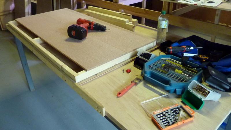

« Reactie #35 Gepost op: 16 October 2014, 12:36:30 »
Afgelopen 2 weken op de club kunnen werken aan de montage van 8 tafels.
Het fijne van de club is dat er materialen zijn, gereedschappen, werktafels, maar vooral ... clubvrienden met kennis en ervaring die graag helpen om er iets moois van te maken.
Ik wil met name Frans bedanken, die heel veel heeft bijgedragen (onder andere verdwijnen in een wolk van houtstof bij het cirkelzagen :) ) aan de tot standkoming van de tafels.
Een kleine impressie met wat foto's staat op de blog.
RudyB
