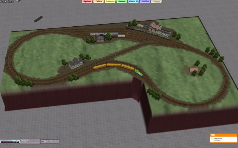

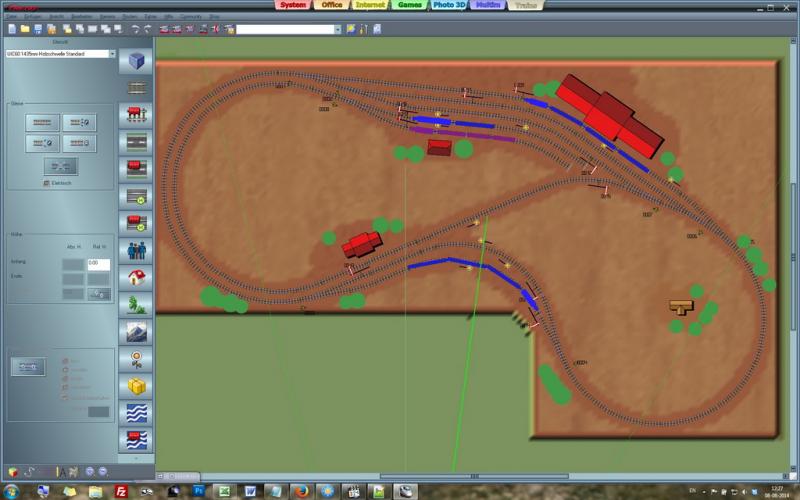

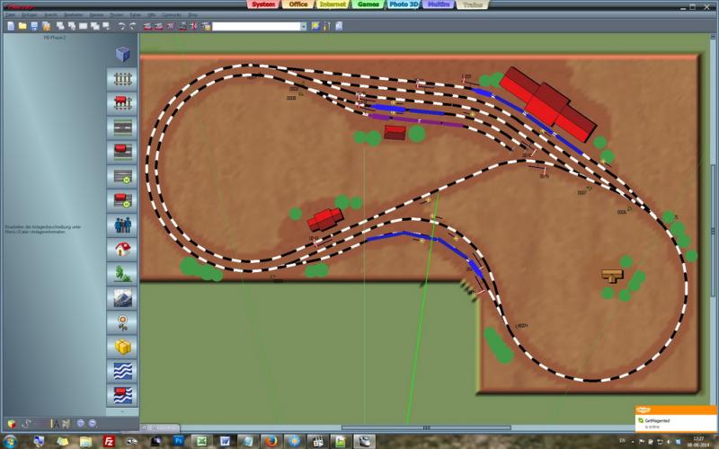

Hoi Koen,
Hehe, nou ja ... ik was zelf ook vrij laat met m'n post om 01:05 :)
Ik snap het van die 'klassieke' look van tekeningen. Trainplayer komt daarvoor denk ik het meest in de buurt. En je kunt er nog mee rijden ook. De andere programma's zijn qua weergave meer 'technisch', CAD achtig.
Na veel speurwerk, net zoals jij aan het doen bent, kwam ik zelf uit op deze tweedeling (gewoon omdat het me bevalt, iets wat nogal persoonlijk is):
- SCARM voor 'snel' 2D tekenwerk en omdat het gratis is (maar heeft dus niet die leuke 'vintage look')
- EEP voor 3D. Ik gebruik het vooral voor simulatie maar je layout alleen bekijken in 3D kan natuurlijk ook ... met camera's vanuit alle hoeken.
Dan is voor jou de simulatie eigenlijk een extra. Heeft als voordeel dat je wel heel goed ziet hoe je layout gaat werken. En voor de prijs van €39,- ... is zelfs goedkoper dan menig CAD programma!
Paar dagen geleden had ik net mijn eigen beoogde layout in SCARM en in EEP gezet en hier gepost:
http://forum.beneluxspoor.net/index.php/topic,59802.0.html
"moet je bij gebruik van EEP veel zelf ontwerpen? Of zijn daar ook bestanden bij?"
Banenplan moet je zelf ontwerpen en dat is naturlijk juist ook de lol en de bedoeling. (Er zitten overigens een paar kant en klare volledig uitgewerkte layouts bij). Qua rollend materieel en scenery zit er heel erg veel bij. En als het nog niet genoeg is, dan kan je ook 'spullen' bijkopen. Wil je bijvoorbeeld een specifieke loc hebben die niet in het pakket zit, dan kost die zo rond de 3-6 euro (als ie beschikbaar is natuurlijk).
Paar plaatjes van EEP in 2D en in 3D mode:
