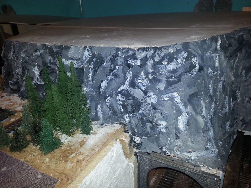

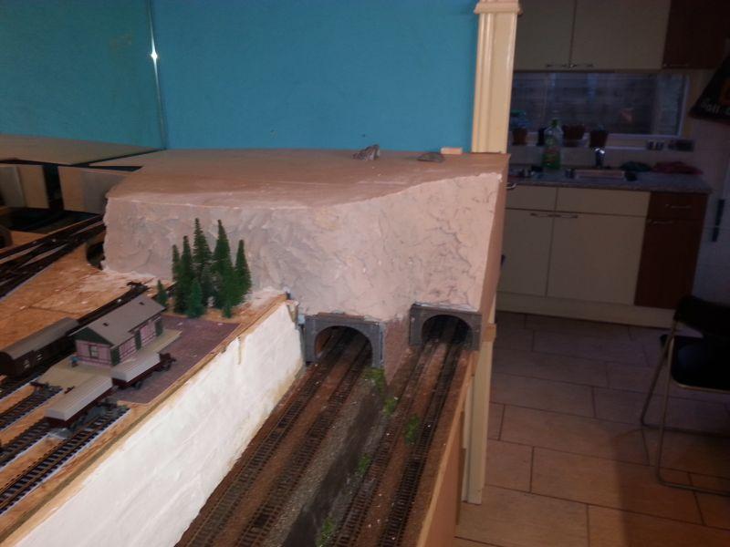

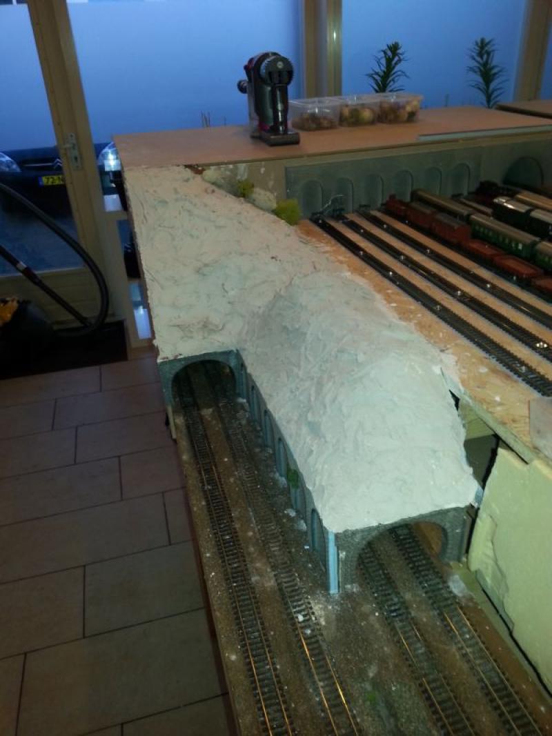

Afgelopen dagen de bergen bekleed met een laagje gips.
De linkerkant:
En de rechterkant:
Nu de tunnelportalen netjes in het gips verwerken, de bedding van de rails weer op kleur brengen (ondanks het afdekken toch gips gemorst) en daarna lekker kliederen met verf om er een mooi rotslandschap van te maken.
Het gips is vermengd met een scheutje bruine acryl verf (dan hou je tenminste geen spierwitte vlekken over mocht er een stukje gips afbreken). De de linker en rechterkant hebben bijna dezelfde kleur. Op de foto's is dat echter moeilijk te zien.
Groeten Marco
« Laatst bewerkt op: 14 April 2015, 21:15:33 door marcombv »

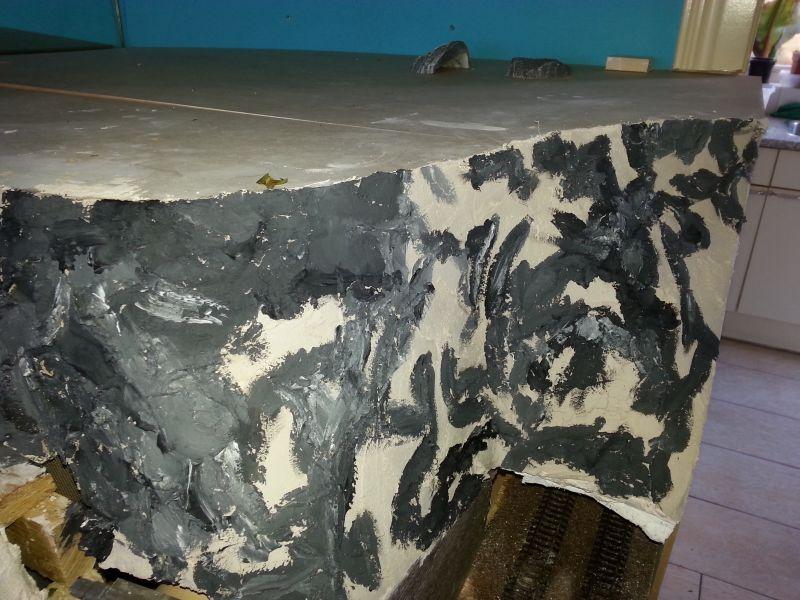

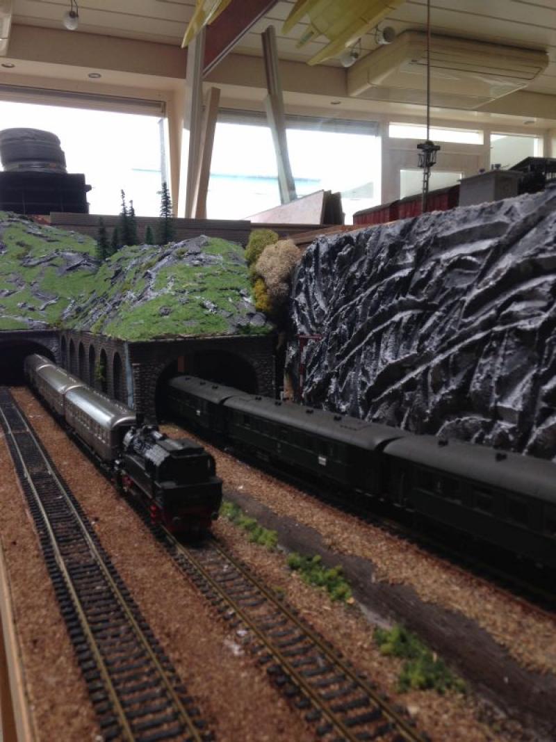

Begonnen met schilderen van het gips, de 1e laag:
En de verdere afwerking met wat verf geklliedert:
Daarna met wat strooisel aan de weer geweest.
Nu nog wat verder afwerken en wat boompjes planten en eventueel wat wandelende Preisertjes.  >:(
Groeten Marco

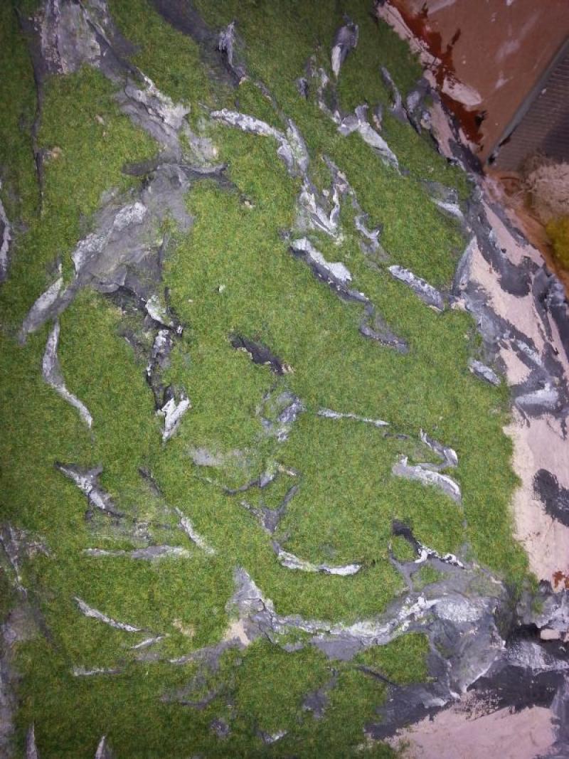

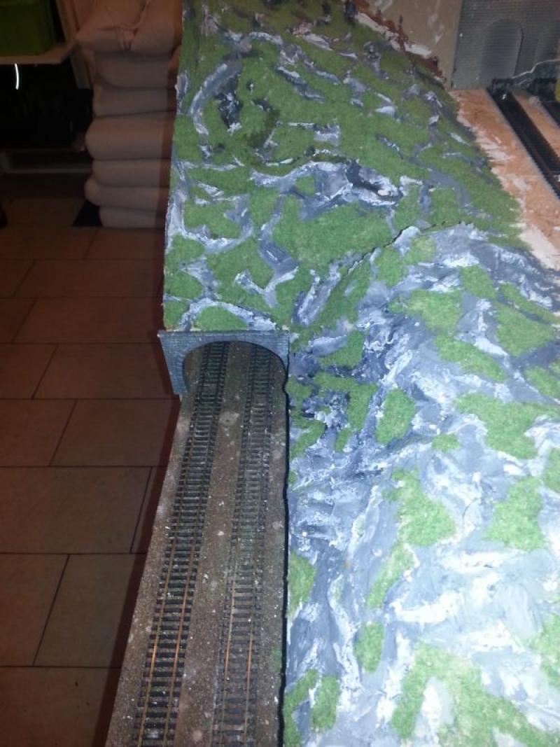

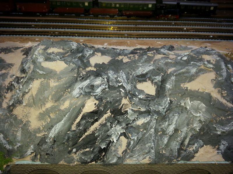

Zo weer even verder aan het kleideren geweest, en de linkerkant is nu zo goed als klaar. Alleen nog wat andere kleurtjes er door en wat boompjes planten. De linkerkant:
Dan de rechterkant, alleen geschilderd, hier komt een stuk minder groen omdat dit een redelijk steile helling is. Bomen komen er dus zo goed als niet:

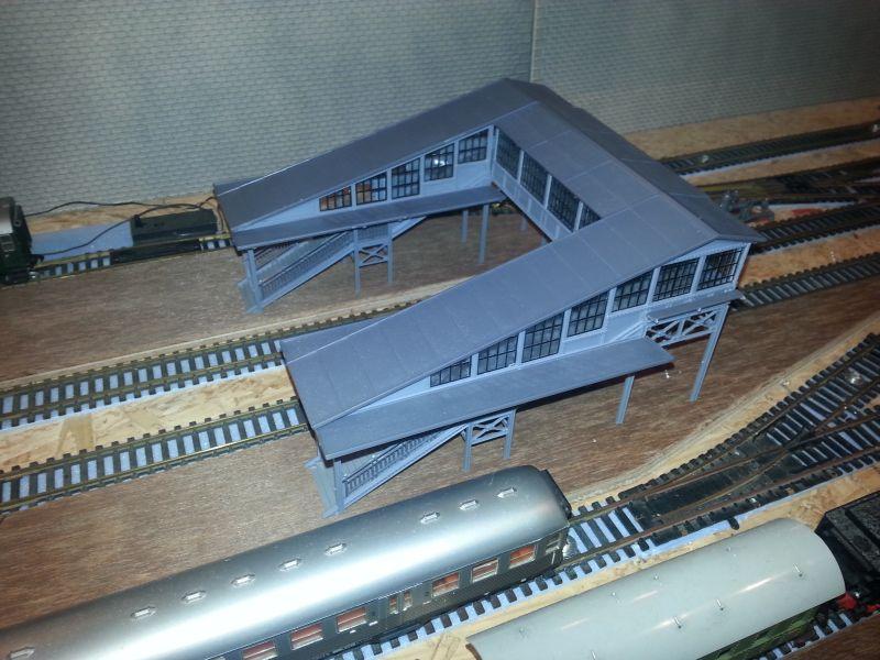

Verder vast een voetgangersbrug in elkaar geknutseld die ik reeds had aangeschaft. Zal nog een tweede moeten aanschaffen om ook het derde perron te kunnen verbinden en er dan 1 mooi geheel van te maken:

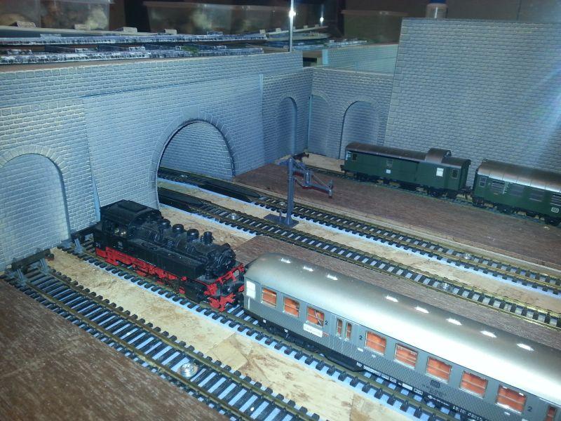

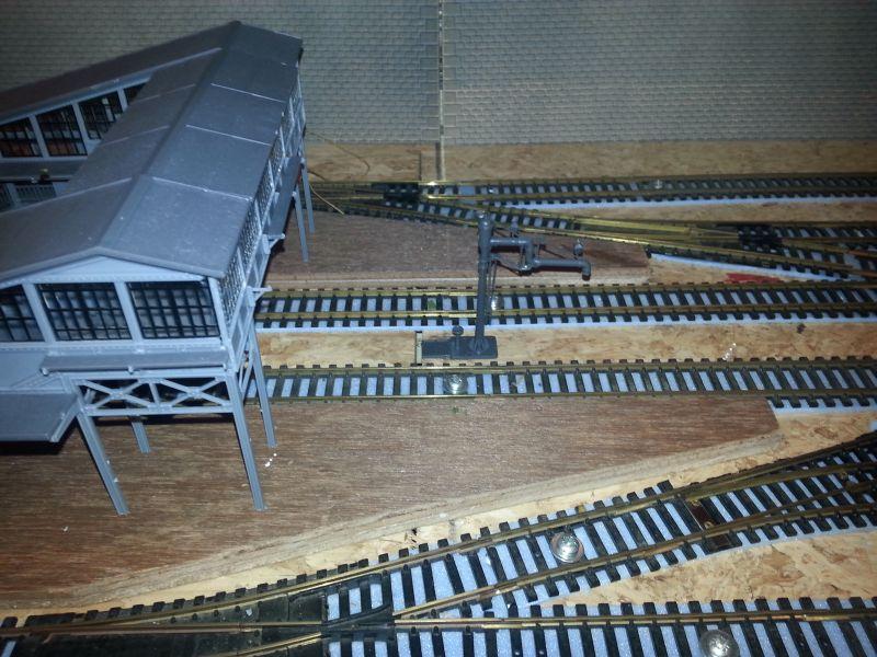

Verder ook twee waterpunten naast het hoofdspoor geplaatst. De lantaarns moeten nog in de goed kleuren geschilderd worden en uiteraard komen er straks in het depot (tje) ook nog twee waterpunten. Het eerste waterpunt:
En de tweede:

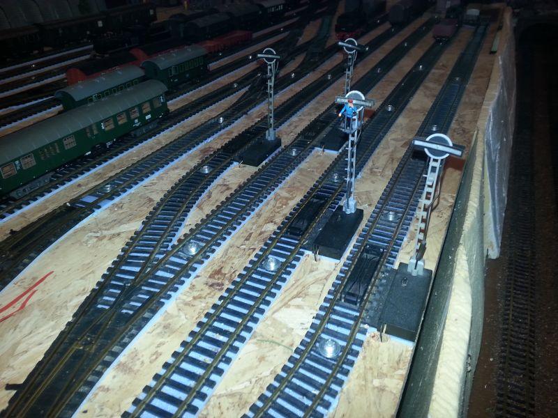

En de palen van de ontkoppelseinen geplaats, vermoedelijk zullen deze toch nog naar de linkerkant van de baan verplaatst gaan worden, want rijtechnisch gezien is het handiger om aan deze kant van de baan het depot te localiseren:
Overigens staan alle steunmuren nog los, dus ziet dat er eeen beetje chaotisch uit.  8)

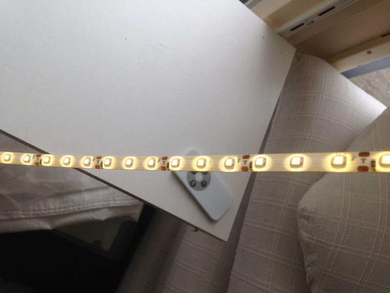

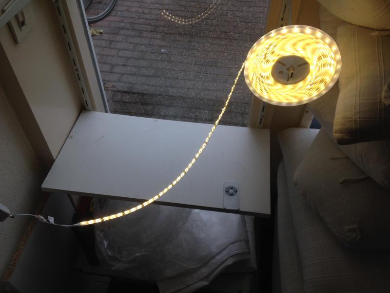

De verlichting die in de loopbrug (en wellicht andere items) moet komen, 15 € voor 5 meter bij de Action.  ;D
Te knippen in stukken van 3 ledjes, zou dit ook voor rijtuig verlichting  te gebruiken zijn?

Inmiddels een stukje van 6 ledjes afgeknipt en op de trafo aangesloten.
Nu even pielen met weerstandjes wat de beste (natuurgetrouwste) verlichting geeft.  ;D

Ik heb de ledstrip op de zwarte en witte uitgang van de Fleischmann trafo aangesloten.
Nu heb ik het idee dat ze heel snel knipperen?
Ik had er nog geen voorschakelweerstand tussen gezet.
  • Berichten: 6416
Re: Garagebaan Den Heuvel in opbouw
« Reactie #26 Gepost op: 18 October 2015, 13:00:50 »
Kan goed kloppen. Zijn wit en zwart niet de wisselstroom kant? Dan brand je led strip maar 50 halve periode per seconden ;D. Zet er maar een gelijkrichtbrugcel en een condensator van ca 2200uF tussen, dan is het geknipper over.

Marco,
Dat het knippert klopt precies 50 keer per seconde
Je hebt de led strip nu op de wisselspanning uitgang aangesloten.

« Reactie #28 Gepost op: 18 October 2015, 13:17:44 »
Aha duidelijk, Wel een beetje vreemd van Fleischmann dan?
Een zwarte en een witte aansluiting voor wisselstroom.
En twee gele aansluitingen voor gelijkstroom.
Maar ik weet nu in ieder geval wat ik moet doen.  :D
Let wel op dat het dan snel over kan zijn met je LEDstrip, omdat de spanning ongeveer een factor 1,4 omhoog gaat. Mijn beste gok is dat je dan ongeveer 16 Volt krijgt (dit omdat ik de trafospanning niet weet)
Een extra voorschakelweerstand wordt dan echt noodzakelijk!
