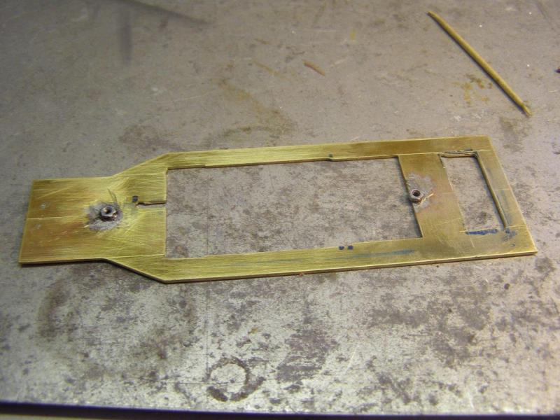

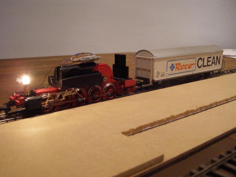

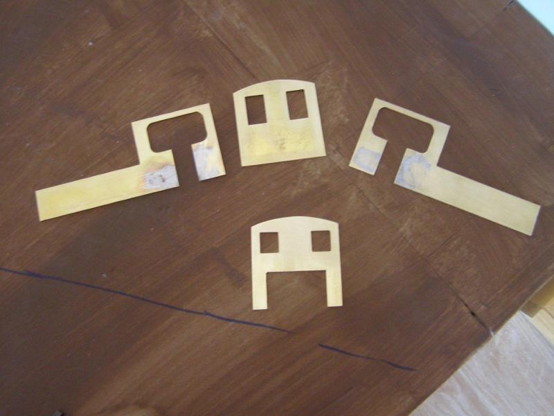

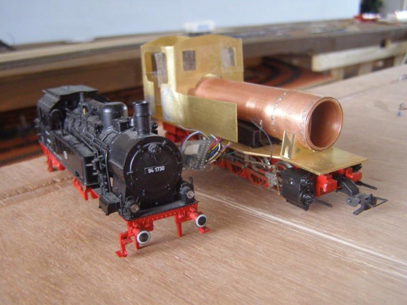

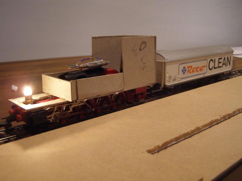

Nu de loc hun proefrondjes rijden heb ik weer tijd om te bouwen
Ik heb een fleischmann br 94 met een roco schoonmaak wagen
Dus eerst deze maar eens aanpassen aan de nieuwe schaal
Van karton een bovenbouw gemaakt om gevoel voor de verhouding te krijgen
En alvast de voetplaat gemaakt uit 1 mm messing met de bevestigings punten
mvg Joop

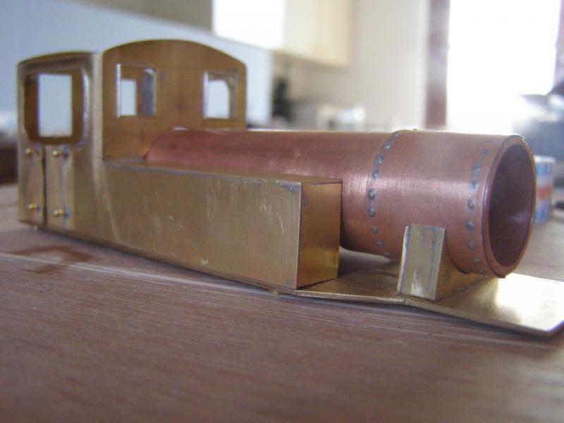

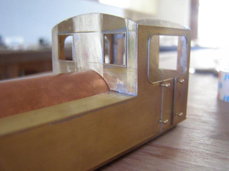

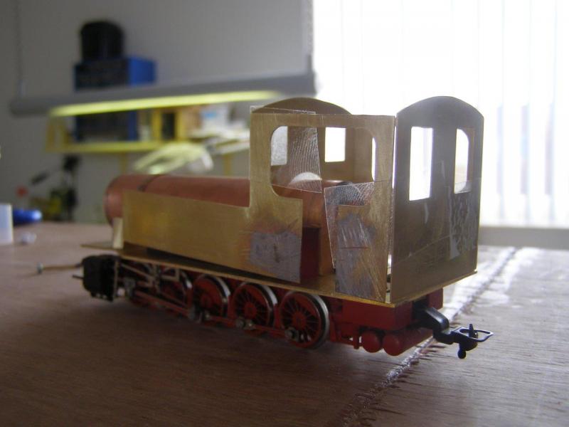

De onderdelen van de cabine uitgezaagd
De ketel gemaakt met steun
De cabine even met plakband aan elkaar gezet voor een eerste indruk
en nog even met de originele bovenbouw
De basis is er nu nog de afwerking
mvg Joop

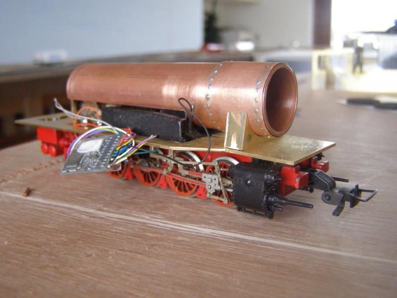

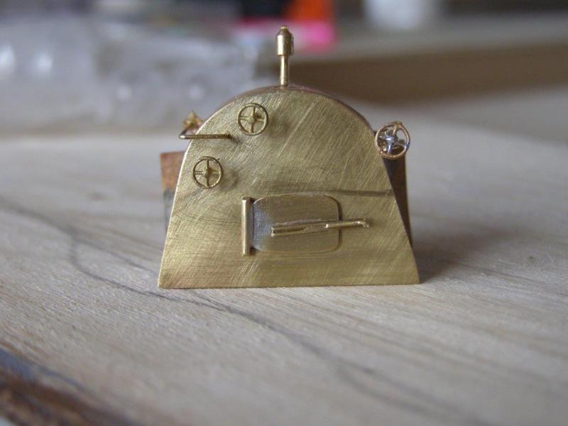

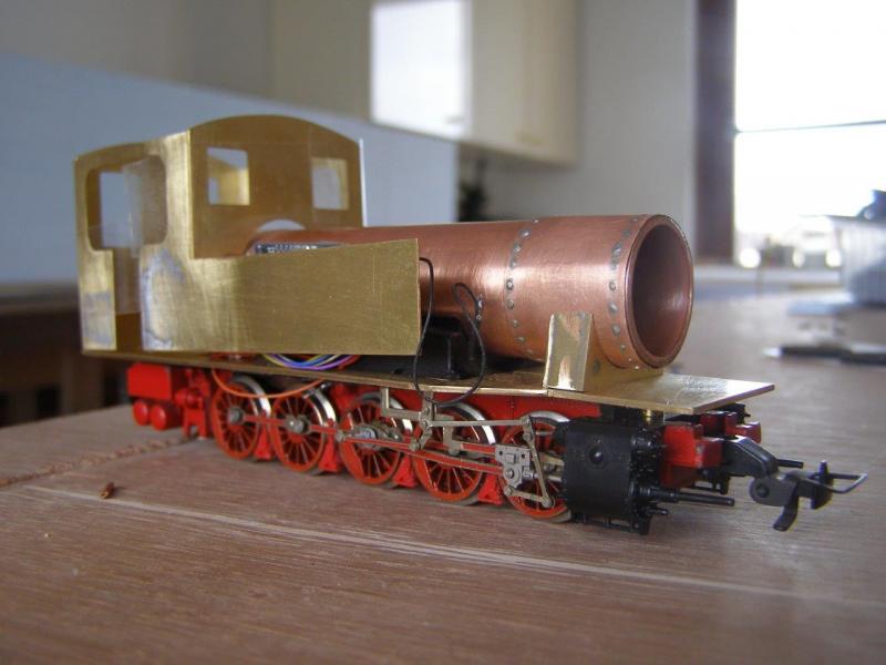

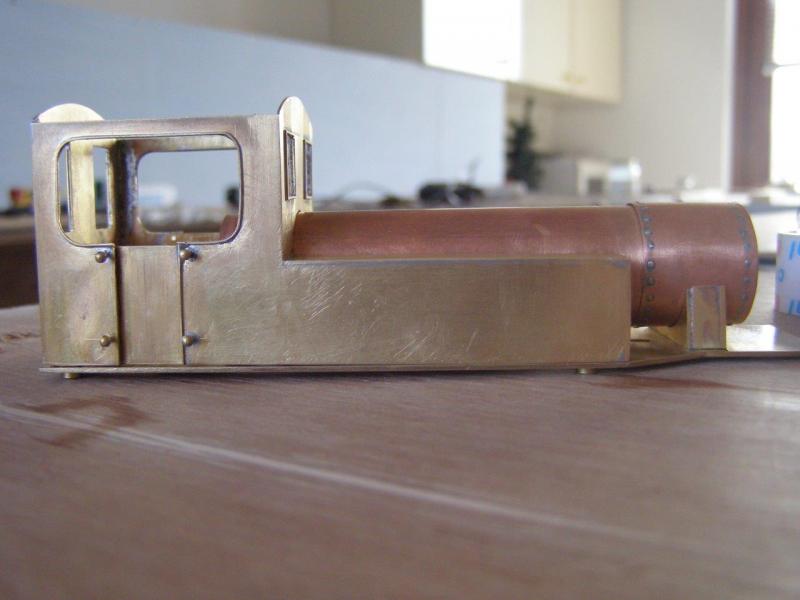

Hier weer een update
De losse onderdelen gesoldeerd en de waterbakken gemaakt.
De ramen voorzien van 1 mm rond raamwerk, na het solderen met de vijl iets plat gemaakt
De handgreephouders gemonteerd, nog zonder de stangen die komen pas na het spuiten.
Aan de achterzijde een lamphouder gemaakt.
En de bovenbouw met vier boutjes vastgezet op voetplaat, lekker makkelijk voor het spuiten, hoe minder je hoeft af te plakken hoe strakker het wordt.
mvg Joop

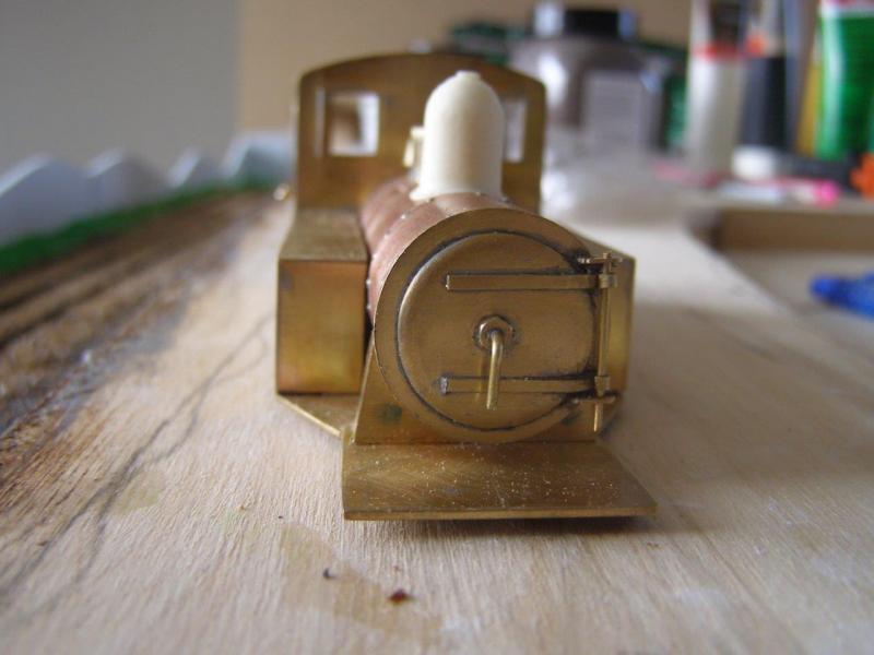

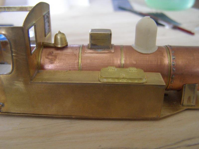

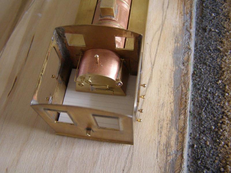

Bezig geweest om de ketel te voorzien van banden een rookkastdeur en een imitatie frontje voor de vuurkast.
en om het wat beter te zien
ook de dom, de zandkist en de bel er even los op geplaatst en op de waterbak de watertoevoer deksel.
Zo begint het ergens op te lijken
mvg Joop
