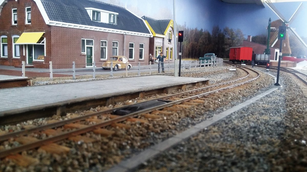

10 September 2017, 10:09:34 »
Alle seinen zijn aangesloten.
Na de seinen vrijloopbalken gemaakt
En nog wat overzicht foto,s
mvg Joop
