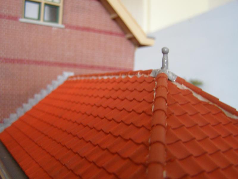

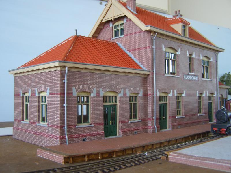

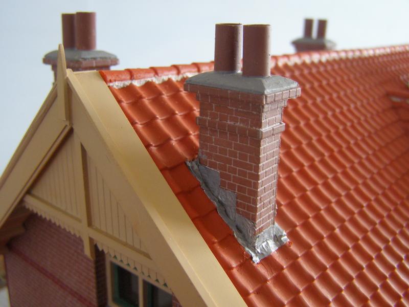

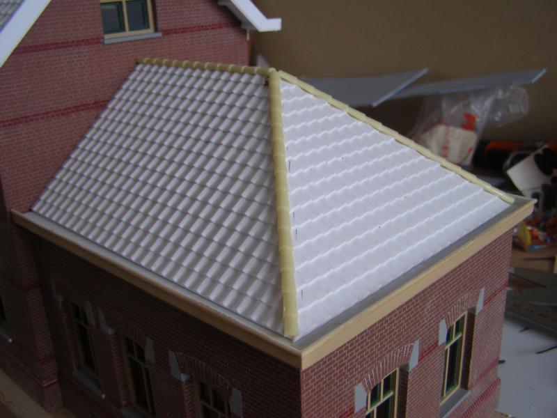

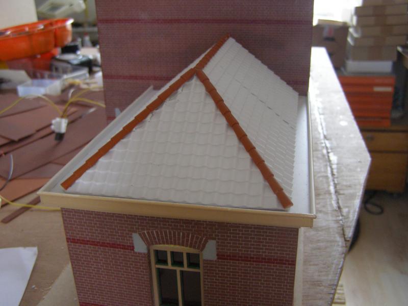

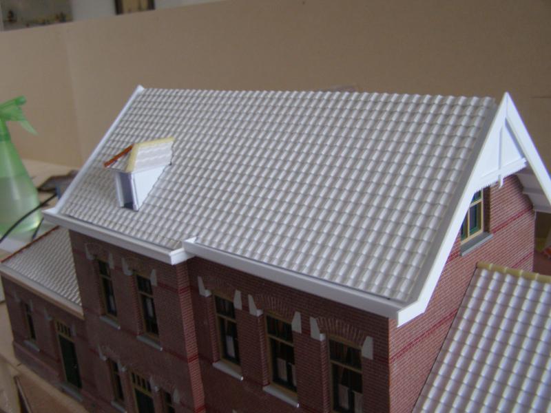

Nu de Goovers dakplaten zijn ontvangen weer aan het station gewerkt
Eerst van karton een mal gemaakt en daarna uit de plaat gezaagd.
Nu kan ik de sierlijsten op de goten afmaken, en de schoorstenen niet te vergeten.
mvg Joop

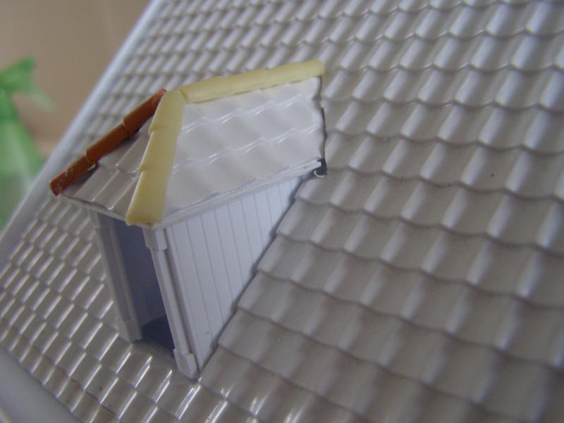

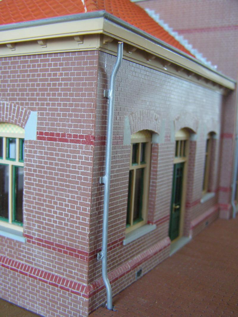

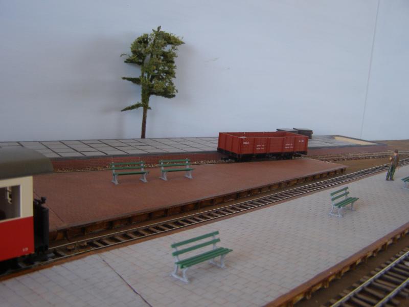

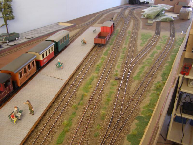

Dakplaten een kleur gegeven, schoorstenen gemaakt en alles voorzien van de benodigde loodslabben.
Ook aan de regenafvoer is gedacht
Na drie maanden staat het station op zijn vaste plek
Tussendoor nog aan het goederenperron gewerkt.
Er ligt nog een stapel stelcon platen maar die mogen de preisers zelf leggen.
Op naar het volgende project.
mvg Joop

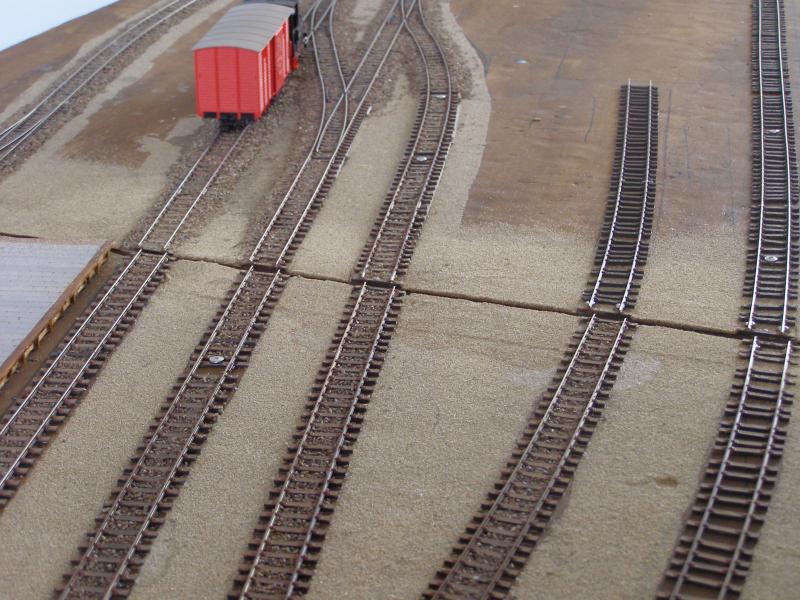

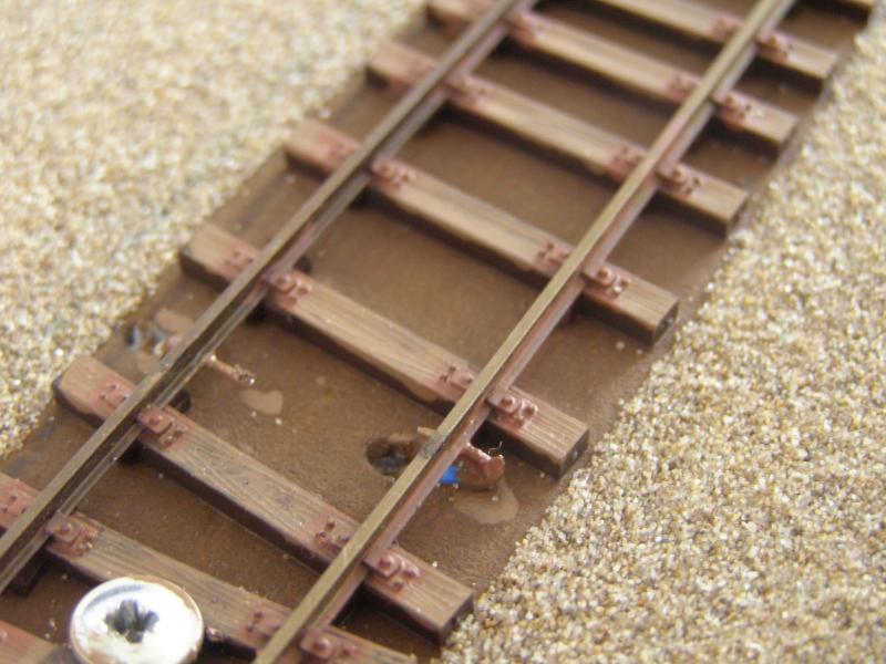

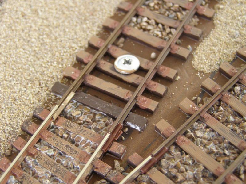

De afgelopen weken niet veel maar wel wat gedaan.

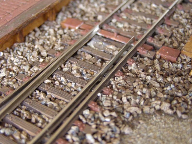

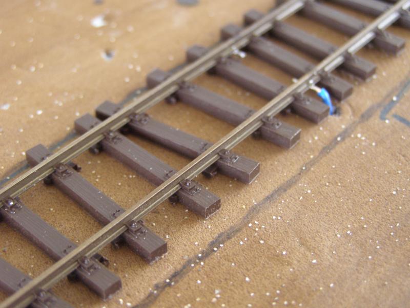

Weer wat wissels en rails aangelegd.
Eerst de bielzen wat verder uitelkaar gelegd
Daarna een kleurtje gegeven
Naast de rails een laagje zand als eerste basis.
Dan tussen de rails het ballast aanbrengen.
en dan aan de zijkanten
Tijd voor wat groen, eerst een laagje turf en dan wat polletjes gras, deze zijn met de hand geplant.
Vind de hoogte wel kloppen
mvg Joop

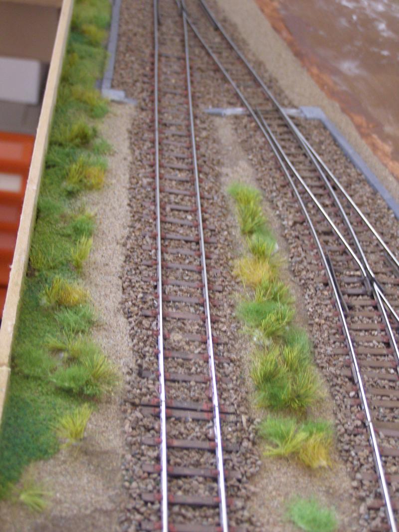

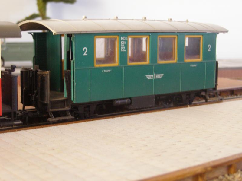

Tussen de station sporen het ballast afgemaakt en wat grassprieten laten groeien

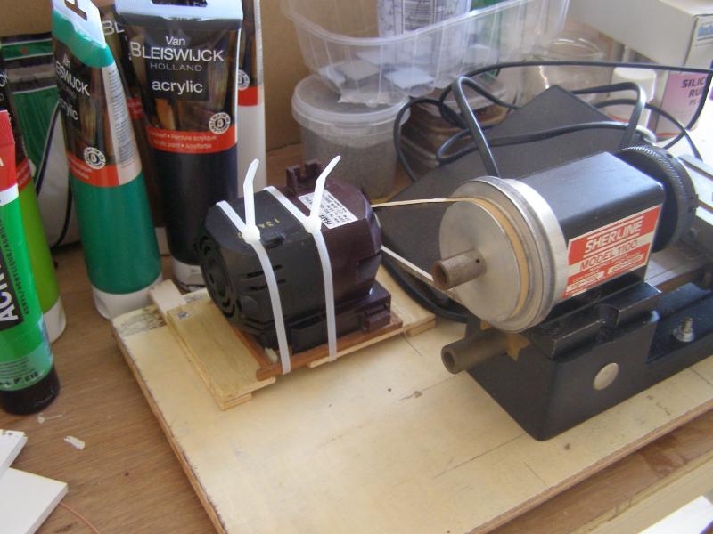

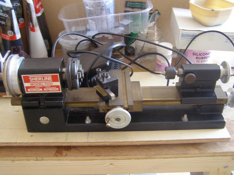

Bij het opruimen van een zolder een draaibank gevonden helaas zonder motor maar wel met allerlei toebehoren.
Een naaimachine motor gescoord en de draaibank fuctioneerd
Als proef twee assen gedraaid voor de Minex wagon nu kan deze ook haar rondjes rijden.

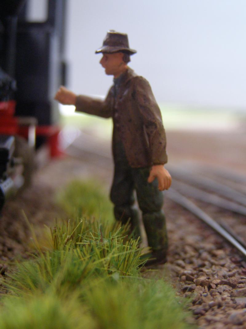

Ook wat zittende figuren geschilderd.
Ze komen niet met de voetjes op de grond
Zie nu dat het schilderwerk niet netjes is, moet nog wat aan gebeuren
En begonnen aan een pand met een zuivel winkel dit is een nog bestaand pand in de Haarlemmermeer
mvg Joop
Weet je vrouw dat jij hem nu hebt?
