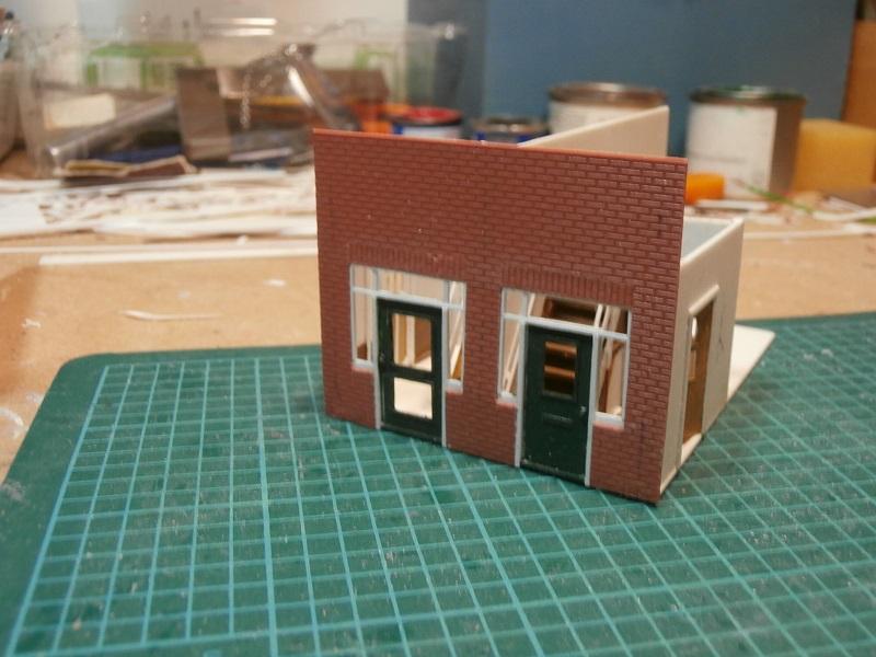

Hai Peter
Ziet er dus weer prachtig uit.
De kleine vordert ook gestaag.
Hoop dat je het niet erg vind dat ik een foto van mijn
bouwwerkje in jou draadje stop.
Groet Ed

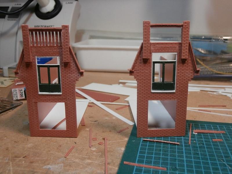

Hallo Peter
Ik maak de wanden pas klaar en dan
zet ik het gebouw in gedeeltes elkaar zodat ik altijd met de kwast bij kan.
Doe ik met straatweg 155-157 ook, de delen worden geschilderd en dan in elkaar gelijmd.
dit zijn de twee buitengevels en er hoort nog een middenstuk bij.
dit is het middenstuk.
Is wat meer reken en puzzel werk maar vind ik erg prettig werken.
Groet Ed

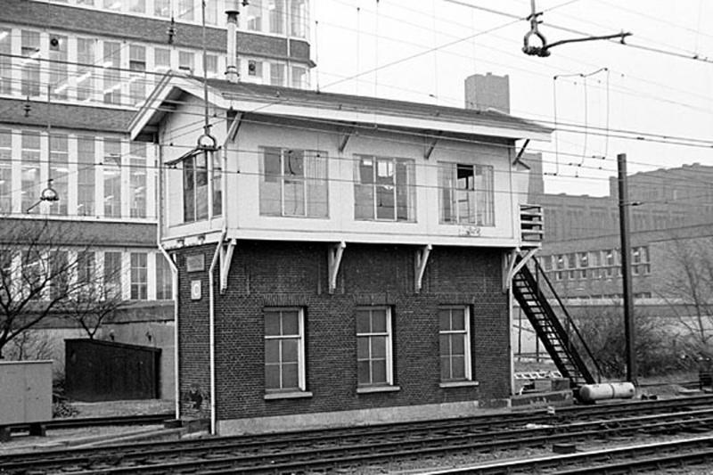

Vervolg seinhuis Post C

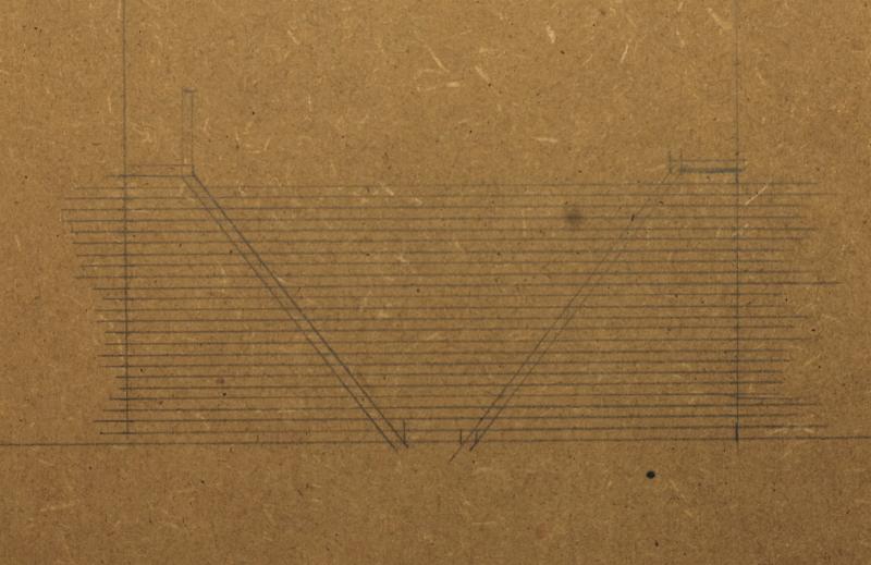

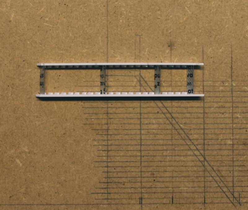

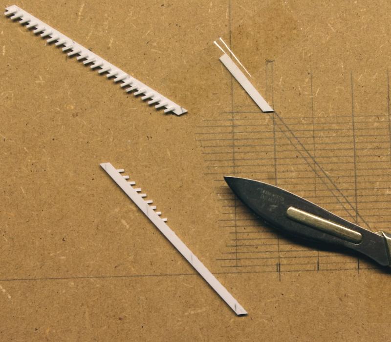

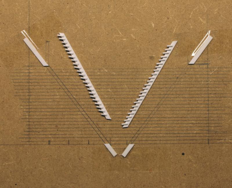

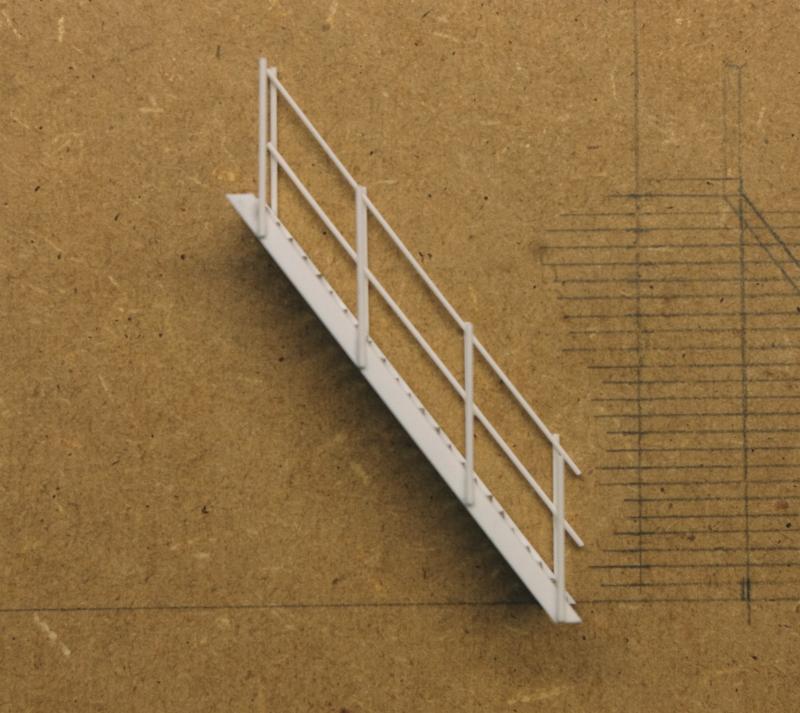

Vandaag begonnen met het uitzetten van de trap. Op een stukje mdf heb ik de maten uit gezet. Ik heb een linker en een rechter staander nodig, waarop de treden worden gezet.

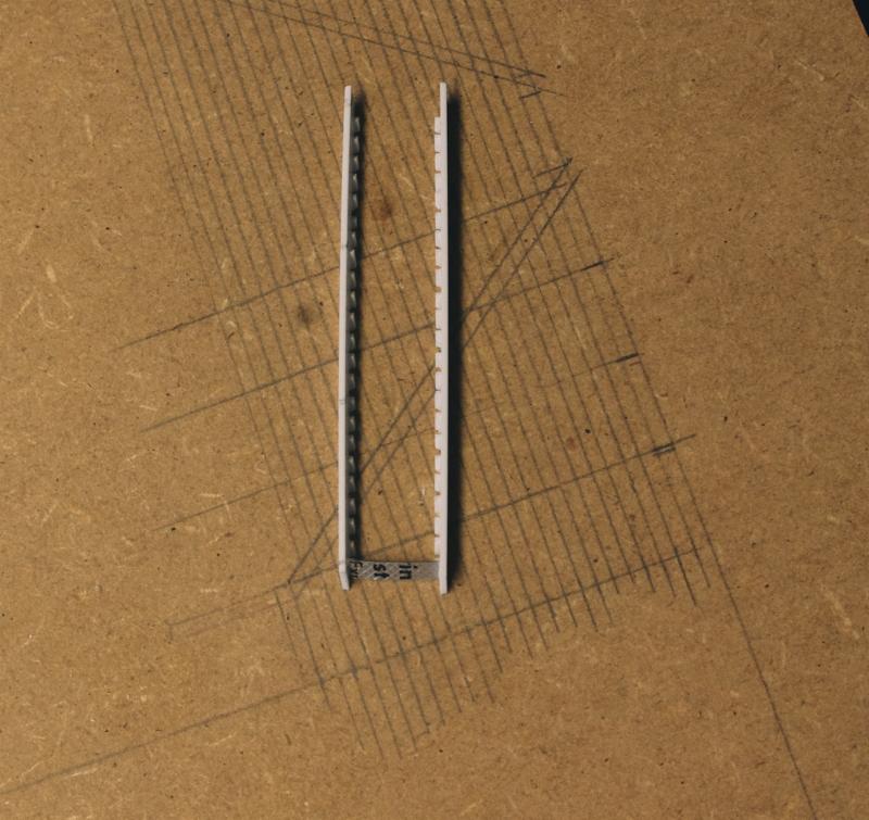

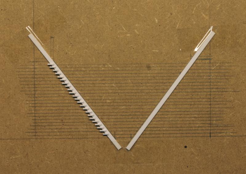

Ik leg de twee staanders op de tekening en zet deze vast met wat stukjes tape. Dan snij ik 2 x 23 stukjes profiel van 0,75 x 0,75, van ongeveer 3 mm lang en lijm deze precies op het potloodlijntje, rechts spring ik wat in, zodat de traptreden daar overheen valt en links laat ik het iets oversteken, zodat ik dadelijk de restantjes er af kan snijden.
Als alle steunbalkejes er op zitten, snij ik de staanders los van het plakband en gelijk onder de juiste hoek.
Ik draai dan de staanders om en sij het overtollige er af gelijk aan de staander.

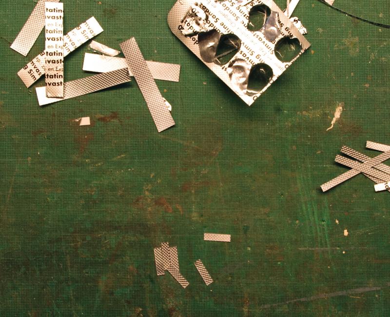

Dan is het tijd voor de treden. Ik gebruik hiervoor medicijnstrips met een reliëf van een soort traanplaat. Aan de ene kant is de strip glad en waar de lettertjes op staan, daar voel je het reliëf. 23 treden worden geneden. Het voordeel van deze strips is ook dat ze lekker dun zijn en overeenkomen met echte treden.

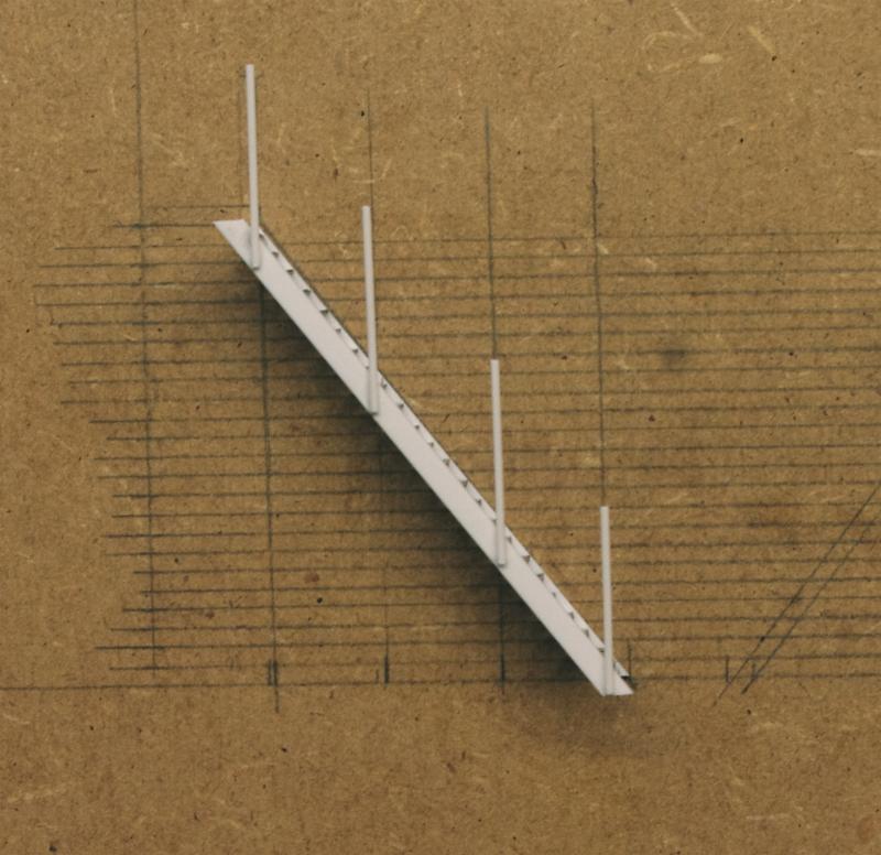

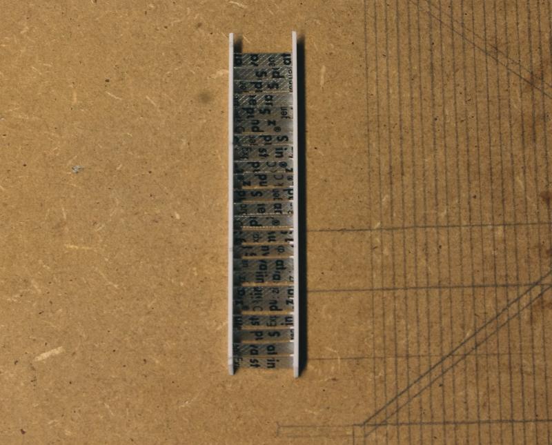

Dan leg ik de staanders op hun kopse kant en lijm de eerste trede er in.
Dan lijm ik er 1 aan de andere zijde, zodat de twee staanders goed evenwijdig liggen en dan ga ik de rest van de trede inleggen.
En dan zit hij vol.
Dan gaan de staanders van de trapleuning er op aan beide kante 4 stuks.
En daarna de twee liggende delen van de leuning.

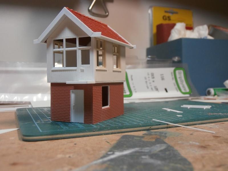

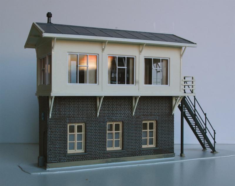

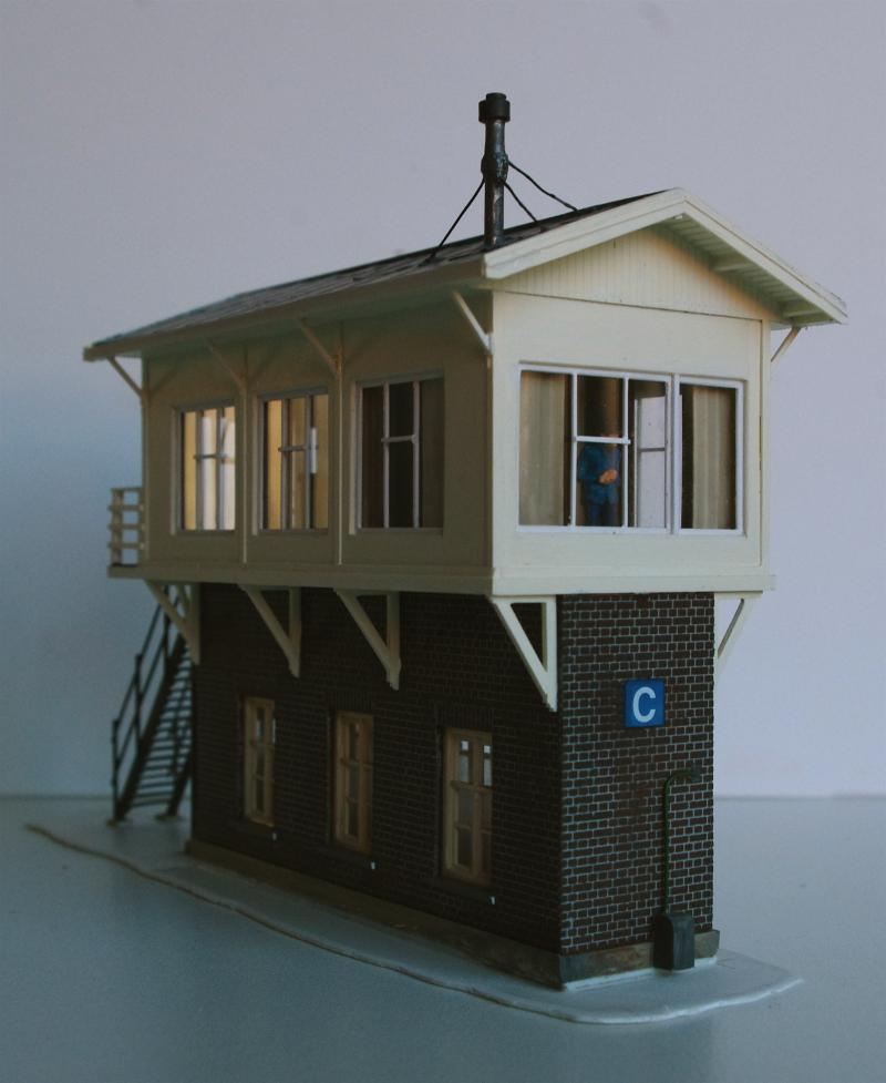

En even voor de lol hem los tegen het seinhuis gezet.

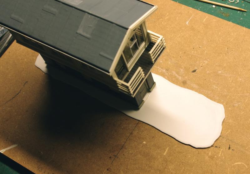

Om te zorgen dat de trap en het seinhuis goed aan elkaar blijven zitten, maak ik een ondergrondje, waarop ik het geheel neer ga zetten.
Onderhand de trap even in de primer gezet.

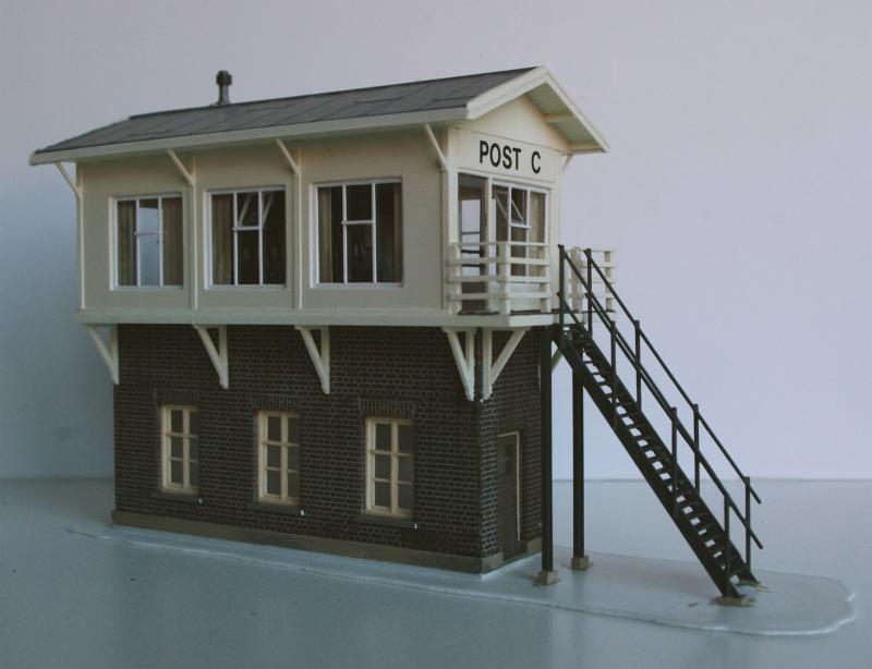

De trap is geschilderd en dit is het voorlopige resultaat.

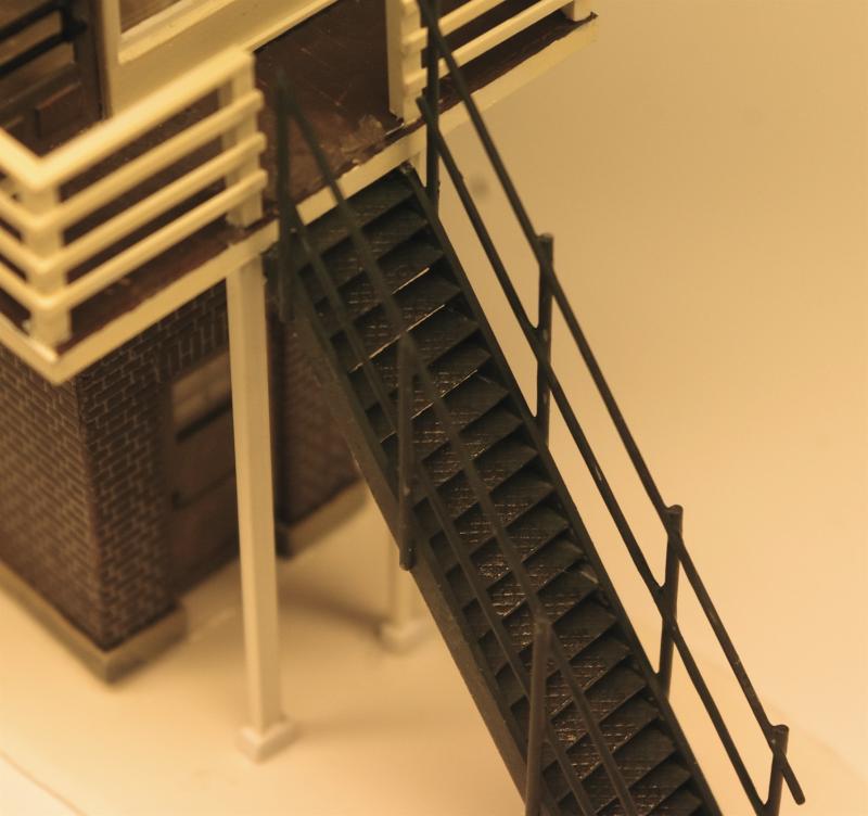

En een detail-opname van de treden.
Nog te maken: 2 x regenpijp en twee borden zoals hieronder.
En dan natuurlijk komt de vervuiler er aan, want het seinhuis is nu wel erg clean.
Tot een volgende keer.

Medicijn strips....
Briljant!!!!
Hoe simpel kan het. Bij dit soort tips heb ik altijd zoiets van "Hoe kom je er op!!??" Bekijk je nu echt elk materiaal op zijn modelbouwkundige merites? Mooie voorbeelden waarom dit forum een succes is.
Oh ja, ik vind het ook mooi.

Mooi seinhuis!
Ik had voor het profiel zoals van de traptreden ook al iets bedacht, nl. de harde plastic band die wel eens om verpakkingen zit, maar deze van de medicijncapsules is subliem!
Bedankt.

Edsko, inderdaad, alles wat voor de prullenmand bestemd is, komt eerst langs mij
Bijna alles wordt bewaard, ik bedoel daarmee, kleine onderdeeltjes, stukjes plastic met een reliëf enz.
Als mijn vrouw weer iets tegenkomt, laat ze het zien en vraagt dan, kun je dit nog gebruiken? Nu is bij ons de afspraak zo, dat er een bak in de hobbykamer staat en alles waarvan wij denken, hé, daar kan ik misschien nog wel wat mee, gaat die bak in. Het materiaal ligt op straat
Ik denk ook wel dat het met mijn vak te maken heeft (grafisch ontwerper), dingen bedenken, zoeken naar een oplossing, creatief met kurk heette dat vroeger
En kun je iets gebruiken en het voldoet aan het gene wat je in je hoofd had, dan is dat echt kicken
In andere draadjes van mij laat ik regelmatig zien van welk materiaal ik iets gemaakt hebt.
Leen: Dat band ken ik ook, maar voor H0 is het eigelijk net te grof (vind ik).
ps. nog bedankt voor de complimenten.

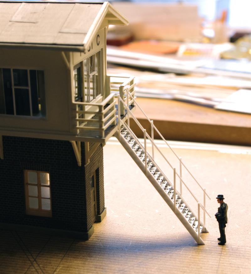

Joran: Inderdaad 1 boven het balkon, maar ook 1 aan de andere kant, boven het bord met de letter C. Zie foto.
Hendrik Jan: Let wel op! Er zijn strips met kleine puntjes reliëf, maar degene die ik gebruik hebben juist dat ’schuine drop’ effect.
