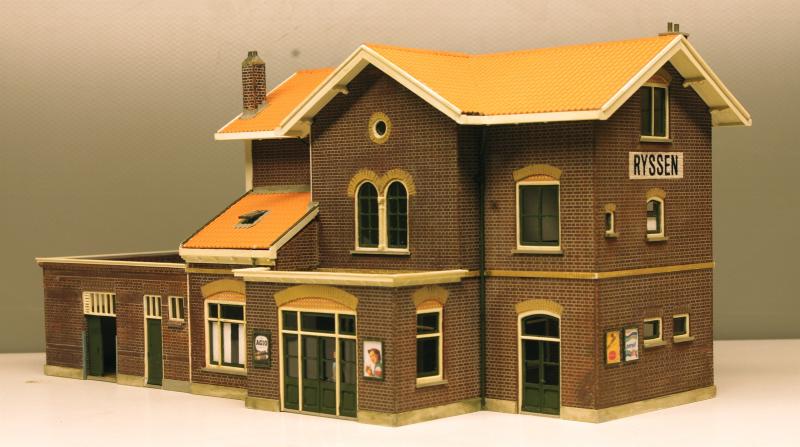

Wouw dit ziet er geweldig uit
Je kan volgens mij zo bij Artitec aan de gang

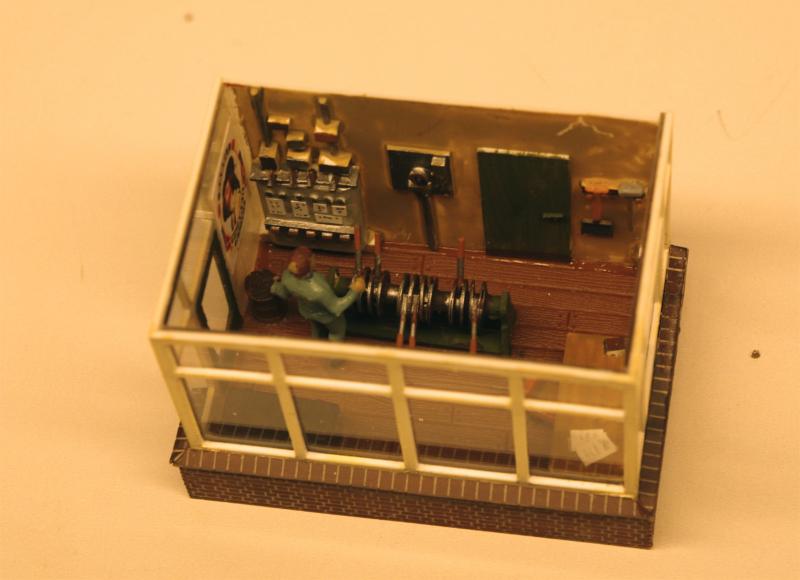

Je wilde niet in de camera kijken, dus dan maar deze foto en ehh.... je vader en moder zullen je vast ook zo wel herkennen
Je kunt nog kiezen, maar als het dak er op zit, blijf je het kleine Hijlco-mannetje

Gooi het dak er maar op Peter! Toch nog één Hijlco die zijn droom (werken bij de spoorwegen in die goeie ouwe tijd) heeft waargemaakt.

Hijlco, je wordt vereeuwigd in station Rijssen, dus pensioen zit er voorlopig niet in

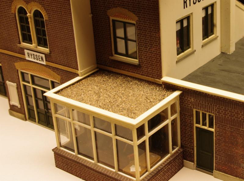

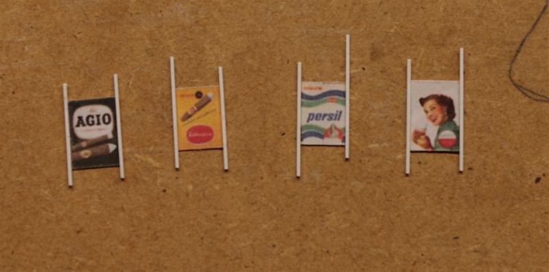

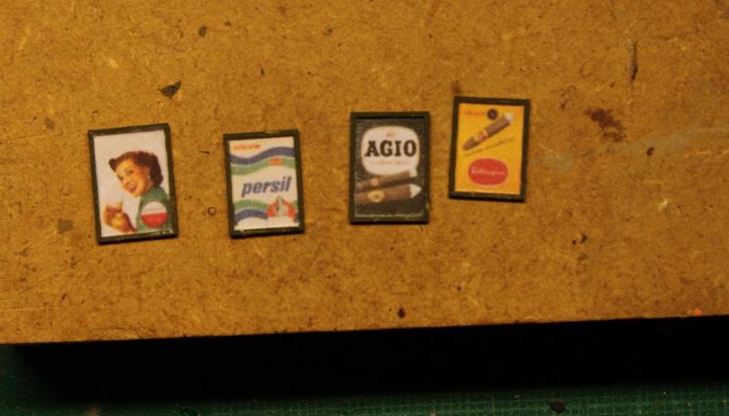

Ben bezig geweest met zo beetje de laatste details van het station. Wat posters uit de jaren 50-60 ingelijst, eerst de lijsten aan de twee lange zijden, na het drogen van de lijm, afsnijden en dan de twee korte zijden en ook die weer later afgesneden. De lijsten ’ouderwets’ groen gemaakt.

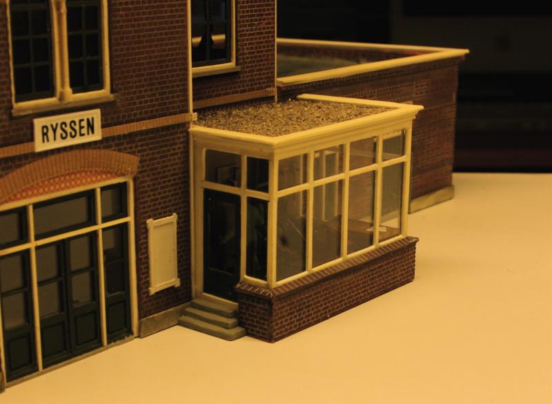

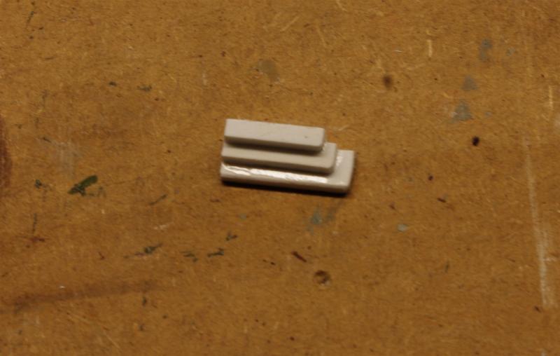

Dan heb ik nog gemaakt een betonnen opstap met drie treden voor het manneke Hijlco, waarom weet ik niet, want er uit komen zit er niet in.
En een foto waarbij de opstap is geplaatst.
Het houtwerk van de uitbouw in de juiste kleur en ook hier is grind op het dak gestort.
En de posters op hun plekje gehangen.
Hierna is meneer de vervuiler aan de beurt...... tot de volgende keer.

Ik woon in Rijssen en zo mooi heb ik hem nog nooit gezien, vakwerk

Erg mooi, een hoop inspiratie voor mijn eigen bouwsel.
Een vraagje, van wel materiaal heb je de ramen gemaakt?
Ik heb bij een groot deel van mijn projectje de originele plastic ramen eruit en wil die nu vervangen met het plastic dat bij speelgoedverpakkingen zit zeg maar, of heb je een beter idee?
Oh, en het grind, hoe gaat dat in z'n werk?
Nogmaals, erg mooi!!

Ben en Jan: bedankt voor de complimenten
en Jan: Natuurlijk kun je die verpakking gebruiken, ieder zijn eigen manier en het kost niets, maar ik vind het te dun en niet echt prettig werken. Ik gebruik ViVak transparant plaat van 0,5 mm dik, 25 x 50 cm, voor 3,25 euro, daar kun je aardig wat ramen van maken en het werkt prima. Ook de dikte is goed, want dan is het ook lekker stevig en duurzaam.
Wat betreft het grind op de platte daken: Ik smeer het dak in met wat verdunde houtlijm, zeg maar 75% lijm en 25% water, met een (oud) penseeltje opbrengen en dan gelijk het strooisel er op en een beetje aandrukken, alleen kan ik je niet vertellen welk strooisel het is, ik heb allerlei potjes/zakjes met strooisel, maar er staat geen naam of code meer op, ik gebruik zomaar wat, waarvan ik denk dat het het juiste formaat heeft.
Gewoon even op een oud stukje styreen wat proberen en is de kleur niet goed, maar het materiaal wel, dan kun je altijd nog met verf wat bijkleuren.
