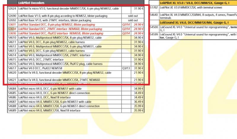

Ik keek zonet op de ESU site naar de lokpilot basic (http://www.esu.eu/en/products/former-products/lokpilot-basic-v10/) en zag dat hij bij de "former products" staat. Oh? Is er een opvolger dan?
Even rondgekeken en de "lokpilot standard" (http://www.esu.eu/en/products/lokpilot/lokpilot-standard/) lijkt die opvolger te zijn. Zal moderner zijn, heeft 2 ipv 1 extra aansluiting (naast de verlichting) en ondersteund meer functie mapping dan de basic.
Weet iemand hier meer van? Ik heb hem nog niet te koop gezien in een paar webshops die ik probeerde, bijvoorbeeld. "Lokpilot standard" is ook niet de handigste zoekterm voor google...

Klopt de basic wordt vervangen door de standard.
Wij hebben van de week het eerste exemplaar mogen ontvangen. Heb hierbij even een foto van de CV lijst geplaatst. Kun je het vergelijken met de huidige basic.
Ik ga er morgen mee spelen en kijken hoe de decoder bevalt en werkt in verschillende modellen.  (y)

Qua prijs liggen ze wel wat hoger dan de Basic. Maar de decoder kan ook wel wat meer dan de Basic.
Het 15 à 16 euro tijdperk is hierbij denk ik wel afgesloten.

Voor rond de €22 - 23 koop je een volwaardige V4.0 DCC. De Standaard is nu al achterhaald. Hooguit is de PluX12 interessant vanwege de afmeting.
Gebruiksaanwijzing is bij Esu sinds 1 juli te downloaden en ook in de LokProgrammer is de Standaard al aanwezig.

« Reactie #9 Gepost op: 07 July 2014, 16:50:30 »
Prijsjes staan op het lijstje van ESU:

Op Houten een aangeschaft voor € 19,00  (y)
