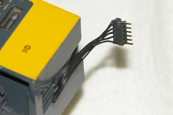

Toch heb ik een oude Sprinter op deze manier omgebouwd: die heeft figuurlijk miljoenen keren testgereden op m'n baan-in-aanbouw en is daarbij echt wel eens omgevallen of wat te ruw behandeld.
Het verschil zit 'm in de bedrading: bij mij is de bedrading rechtstreeks op een vergelijkbare connector gesoldeerd, en niet op een printje met daar een connector aan. Draadjes, zeker de dunne zoals bij de Vlaflip, vragen er bijna om om af te breken.
De beste tip die ik je kan geven: soldeer het vast, en doe een stukje krimpkous om de draadjes. VOORDAT je gaat krimpen doe je op elke zijde, precies op het punt waar de draadjes het printje ontmoeten, een druppel 'lijmpistool-lijm'.
Daarna schuif je het krimpkous er overheen en krimp de boel dicht. Op die manier krijgen de draadjes een soort trekontlasting.
Er is maar 1 nadeel: als het dan nog eens een keer stuk gaat, ben je langer bezig met repareren.
Ter afsluiting nog een foto van mijn stekker-verbinding:
