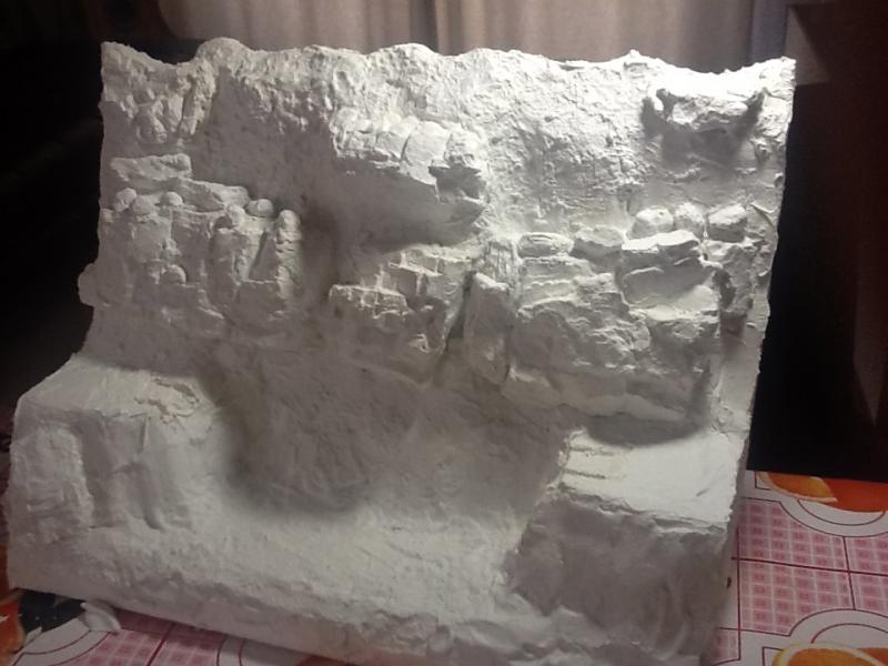

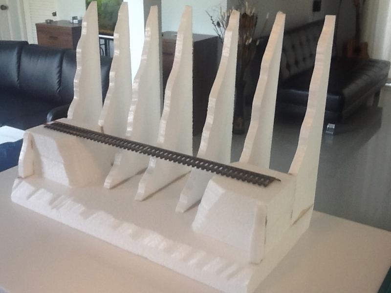

Ik geef je graag een tip voor je berg-bouw.
Wat voor mij perfect werkte (op mijn proef plankje) is een geraamte van tempex.
De delen sneed ik met een hotwire uit en lijmde ze verticaal om het plankje.
Vervolgens deed ik er stroken bandage gips overheen (je weet wel, dat spul dat ze gebruiken bij bot breuken).
Geweldig resultaat, licht, knoeperhard en makkelijk te verven of beplakken.
Als je wil kan ik de foto's hiervan nog eens opzoeken. Ik hoop dat ik ze nog heb.
groet , Ed
Groet, Ed
Mijn modelbaan in Thailand
Video-ritten DB
Berichten: 5810
Re: H0 Fleischmann baan plan 3.3 x 1.6m "Bethel" de bouw
Reactie #19 Gepost op:
16 July 2014, 03:22:32 »
Hi Roy
Ik heb de foto's gevonden. Kijk maar of je er iets mee kan.
groet , Ed
Het eindresultaat zie je in een ander draadje van mij.
http://forum.beneluxspoor.net/index.php/topic,58213.msg3221450915.html#msg3221450915
Groet, Ed

Hallo Ed
Dat zijn hele mooie bergen Ed lijken de Dolomieten wel in Noord Italié.
Hallo Roi
Dit is een mooie tip van Ed, wat je ook nog kan overwegen is een geraamte van licht hout materiaal
en alles opvullen met Pur Schuim, Pur Schuim zwelt enorm aan als het uitdroogt en kan je dan in allerlei
vormen snijden cq afbreken.
Wil je niet te veel Pur Schuim gebruiken kan je tussen de spanten nog fijn gaaswerk aanbrengen en dan
met Pur Schuim bespuiten etc.
Misschien nog mooier beide opties combineren.
Het probleem bij gipsen bandage's is dat het nogal duur is om aan te schaffen want je hebt best wel veel
nodig, ik zelf heb het geluk dat ik veelvuldig in het ziekenhuis kwam voor allerlei hart problemen en daardoor
ook de afdeling gipsen leerde kennen en uiteindelijk een partij oude gips rollen kon krijgen.
He succes met je keuze en ik hoop gouw mooie bergen te aanschouwen.

Gipsrollen zijn niet heel duur meer kijk hier maar eens
http://www.creative-stones.nl/gipsgigant/verband.html
Gips geeft naar mijn idee een veel mooier eindresultaat dan pur. Daarbij is het lastiger te schilderen en bevat vaak grote luchtbellen op de verkeerde plekken.
