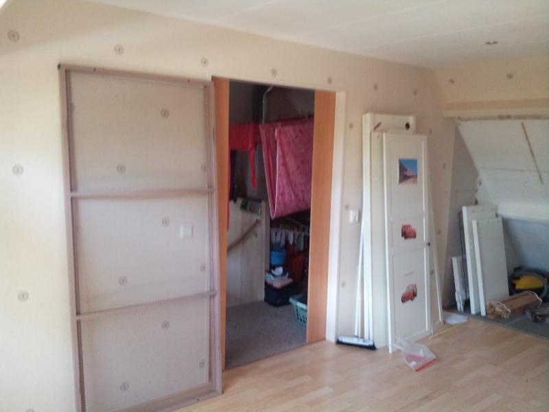

Ivm de verbouwing van de zolder tot slaap/treinbaan kamer wilde ik ivm een goede voorbereiding het volgende weten.
Maar eerst een beschrijving over hoe het moet gaan worden.

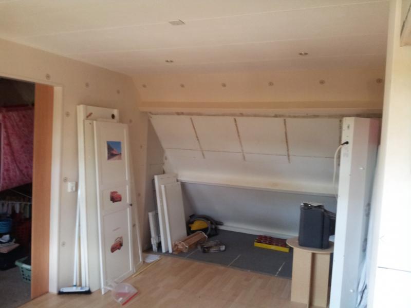

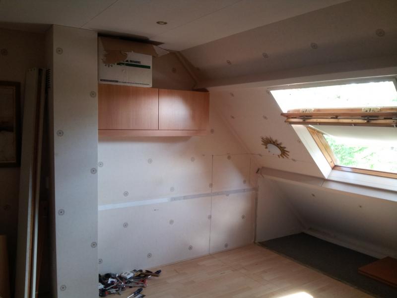

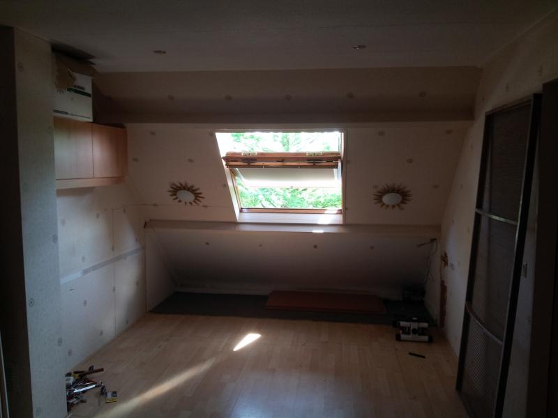

De slaap kamer heeft de dimensies van 3m05 aan de korte zijden onder het schuine dak waar op 1m in het midden van de kamer een tuimel dakraam zit.
De lange zijde meet +- 5m afhankelijk hoe dik het frame onder de baan gaat worden en hoe hoog het landschap op het frame plaats gaat vinden.
In het midden van een van de lange zijdes bevind zich een dubbele schuifdeur van +- 1m5.
Aan de andere lange zijde bevind zich iets uit het midden een schacht voor de openhaard op de begane grond.
De baan moet op een hoogte van 1m20 over nog te gaan maken inbouwkasten rondom de kamer gaan lopen.
Doordat er dus meerdere openingen in de kamer zijn (die functioneel dienen blijven) moeten er 3 verwijderbare modules verwerkt worden (thv de twee tuimelramen en de schuifdeur).

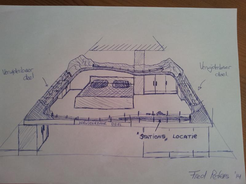

Hier even een snel getekende sfeer impressie hoe het in grote lijnen moet gaan worden....
« Laatst bewerkt op: 18 May 2014, 16:23:05 door Fred Peters »
Karst Drenth
  • Berichten: 10485
    • Plan U op Sleutelspoor
Re: Voorbereidingen baanbouw zolder/slaapkamer.
« Reactie #12 Gepost op: 18 May 2014, 15:56:47 »
Fraai ! (y)
Lijkt me goed te doen :)

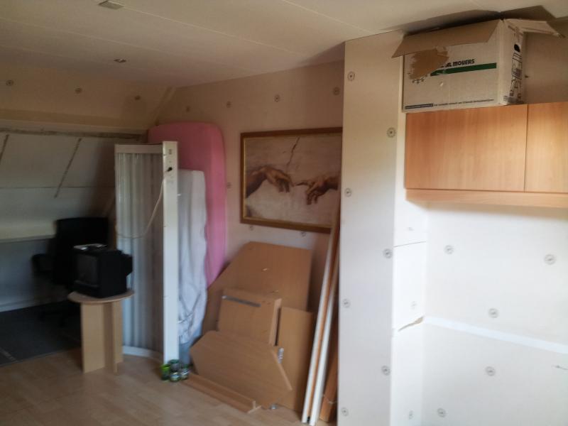

waarom rondom
Ik zou de kant waar de zonnebank op de foto staat gebruiken en de rest ????
slaapkamer laten
