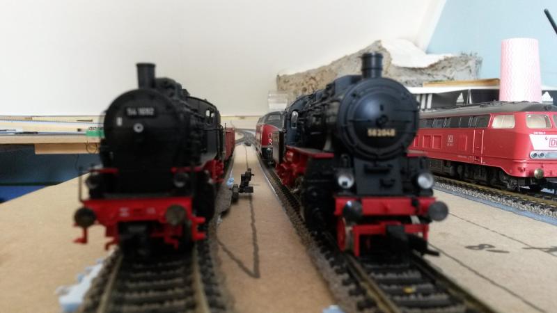

Goedemiddag,

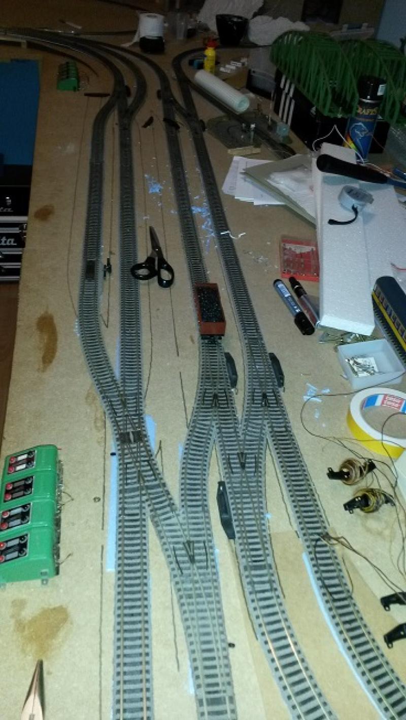

Vandaag hemelvaartsdag, en dus eindelijk weer wat tijd om verder te gaan met mijn baan. In de voorgaande dagen heb ik diverse tips & trucs bekeken die mischien ook wel handig waren voor mijn baanbouw.  Als eerste heb ik mijn sporenplan voor het station veranderd. (bedankt voor de tip Railroadtycoon   (y) ).
Nu is er genoeg ruimte voor 3 stations; links, midden en rechts. En ik moet toegeven het ziet er ook een stuk mooier uit  ;D

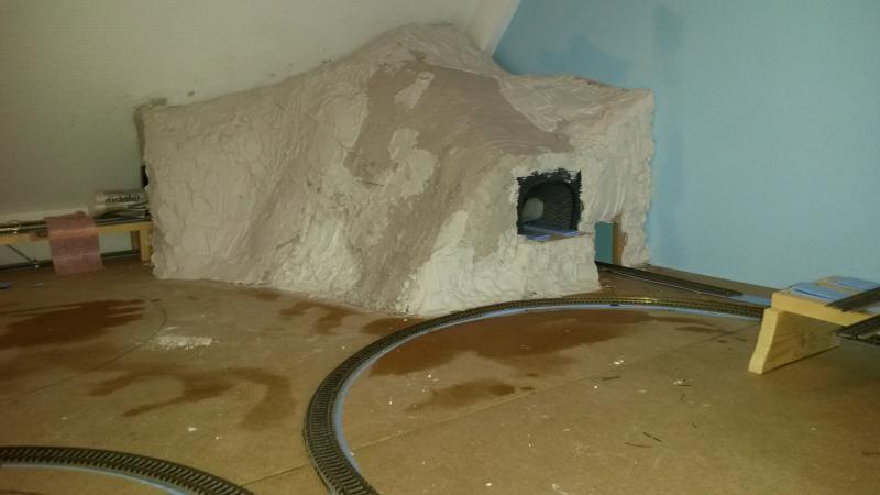

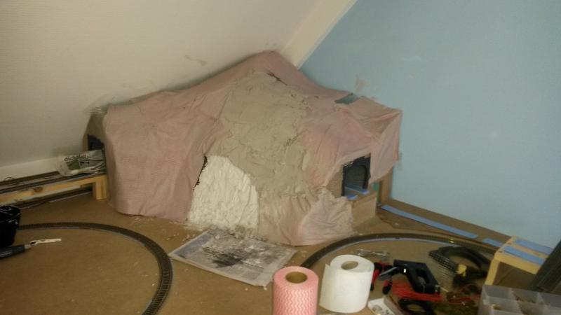

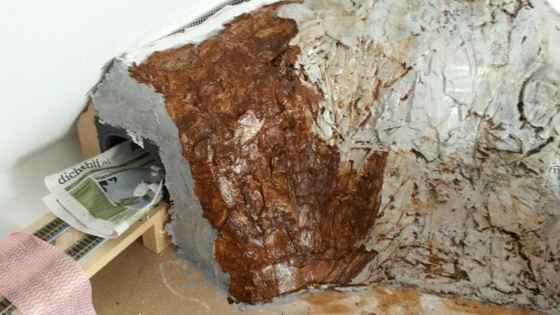

Vandaag heb ik ook mijn eerste berg dichtgemaakt. Zoals hierboven al vermelde, heb ik diverse tips en trucs bekeken. Ik ben begonnen met vellen katoen te dopen in de gips, en dat op het frame van de berg te positioneren:
Opzich werkte dit prima, en kon vervolgens de berg voorzien van een laag (model)gips:
Op dit moment laat ik het een nachtje drogen, alvorens ik het morgen gaan bewerken.
Tot zover deze post, volgende keer hoop ik meer over mijn baan zelf te vertellen.
Mvg Joost

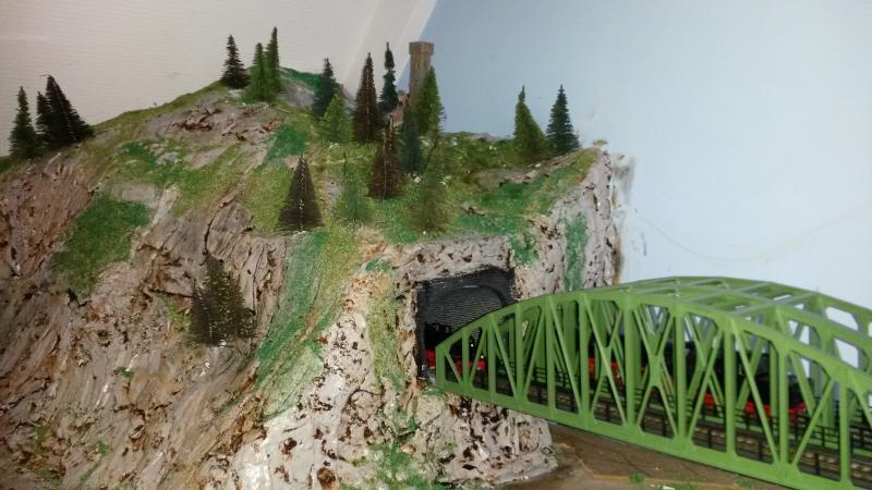

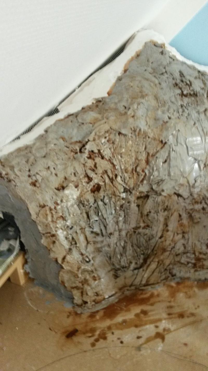

Ik heb zoals eerder vermeld mijn berg gegipst, deze heb ik na het drogen bewerkt en voorzien van "natuurlijke" groeven. Hierna de berg (deels) beschilderd met een betonkleurig verfje, wat naar mijn mening wel redelijk overeenkomt met mijn idee. Vervolgens de groeven voorzien van een laagje acryl verf (zwart of bruin) en deze met water en spons ingewreven zodat er een echte berg onstond, zie foto's.
het bruine deel net (ruw) beschilderd.
Het resultaat na het wrijven met natte spons en droogdeppen met keukenpapier.

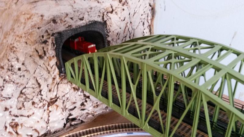

De 212 311-5 maakt een eerste tochtje door de berg.
De berg moet nu nog voorzien worden van plantengroei, grassen en diverse loof/naaldbomen. Ik denk zelf dat ik een ruïne erop ga plaatsen.
Weet iemand trouwens een manier om de lichte glans van de betonverf minder of zelfs weg te kunnen halen?
Tot zover deze post, tot de volgende keer.

Kan nog wel wat mooier hoor.
Ik bereik mooie resultaten met gipsmallen van....aluminiumfolie!
http://forum.beneluxspoor.net/index.php/topic,54292.msg3221428170.html#msg3221428170
Stuk aluminiumfolie afscheuren (ongeveer een A-4tje)
beetje kreukelig oprollen
weer uitrollen
randen stukje omhoog buigen.
Je hebt nu een soort bakje; je zelf gemaakte mal.
Beetje gips aanmaken en in de mal gieten.
Zodra het gips niet meer vloeibaar is, maar voordat het echt hard is;
de mal op zijn plek in het landschap kwakken!
eventueel met de achterkant van een mes nog wat extra structuur aanbrengen
Als de gips stevig is (maar nog verder moet uitharden) de alufolie lostrekken. Na ca 30 minuten dus.
De rotsen in het linkje werden op deze simpele manier gemaakt.
Gips kost haast niets. Neem dus de tijd om wat te experimenteren.
Maak eerst een proefstukje. Je zult versteld staan van je eigen kunsten ;)

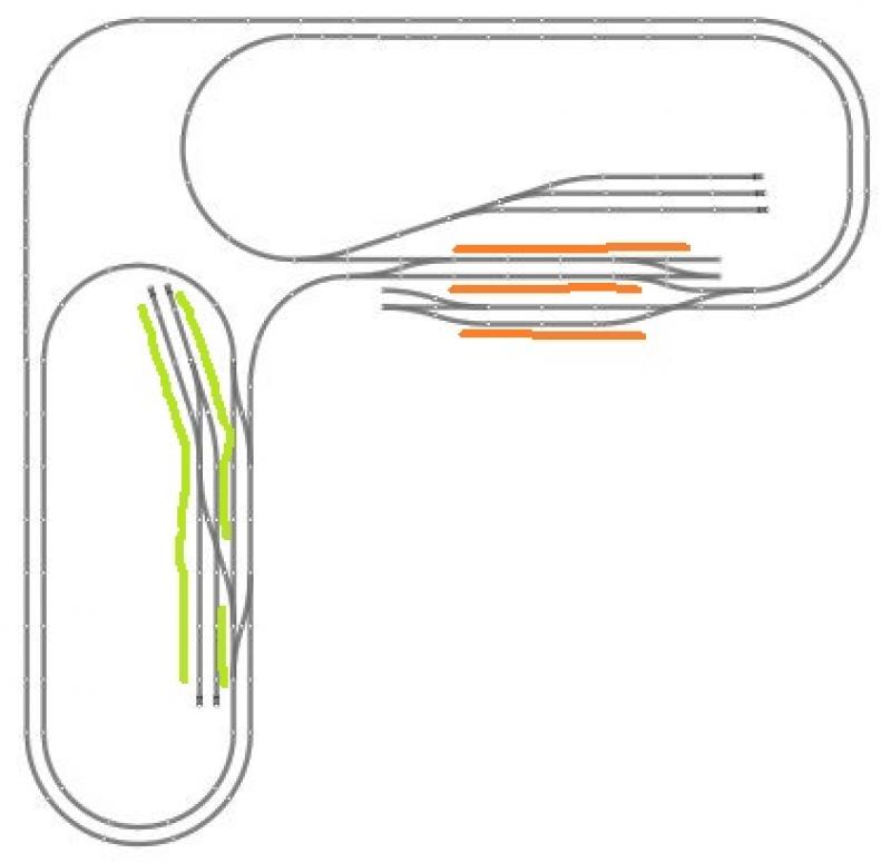

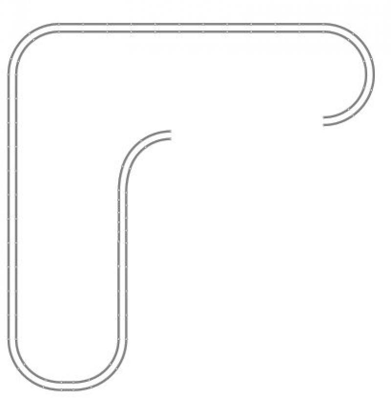

Ik heb nu eindelijk mijn baanplannetje in anyrail gekregen, met dit als resultaat:

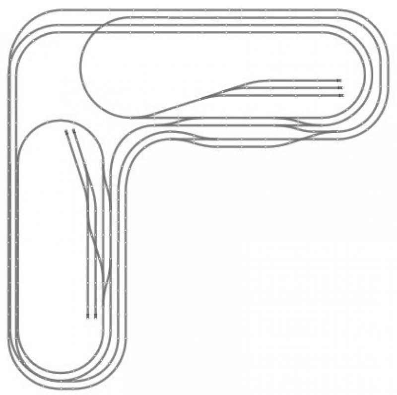

Zoals te zien bestaat mijn baan uit 2 ovalen met verschillende sporen die het geheel met elkaar verbinden. Mijn baan bestaat uit 2 niveau's, waarbij het hoogste niveau niet veel meer is dan dit:
Wat overblijft is mijn "grondniveau":
Het plan is om het station gedeelte bij de rode strepen te bouwen. Bij de groene strepen wil ik een industriegebied maken. Met een kolenfabriek of iets dergelijks.
Tot zover deze (korte) update van mijn baantje.
Alle (opbouwende) kritiek, en tips zijn uiteraard welkom  ;D
Mvg Joost

Jammer dat je je sporenplan verraden hebt. Ik vond het puzzelen op dit baan ontwerp leuk. Iedere keer als ik een foto zag was ik toch weer even bezig om het ontwerp in gedachten te maken. Blijft nog een vraagje, houd je op de bovenbaan rechts of rijden de treinen daar door elkaar?
Gerard van der Sel.

hahaha sorry gerard  ;D
zal er volgende keer rekening mee houden...  ;)
Ik probeer idd om de treinen rechts te laten rijden.

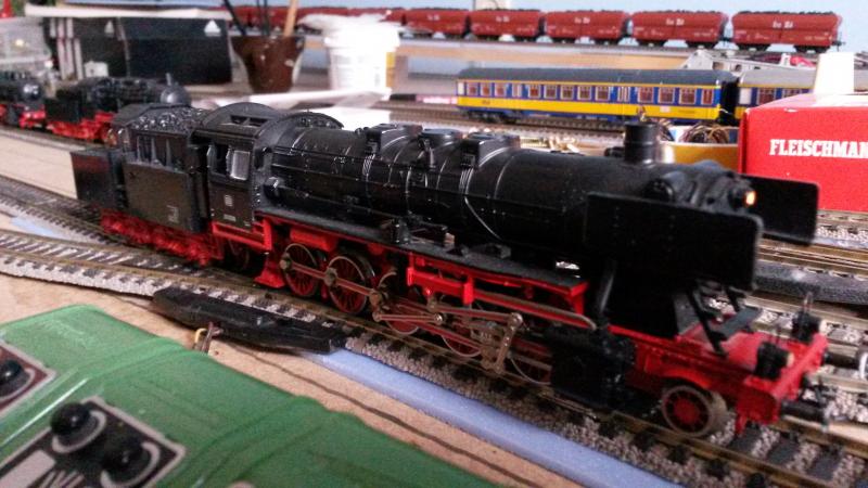

Hierbij trouwens mijn nieuwste aanwinst:
de flm 4165 (rechts)
Mvg joost
